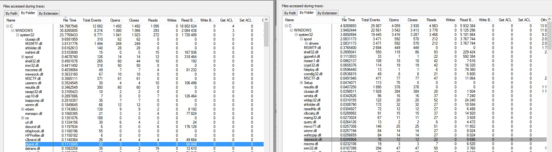

Kdysi jsem tu už řešil, čím to je, že systém z ničeho nic začne tuhnout a to jak přes RDP tak uživatelům přes Citrix, nepodařilo se mi zatím jednoznačně říct, čím je to způsobeno. Ale je fakt, že se tam něco děje. Vezmu třeba 2 TS, stejný systém, stejné patche, stejné, vše i počet uživatelů, předpokládám, že i jejich práce se nebude moc lišit (na těchto dvou srv monitoruji toto chování už delší dobu, a je stále stejné).
Systém prostě tuhne pod rukama, třeba až 20sec odezva, než zareaguje na jakýkoliv pohyb v systému, klidně jen vysunutí nabídky start, druhý si ševelí. Mrkněte na obrázek, je to ve stejný čas, a stejná doba záznamu (asi 90sec). V levo je onen tuhnoucí, v pravo je který jede dlouhodobě v klidu. Můžu ze záznamů popř. nahodit i jiný screen, nebo někomu poslat PML soubory z procmonu. Děkuji všem za tipy

Jedem na verzi 4,5 upgrade zatím není možný, uživatelů jsou 100ky, a serverů 10tky, obecně se dá říct, že nějaké jsou v 95% v pohodě a jiné zase z 80% špatné, jde ale stále o ty stejné. opatchované jsou všechny též stejně a systém také stejný, určitě to není tak, že nějaký uživatel / uživatelé, by se pravidelně logoval na konkrétní servery. Zítra nechám jeden z extremu na samostatném xenu, aby nemohl být nějak ovlivňován a můžu třeba procmonem, či něčím udělat záznam pak k posouzení zde.. ?
tak tak, přesně jak píšeš, ale funguje to takto již několik let, ale pak z ničeho nic na nějakých serverech došlo ke zvratu, XS není společné, a i když jej přesunu na jiné, tak je to stejné, nikdo si není vědom toho, že by se něco nasazovalo co by na toto mělo mít vliv, a hlavně se mi to nedaří ničím zmonitorovat. že je tuna souborů offset vidím, ale to je až následek, co je tou příčinou se mi nedaří zjistit. :(
