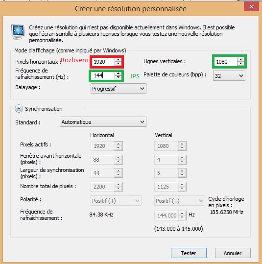

- Cele jsem to necetl, ale pokus se nastavit vlastni zobrazeni pod ovladacem, kuprikladu NVIDIA: [im…
