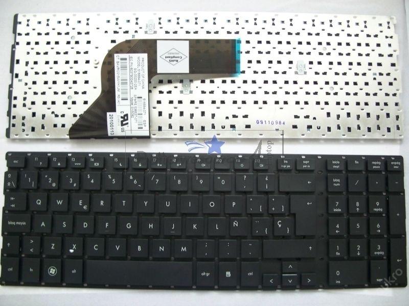

Na klávesnici na mém ntb značky HP mi před pár dny přestala fungovat část klávesnice. Jedná se o písmenka QWER a UIOP, písmenka TZ uprostřed horní řady stále fungují. Píšu sem s externí klávesnicí a ta funguje celá bez problémů. Našel sem jediné vlákno s tímto problémem a to tady: viewtopic.php . Bohužel tam ale není v podstatě žádné řešení, které by tamnímu tazateli pomohlo. Do notebooku sem si nic nenalil a flex kabel není nijak viditelně naštíplej nebo přerušenej. Má někdo nějaký nápad, jak by se to dalo řešit, krom výměny klávesnice nebo používání externí?

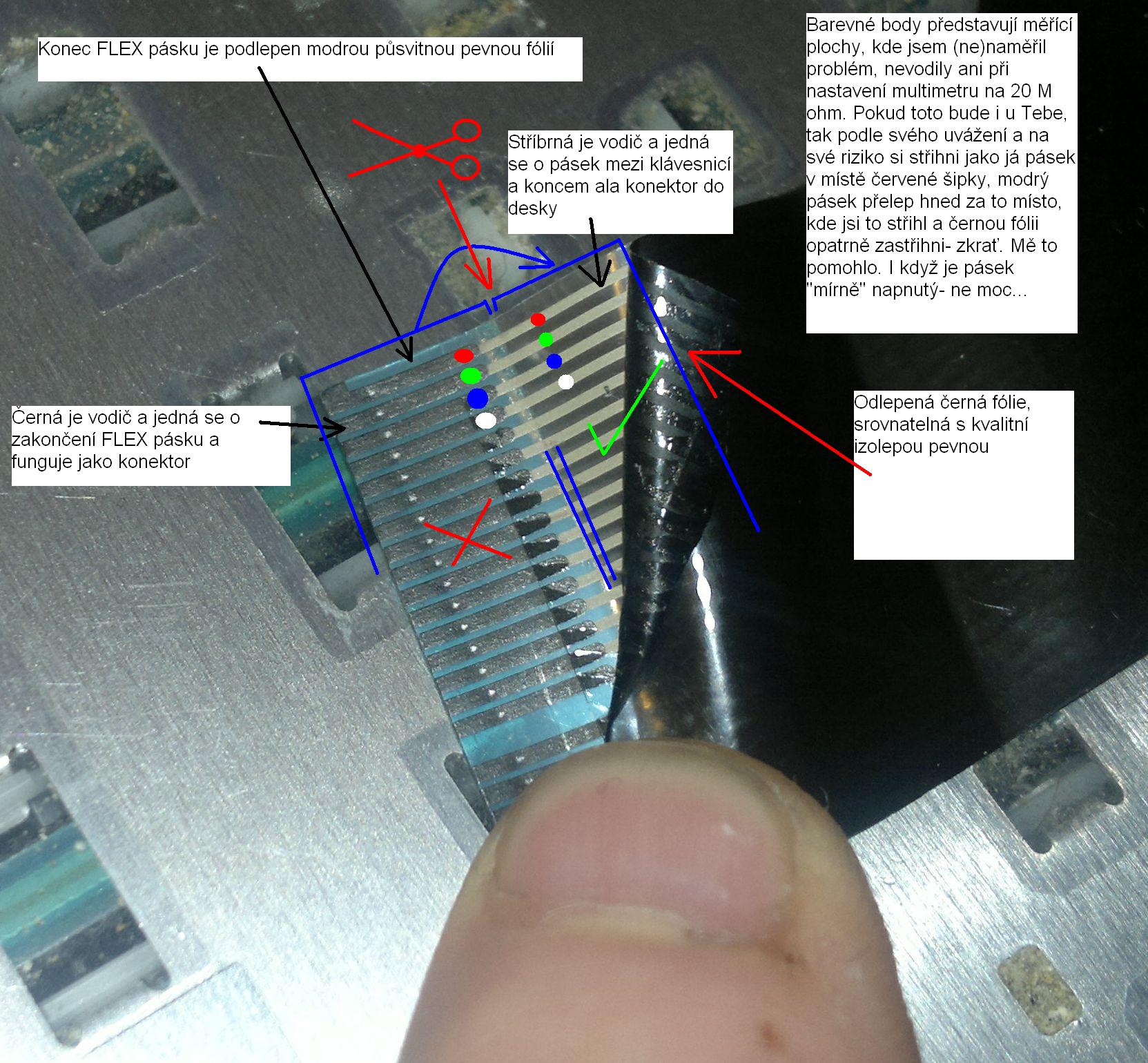

Já si na svém nx9010 opravil vadný flex kabel a ušetřil jsem 700 Kč + poštovné...
Řešil jsem to týdny....
Oprava byla provedena nakonec během 5 minut, celá oprava. Oprava samotné klávesnice trvala asi 1 minutu...

Ano, za to se velice omlouvám a doplňuji: je to HP ProBook 4510s. Tak jestli sis sám opravil flex kabel, máš můj respekt a rád si přečtu radu/návod jak na to a pokusim se o to sám taky.

Jde o to, že konec flex kabelu je podlepen páskou a je tam i přechod na jiný pásek, který tvoří "samce- konektor" do desky- do samice...
Vzal jsem tenkrát měřák odlepil kousek černé pásky a zjistil, že pár těchto přechodů je v háji a stačilo pásek nějak naklonit a spoj byl chvíli OK, chvíli KO.
V tom přechodu se to přerušilo- přerušovalo.
Já jsem ten celý konec střihl, odlepil pásku na flexu, podlepil jsem konec, aby měl stejnou tloušťku a očistil jsem budoucí spoj od lepidla lihem a zasunul do konektrou na desce.
Světe div se, funguje to už dlouho a spolehlivě. Hlavní je, aby samotný konec- konektor- měl stejnou šíři a rozmístění vodících plošek jako FLEX.
Nevím jak to máš Ty, ale mě to pomohlo. Otázkou je, kde máš ty to přerušení. Většinou to je někde v ostrém ohybu.
Dej vědět, díky
A pokud máš tuto klávesnici a stejný problém, můžeš mít vyhráno.
Ale moc nezkracuj!!!!!

Tak tady je můj výsledek. Všechny spoje vodily, ale jeden samec vodil tam kam měl, ale i do vodiče pod ním, samec níž, ale už zpátky nahoru nevodil, takže to nebyla smyčka, kterou tam mám jinak 2x. Vyzkoušel sem tedy návod a při znovuzapojení klávesnice problém přetrvává a pokud je vodič přerušenej někde dál, tak sem nahranej, protože zas až tak dlouhej ten flex není.
Možná poznatek, že FLEX má některé dva kontakty vzájemně spojené, aby se vědělo, zda-li je interní klávesnice zapojená do desky, či nikoli. Možná jsi to měl sem nejdřív napsat...
Další možnost je, pokud chceš ušetřit a máš čas i trpělivost, je, rozdělat všechny klávesy, zvednout je a opatrně desky (fólie s vodivými spoji) oddělit- jako když otevřeš knihu do tvaru V a v těch spojích hledat. Musíš si ale klávecnici nafotit, co kde bylo, nebo opsat a nezaměnit zdvihací mechanismus pod klávesama. Každá klávesa má jiný zdvihový mechanismus- velikost. Potřebuješ na to malinkej šroubovák (nebo větší jehla na šití) a vědět, kde zabrat a jak klávesu vyloupnout. To Ti ale neporadím, takto od stolu na dálku. Snad na to přijdeš (youtube- watch). Klávesnice se dá takto celá rozebrat asi za 30 minut. Otázkou je, až najdeš přerušený spoj, čím ho spojit. Já to kdysi řešil vodivým stříbrným lakem z autoservisu, lakují tím poškozené vyhřívání zadního skla a jednou to šlo proletovat, bylo to měděné.
