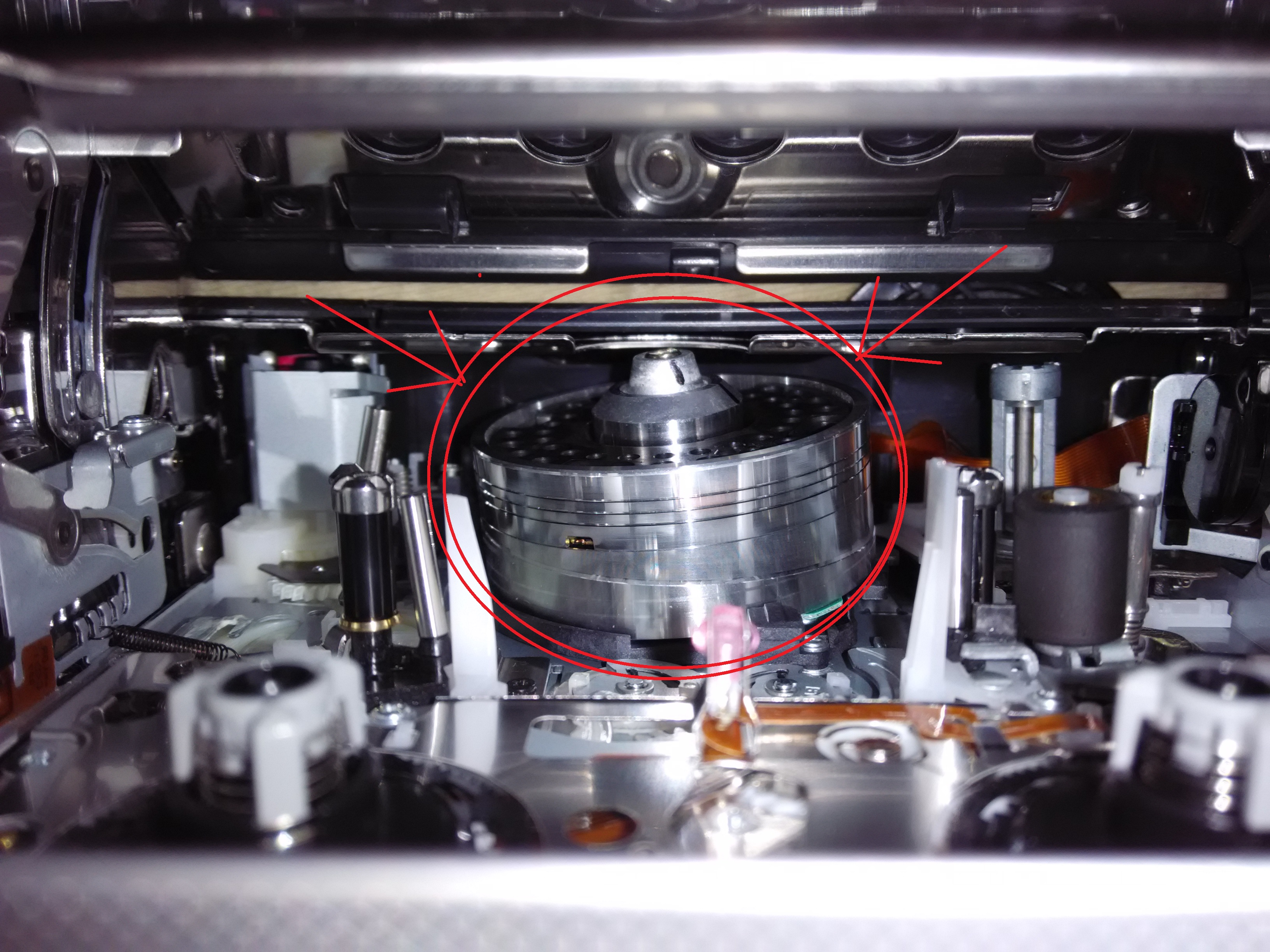

Dobrý den,mam starší typ videokamery Sony Handycam TRV-270E ..Je tu menší problém když chci nahrávat či přehrávat videa tak tento motůrek VIZ foto se rozjede tak bzučí .Jde to i lehce slyšet v záznamu když nahrávám..Je možnost nějaká oprava?...Vím je z rokzu 2002,ale rád bych ji používal nadále.zda není možnost u SONY opravit,ale zas nechci za to dávat majland děkuji..

Tak to co je na fotografii není motůrek, ale buben ve kterém jsou záznamové hlavy. To ale není podst… nový

Díky,to jsem taky zjistil dělá to páska né buben :)..Ten buden se otáčí kolem té pásky a ta páska je… nový

Tak to co je na fotografii není motůrek, ale buben ve kterém jsou záznamové hlavy. To ale není podstatné, jen pro úplnost. Pokud motor kamery hlučí lehce není to závada ani opotřebení, je to vlastnost páskových kamer. Proto se ke kameře připojuje externí mikrofon jak už bylo uvedeno nebo se nahrává na externí záznam, ať už magnetofon (dříve) nebo digitální záznamník (Zoom H1, Zoom H2 případně některý Olympus) což ovšem není nejlevnější špás zvlášť ke staré kameře.
Díky,to jsem taky zjistil dělá to páska né buben :)..Ten buden se otáčí kolem té pásky a ta páska je přes půl bubnu a jak s eotáčí tak to hučí skrz té pásky..Jak by bylo možné vyppnit aby to tolik nehučelo či mikrofon?..Externí mikrofon je hlučný..Akorát jsem zkoušel sluchátka do AV jacku a slyšel jsem zbuk když jsem nahrával..Takže externí by tam mohl jít..
