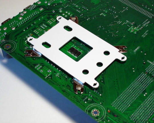

Ptal jsem se na orientaci black panelu. Bílou stranou k desce? Nebo druhou stranu?
jezekhifi 29.10.2014 15:27
jezekhifi
Dělal jsem to přesně podle návodu. Bíla strana od desky. Přesně podle návodu.
LeBron23 29.10.2014 15:29
LeBron23
A tady je chyba bílá strana se montuje u Intelu obráceně od desky! Viz foto

No já to mám přesně jak je to na tom obrázku. V návodu je těma packama k desce jsem pochopil právě :… poslední

No já nevím, chtěl jsem vrátit starý chladič, ale nalepil jsem na desku takové 4 kolečka, které mají užší díru, to bylo doporučeno v návodu toho nového chladiče a nevim jestli je teď dokážu odlepit od základovky. Jinak normálně se točí i větrák na tom chladiči :/. Jinak soc mám 1150.
Tak to asi udělám, ale až zítra. Dneska jsem to dělal už 3x. 2x jsem dával nový chladič, a naposledy ten starý, který funguje. A tak nevíte, co by to mohlo způsobovat? Ten chladič je na 99% nasazený správně. Větrák také normálně funguje :/. Jinak myslíte, že bude vadit hodně, když tam nedám ty černé nálepky pod ty matky, až to budu znovu instalovat? Jelikož jak jsem je odlepil, tak se zkroutily a už je použít nemůžu.
