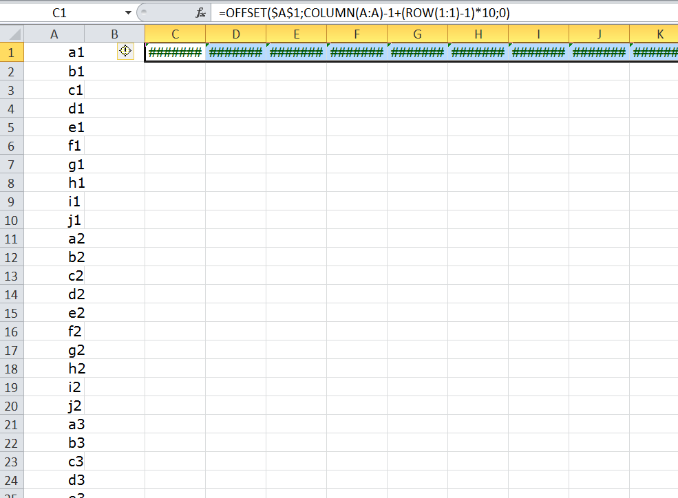

Díky za radu. Ten vzorec jsem tedy použil, ale nefunguje mi to. (textový soubor nevytvářím já)

No a čo konkrétne ti na ňom nefunguje? Pretože mne normálne že funguje.

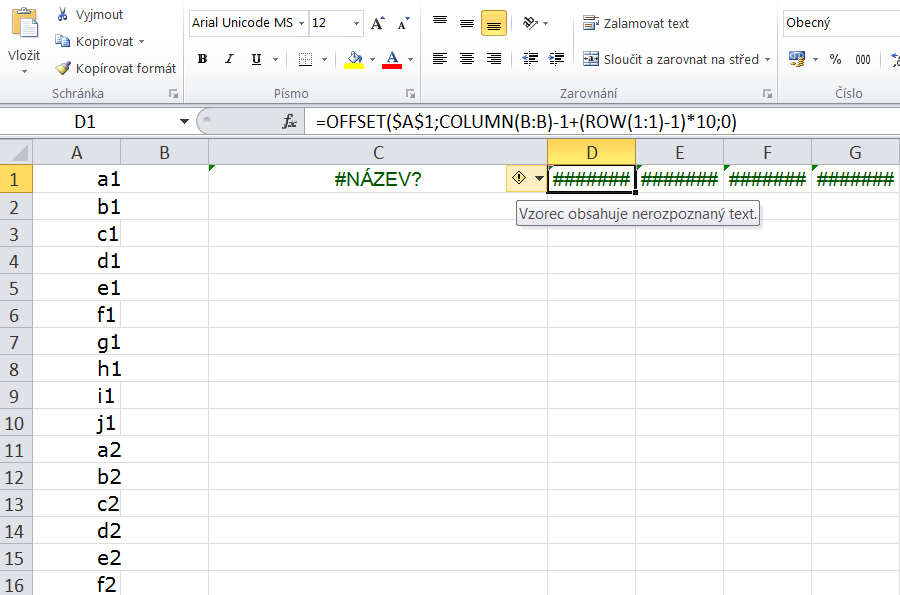

Viz obrázek. Ale už to není třeba řešit. Už mám fukční řešení.

I když to není třeba řešit, jen ze zvědavosti: Jakou máš verzi Excelu? Má české nebo anglické vzorce…

Českou. Píše to "Název".

Tak v tom prípade odporúčam použiť českú verziu vzorca. poslední

Stačí vyjsť myšou na ten výkričník a uvidíš dôvod, prečo ti to nefunguje. Edit: Ako prvé by som vysk…
