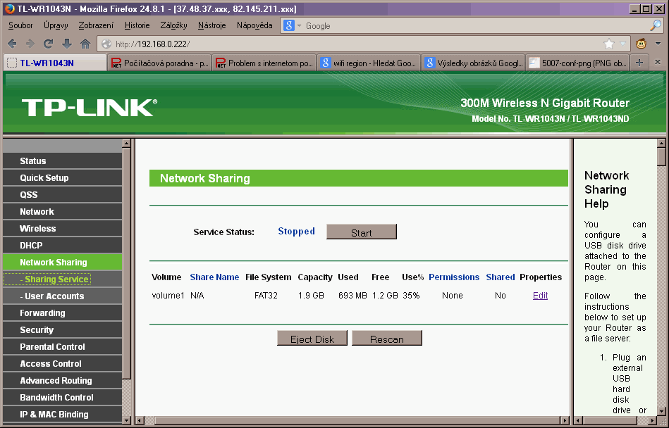

pasivni mod mam zaskrtnuty vsude. mam TP-LINK (TL WR-1043ND). pripojil jsem USB disk k pres USB k r…

to všechno ti věřím. jen se dívám u sebe - fw verze 3.12 - mám tu jen "network sharing" a v edit vol…
lední brtník 10.11.2014 21:36
mam TP-LINK (TL WR-1043ND). pripojil jsem USB disk k pres USB k routeru. v nastaveni routeru jsem povolil storage sharing. take tam vidim, ze zarizeni je povoleno a sdileno. v zalozce FTP jsem zapnul FTP server > ten bezi. v uctech jsem si vytvoril uzivatelske jmeno pro prihlaseni. prihlasovaci udaje jsem zadal do freecomanderu. tim se dokazu pripojit a vidim slozky a soubory. pri prihlasovani mam nastaven pasivni mod.
