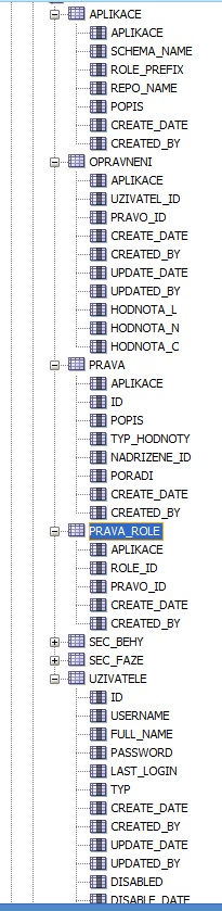

Co se týče samotné struktury tabulek, tak ta vypadá takhle:
[http://pc.poradna.net/file/view/20345-tabulky-jpg]

Jistě. Takovéto věci se nedají snadno popsat, ale já se nevzdávám.
// EDIT Opravena chybka...
Základem je tabulka PRAVA.
Tabulka PRAVA obsahuje všechny možné typy práv k různým aplikacím.
No a pak mám tabulku UZIVATELE.
Ta obsahuje všechny uživatele. Jejich oprávnění následně obsahuje tabulka OPRAVNENI.
Háček je ale v tom, že pokud uživatel právo má, tak v tabulce OPRAVNENI je vedeno.
Ovšem pokud uživatel právo nemá, tak tam vůbec vedený není!
A já potřebuji SQL dotaz, který vyjede uživatele i se VŠEMI PRÁVY.
To znamená, oproti stávajícímu dotazu tam budou navíc i ta práva a oprávnění, která nemá.
A bude samozřejmě nějak srozumitelně vyznačeno k čemu práva MÁ a k čemu Ne.
Určitě to jde nějak nesložitě naprogramovat i v Oracle SQL.
Ovšem můj znalostní záběr není neomezený.:-)
