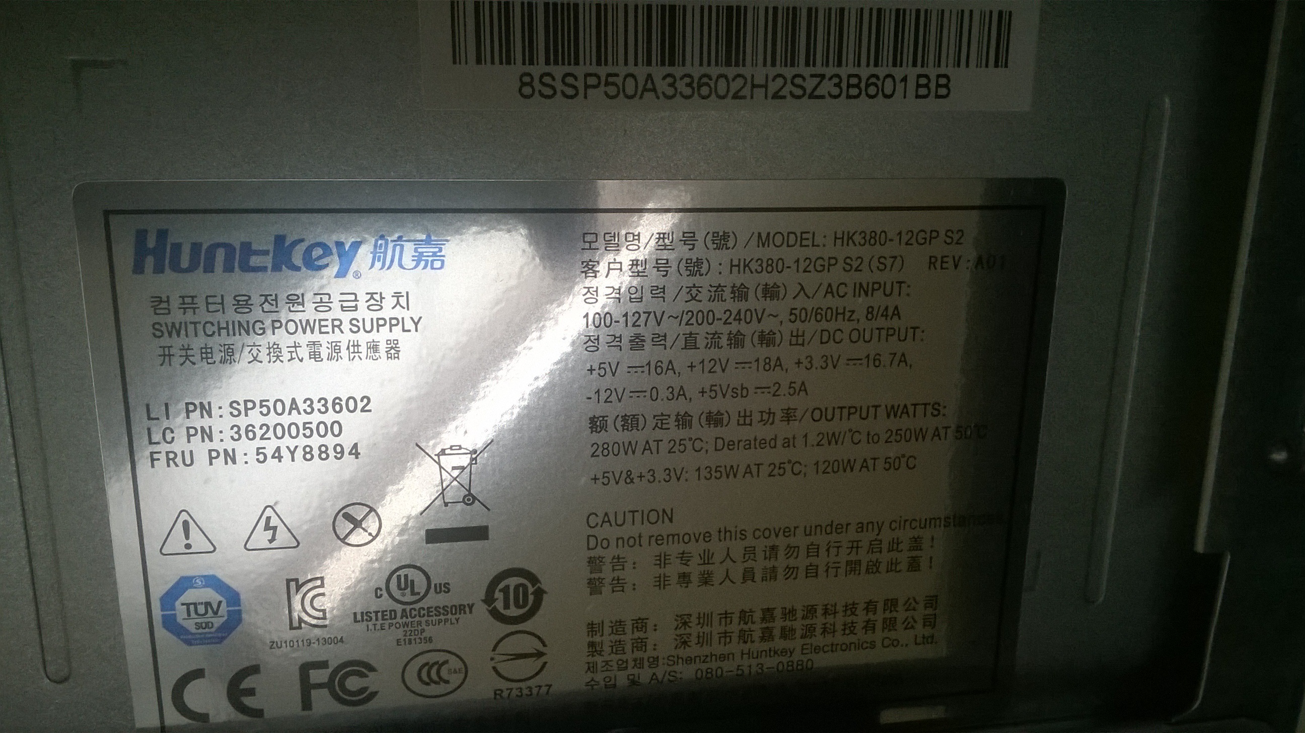

Problém je v tom že mám špatnej slot na procesor.... ted si koupim grafickou kartu protože potřebuju…
MontyBerns 14.11.2014 12:13
MontyBerns
Zdroj zjistíš jedině tak, že odmontuješ bočnici bedny a přečteš si štítek. Nebo ještě lépe, vyfotíš…

je to nějaká čína asi :DDDD
MontyBerns 14.11.2014 12:34
MontyBerns
Je to pochybný zdroj cca 200 W.

Ale tak kvalitní zdroj by se dal pořídit tak za tisícovku?
MontyBerns 14.11.2014 12:41
MontyBerns
Asi tak.

Bacha na to, aby novou kartu utáhl zdroj, který si bohužel nejmenoval. A na závěr doplním, že k tomuto procesoru kupovat grafickou kartu za 10.000,- není zrovna nejlepší, karta se bude totiž docela nudit.
Problém je v tom že mám špatnej slot na procesor.... ted si koupim grafickou kartu protože potřebuju zvýšit výkon u her a dobudoucna mám vplánu kupovat novou základní desku a rozhodně i zbytek. Ted například co vyšlo AC UNITY. Mám to na nízké nastavení a běží to na 15-30 fps ... podle všeho za to může hlavně grafická karta. Zdroj nevim jakej mám ... Kde zjistim zdroj? Jinak díky za odpověd :) .
Zdroj zjistíš jedině tak, že odmontuješ bočnici bedny a přečteš si štítek. Nebo ještě lépe, vyfotíš ho. Nestačí totiž jen počet W, ale i výrobce, přesný typ.
