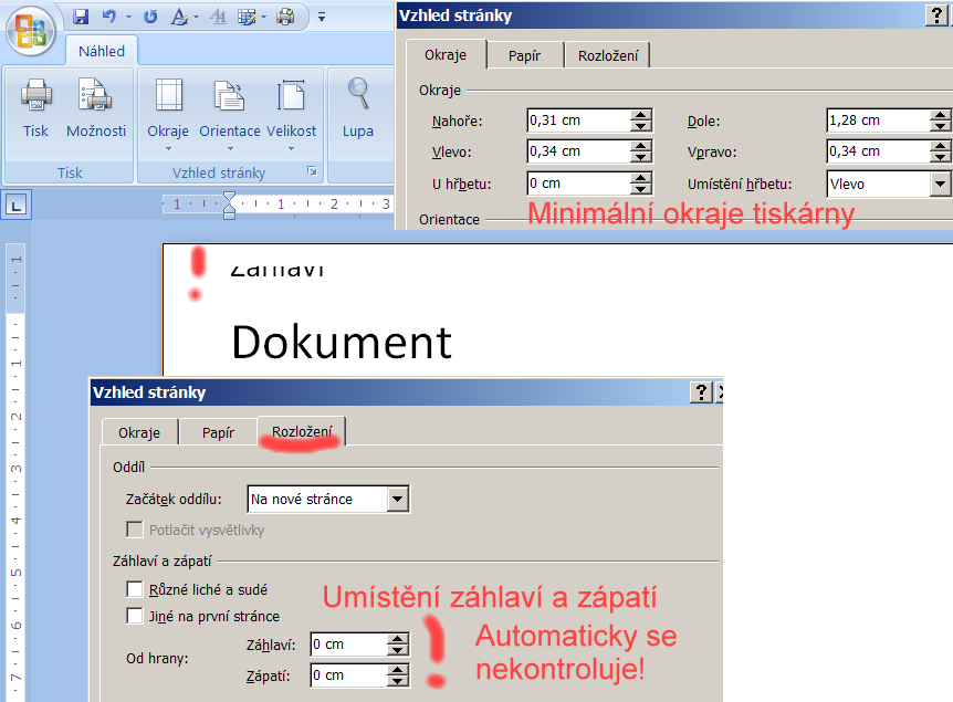

Mám problém s tiskárnou typu HP PSC 2355 all-in-one. Spočívá to v oříznutém záhlaví. Dokument dám vytisknout. Program se mne zeptá na dodatečné info( počet, konkrétní stránka atd) samozřejmě že i tam nastavím formát papíru A4. Dám vytisknout a vyjede mi papír s oříznutým záhlavím. Je to katastrofa protože v takovém to stavu nemohu odevzdat protokol o měření. Má někdo podobné zkušenosti nebo v nejlepším i řešení ?

Zatím jsem zjistil, že to je problém wordu jelikož v náhledu tisku zobrazuje přesně ty chyby které s…

Word v náhledu zobrazuje okraje a velikost dle tiskárny - z ní si načte použitelnou velikost pro tis…

A co kdybys nám sdělil, jak máš nastavené ty okraje? Doporučil bych ti následující postup: ve vlastn…

Okraje jsou nastavené na úzké a velikost je nastavena na A4 tedy pro papír na který tisknu.

Nedodal jsi všechny informace... Zkusil jsi udělat to co jsem říkal? Nejdůležitějsí je vzdálenost zá…

Tak ty máš nastaven horní a spodní okraj 3mm a počítáš s tím, že ti to tam tiskárna vytiskne?

Aha díky za poučení. Zkusil jsem to a vyšlo to.Pohrál jsem si s tím a ejhle vyšlo to. Problém vyřeše… poslední
Doporučil bych ti následující postup: ve vlastnostech stránky nastav všechny okraje na 0. Až to potvrdíš, budeš upozorněn na to, že okraje jsou mimo tisknutelnou oblast a jestli chceš opravit nastavení. Ty údaje, které ti tam zobrazí si někam zapiš - jsou to skutečné minimání okraje tvojí tiskárny.
Pak zkontroluj, jestli náhodou nemáš záhlaví od hrany papíru méně než ten skutečný okraj. Pokud máš, našel jsi příčinu svého problému.
