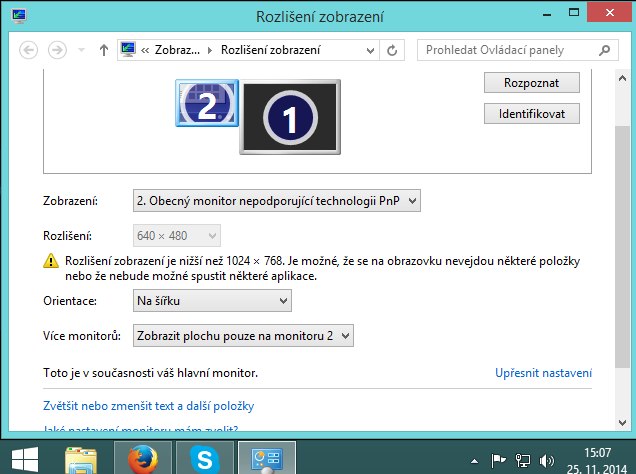

Zdravím. Mám pracovní plochu na jednom monitoru, a druhý monitor chci duplikovat např. pro prezentace. Mám tedy zapojen jeden monitor z grafické karty přes mini DP port redukcí do monitoru HDMI. Druhý monitor + TV (obojí má rozlišení 1920x1080) jsem zapojil do tohoto - www.suntech.cz.
Když teď ale rozšířím, duplikuju, nebo zapnu samostatně zobrazovací zařízení 2, je to v rozlišení jen 640x320. Jde to nějak napravit? Nebo jsem ten splitter kupoval zas zbytečně. Grafickou kartu mám AMD radeon HD 6950.
Jenom tipuju: pokud jsou zapojeny oba výstupy, grafická karta nedokáže identifikovat typ připojeného…

To, co jsi koupil není spliter, ale obyčejná redukce. Řešením by mohlo být odstranění pinu č.7 (DDC…

Normalne je pouzit 2 vystupy grafiky. Ptz ak napojis na DVI/HDMI 2 zariadenia tak pojde imho kvalita…

Jak bych to tedy mohl udělat, aby to "nebláznilo"? Jde to vůbec nějak? Žádný pin z kabelu odlamovat…

V ovladaci grafiky. Alebo vo Windows u nastaveni monitora.

Ah musel jsem zobrazení na ten display přepnout abych to nastavení viděl :-) Díky moc funguje to a o…

Normalne je pouzit 2 vystupy grafiky. Ptz ak napojis na DVI/HDMI 2 zariadenia tak pojde imho kvalita signalu doprcic. Treba si uvedomit ze je to 2 - 5 GHz signal s naladenym (preemphasis atd) vystupnym clenom na nejaku impedanciu a extremne citlivy na odrazy.
P.S. blbe rozlisenie je samozrejme kvoli domixovanemu DDC, ako sa uz pise vyssie.
P.S.2. na to staci nastavit grafike checkbox "povolit nepodporovane rozlisenia" a nastavit si rozlisenie jake chces.
