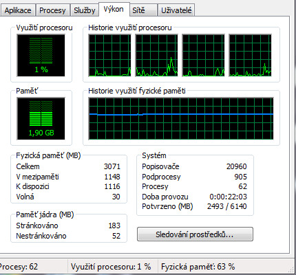

skontroluj si zataz CPU a vyuzitie RAM - nepises konfiguraciu svojho PC, takze take male upozorneni…
S2 04.12.2014 14:40
S2
tak se rozepisu :) ...je to AMD athlon II X4 620 2,60 GHz, 3 GB ram tusim DDR3, Win 7 64bit, disk Sa…
Laufass 04.12.2014 20:19
- nepises konfiguraciu svojho PC, takze take male upozornenie: ak mas 1-jadrovy CPU a RAM > 2GB, problem je tu - vysvetlenie - ak mas menej ako 2 GB RAM, tak sa ti rychlo zaplni a disk potom swapuje - vykon tvojho PC sa nasobne spomaly, ak mas CPU s len 1 fyzickym jadrom - mas smolu, lebo vacsinu jeho vykonu spotrebuje programy na pozadi, hlavne antivir a systemove sluzby (nedeje sa to stale, ale po kazdej aktualizacii, plus ked je antivir aktivny a ked si system na pozadi robi udrzbu)

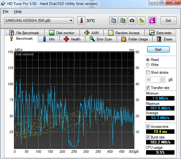

tak se rozepisu :) ...je to AMD athlon II X4 620 2,60 GHz, 3 GB ram tusim DDR3, Win 7 64bit, disk Samsung 500GB ATA, graficka karta ATI Radeon HD 4770, zakladovka msi ms-7599
jde o to ze jsem nic v PC nemenil...casem se pocitac zanesl (asi mozna i nejakym tim virem kdyz jsem nemel antivir) a sel hur a hur...preinstaloval jsem win a problem pretrval...proste treba udelam novou kartu v chromu a nez si ten pocitac uvedomi co po nem chci tak 10 vterin neni problem :/
jinak dole je benchmark toho disku a vykon ve spravci uloh...delal jsem i test pameti co je ve windows a taky mi to nic nenaslo :/

Benchmark disku - to jsi dělat neměl, měl jsi zjistit jeho stav (hodnoty SMART - viz odkazovaný článek v prvním příspěvku).
Nicméně i ten benchmark je k něčemu dobrej a měl bys náležitě zbystřit pozornost - Tobě nevadí ani se Ti nezdá podezřelé, že v oblasti kolem 250 GB poklesla velmi výrazně rychlost čtení?
Proto by ses měl podívat na ty hodnoty SMART a hlavně otestovat disk utilitou od výrobce (taky to máš v tom článku).
