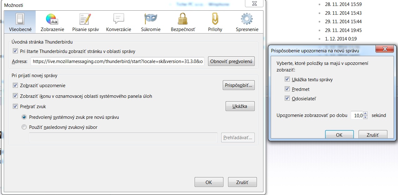

Máš to (ptám se pro jistotu) nastaveno v Nástroje - Možnosti - karta Obecné? Jinak - to upozorňování…
IQ37 04.12.2014 18:45
Ahoj. Posielam ti screen. Ta druha tabuľka menšia je po kliknutí na položku "prispôsobiť"

Nastaveno to máš správně. Doufám, že máš zaškrtnuté i položky pod tlačítkem Přizpůsobit. Zkus si udě…
Jinak - to upozorňování funguje jen na e-maily, které jsou ve schránce jako "nepřečtené".
Pokud si takový e-mail ve schránce prohlídneš, TB ho už neohlašuje jako novou zprávu.
Zkus si udělat nový profil, jestli to v něm bude fungovat normálně.
Zavři TB. Pak Start - Spustit - zadej: thunderbird -p (přesně - i s mezerou) a odentruj. Dál tě povede průvodce.
Když nebude ani v tom novém profilu náprava, tak ho zase obdobně smázneš.
