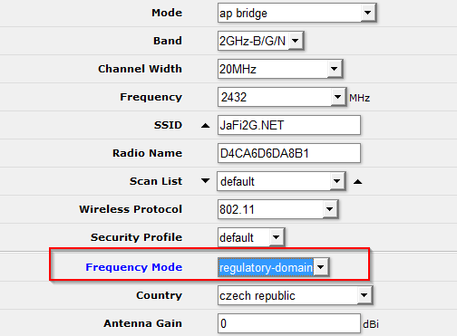

Tiez netreba zabudat na to, ze Mkt je v defaulte nastaveny na 30dBm vysielaci vykon. Ten, kto si toh…
Java250 05.12.2014 16:44
Java250
V QuickSetup (pčípadně v nastavení Wireless) volíš zemi a Mikrotik se nastavi tak, aby vyhovoval mís…
Jan Fiala 05.12.2014 21:49
Jan Fiala
Ja ti nechcem protirecit, ale mam spravne nastaveny region, Mkt mam v mode "client", TxPower som nec…
Java250 05.12.2014 22:00
Java250
Kdyz jsem to zkousel, tak se mi nastavily hodnoty 21-23dB. Mozna kdyz uz to mas nastaveno, tak zmena…
Jan Fiala 06.12.2014 12:47
Jan Fiala
Mas pravdu, pri nastaveni "regulatory-domain" to funguje spravne. Problem vsak je, ze v defaulte, to…
Java250 07.12.2014 13:20
Java250
Já to měl po quicksetup nastaveno správně na regulatory-domain... A i s tímto nastavením jsem měl le…
