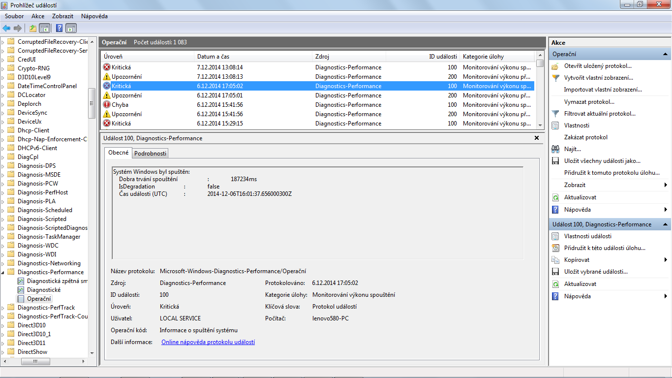

Dalsi moznost je se podivat do prohlizece udalosti a vygooglit si chyby, ktere tam na tebe vyskacou.…
RedMaX 07.12.2014 15:17
RedMaX
tam sem se díval, ukauje to něco, ale jako stejně nevím co to znamená ...
glitak 07.12.2014 15:31
glitak
prohlížeč událostí máš setřídit, ať vidíš co se děje po zapnutí: protokoly windows -> systém, aplika…

V tom Prohlížeči událostí si klikni v dolní části dole na Podrobnosti (vedle Obecné). Zobrazí se tam…
IQ37 07.12.2014 23:05
tady to je :)

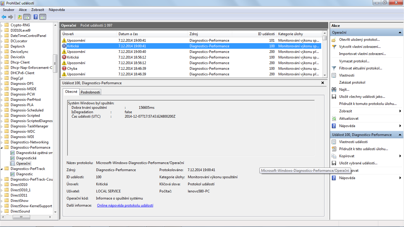

text sem snad dokážeš vložit přímo, i bez importu do wordu - prohlížeč událostí má kopírování do sch…
lední brtník 07.12.2014 23:46
Máš tam tři položky, které trvají dlouho: - BootTime - 156,605 s (součet všech časů) - MainPathBootT… poslední
IQ37 08.12.2014 00:10
Tohle vetsinou dela, kdyz system po spusteni ceka na nejakou odezvu a ta z nejakeho duvodu neprichazi, takze system ceka na timeout, vypise problem do protokolu udalosti a az po te pokracuje dal.
Start - msconfig - odentrovat. Zkontrolovat tam pak položky na kartě Po spuštění.
Zkušebně všechno odšrtnout a zrestartovat noťas. Pak se ozvi.
Neuškodí ani screen té karty Po spuštění - roztažená pole, kde se soubory nachází.
Zobrazí se tam soupis položek a časů, které zabraly jednotlivé položky při spouštění.
Přepni to na XML formát a skopíruj to sem (nejlépe jako přílohu - třeba .txt).
- MainPathBootTime - 91,987 s
- BootPostBootTime - 64,618 s
Tady je docela dobrý příklad, jak postupovat dále: www.christiano.ch/how-to-speed-up-windows-7-startu p-times
V Prohlížeči událostí si vytvoř Vlastní zobrazení.
Nahoře klikni na Akce - Vytvořit vlastní zobrazení - pak přepni nahoře na XML - Upravit dotaz ručně - vlož následující:
<QueryList>
  <Query Id="0" Path="Microsoft-Windows-Diagnostics-Performance/Operational">
    <Select Path="Microsoft-Windows-Diagnostics-Performance/Operational">*[System[(Level=1  or Level=2 or Level=3 or Level=5) and ( (EventID &gt;= 101 and EventID &lt;= 110) )]]</Select>
  </Query>
</QueryList>
Po dokončení se ti zobrazí vybrané protokoly v rozsahu ID 101 - 110.
Klikáním na jednotlivé řádky se ti zobrazí, co způsobilo zpomalení či chybu. Pak nastupují k akci Gouglí a selský rozum (případně mechanik od Forda).
