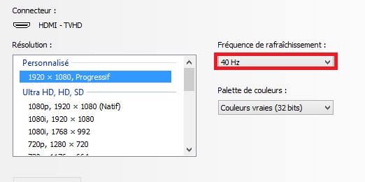

- Jeste je zde moznost, kterou jsem ted vyzousel, jde-li o nejlepsi napad nevim, ale jako alternativa mozna ano.
1) V Panelu nastaveni NVIDIA jsem vytvoril novy profil zobrazeni 1920x1080 na <40Hz> Kde pri spusteném V-Sync nebude synchronizovat vice jak 40 Fraps jak nastavenych Hz monitoru.(rozliseni)

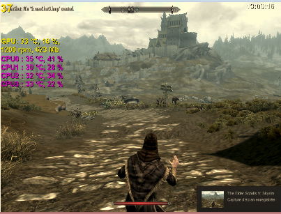

2) Zkousku jsem provedl na Skyrim, kde FPS nepresahly hodnotu <40FPS> které se rovnaji vise uvedenému nastaveni Hz na rozliseni.

- Viz vise, ci jde o dobry napad, nevim, ale jako alternativa by se ti to mozna mohlo hodit k zamknuti vertikalni synchronizace na 40ips
