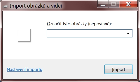

Ahoj vespolek. Začnu videem: windows.microsoft.com Mám problém s položkou Import settings (na videu vidno od 33. vteřiny vlevo dole v dialogovém okně). Donedávna mi to fungovalo normálně, tj. po kliknutí na odkaz se otevřelo okno, kde se dalo změnit cílové umístění fotek. Teď to na kliknutí nereaguje. Fotky se naimportují do základního umístění - Obrázky. Věřím, že je tady hodně fotografů a někdo se s problémem už setkal. Hledáním jsem řešení nenašel. Díky za případnou pomoc.

[20756-dialog-jpg]
zkus fixit z cs (zakázat, povolit, konfigurovat) i když se mi to nezdá. ikonka není- promazej kešku…

Ta ikona (náhled) tam chybí jenom teď při zkouškách z flešky. Když tam zapojím foťák, tak se náhledy zobrazují.
Tyhle "základní" věci jsem už udělal dříve. Těch "fixů" jsem zkoušel už i více (USB, složka, zákaz/povolení automat. spuštění), ale beze změn. Někde v systému je asi možnost (asi v registrech), kde by se to mohlo asi dát resetnout. Na netu je hromada stránek, které poradí, jak změnit to nastavení uložení, ale nikde není, jak to opravit, když to nefunguje. :-)
On ten přenos do PC není problém - ono se to jenom "prodlouží" a to, že to následně musím pak přesouvat do dalšího umístění, kde mám ostatní fotky.
Zóny zabezpečení (pokud myslíš Možnosti internetu) mám na Výchozí a nic jsem s tím nedělal. S tím to snad ani nemá co společného, nebo jo? Ještě cca před třemi týdny to fungovalo normálně. Import jde, ale není možné určit místo, kam se to uloží.
Tam bude nějaká bota ve Windows Exploreru, protože by mělo vyskočit okno pro místo uložení a ono nic.
Našel jsem jediné "neřešení": www.sevenforums.com, ale než takhle laborovat s profilem, navíc s nejistým výsledkem, tak to už raději přeinstalovat systém. Anebo to nechat tak jak to je a smířit se s "ručním" přesunem složky s fotkama a jejich přejmenováním. OS kvůli tomu překopávat nebudu.
