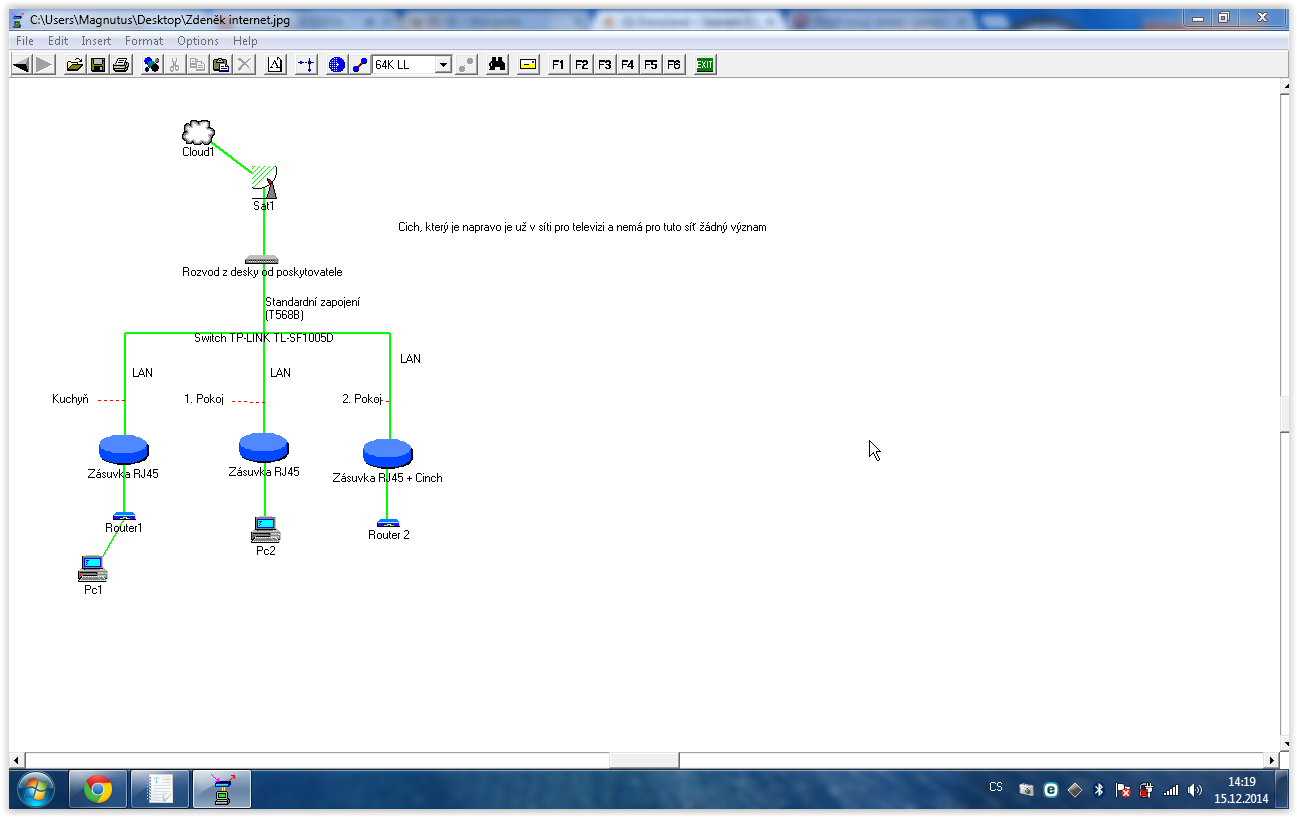

Přidat otázku mezi oblíbenéZasílat nové odpovědi e-mailem Poradí mi někdo s tímto schématem?
Dávám tohle schéma, které bych chtěl uskutečnit, zkrátka jde mi o to, že nevím jak zapojit PoE, které mám už od poskytovatele ale jenom na jednom kabelu, takže mě napadl místo toho dát switch tak jak je to ukázáno na schématu ještě před všechny kabely a pak to jenom takhle rozvest...
OBRÁZEK VIZ. PŘÍLOHA
Napište co máte ze poskytovatele a přesné označení už existujících prvků sítě. Takhle to celé vypadá…

www.internethome.cz = poskytovatel mám ze střechy z desky vedené Standardní zapojení (T568B) to je…

No, a co to celé zapojení má společného s PoE?

to cos odlinkoval je PoE injektor. Slouží k napájení klienta, kterého máš na střeše. Zásuvku si klid…

jo vím na co je ten PoE, že napájí toho klienta, ale jak to teda rozvest do ostatích zásuvek přes tu…

A proč chceš rozvádět PoE?

On nechce rozvést PoE, ale síť.

Vždyť jsem ti jasně napsal, že PoE injektor můžeš dát libovolně, i před zásuvku. jediné pravidlo je,… poslední

- Kazdy RUTER mas snad vice vystupu RJ45 ktere muzes brat jako integrovany switch.. - Z jakeho duvod…

Ty routery na konci jsou tam proto, abych mohl kompunikovat s tabletem třebas...

Na komunikaci s tabletem nepotřebuješ router.

když potřebuješ ve vzdálené místnosti připojit wifi, potřebuješ někde blízko ap. když mají ty krámy…

to cos odlinkoval je PoE injektor. Slouží k napájení klienta, kterého máš na střeše. Zásuvku si klidně dej kam chceš, ale ten injektor tam budeš muset dát zase (klidně za- nebo před zásuvku).
Jinak celkem nechápu co je za problém, tohle je běžné zapojení. Záleží přece jen na tom, zda ten klient na střeše NATuje a poskytuje tedy funkčnost LAN - v takovém případě je switch správně a routery nesprávně (místo nic mají být APčka). Pokud je střešák jen bridge, místo switche patří router a opět místo routerů ve větvích patří AP.
Co vás v té škole učí?
- Z jakeho duvodu davas prvni SWITCH a nakoncovky site RUTER?
Prvne mas dat ruter sDHCP a nasledovne zaloz LAN ktery pujde pomoci kablu do zasuvek do urcitych mist v dome. (na konci to bude zrejme repeter)
