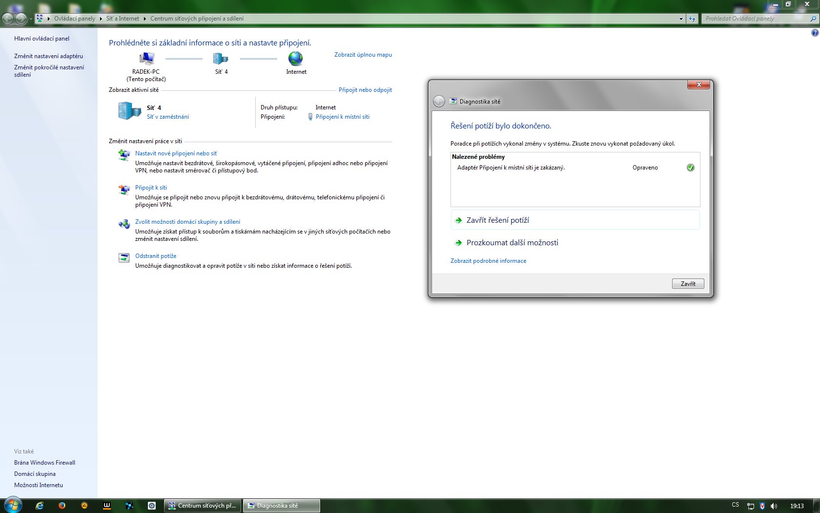

Přidat otázku mezi oblíbenéZasílat nové odpovědi e-mailemVyřešeno Občas router vytvoří 2 sítě a nejde se připojit k internetu.
Zdravím

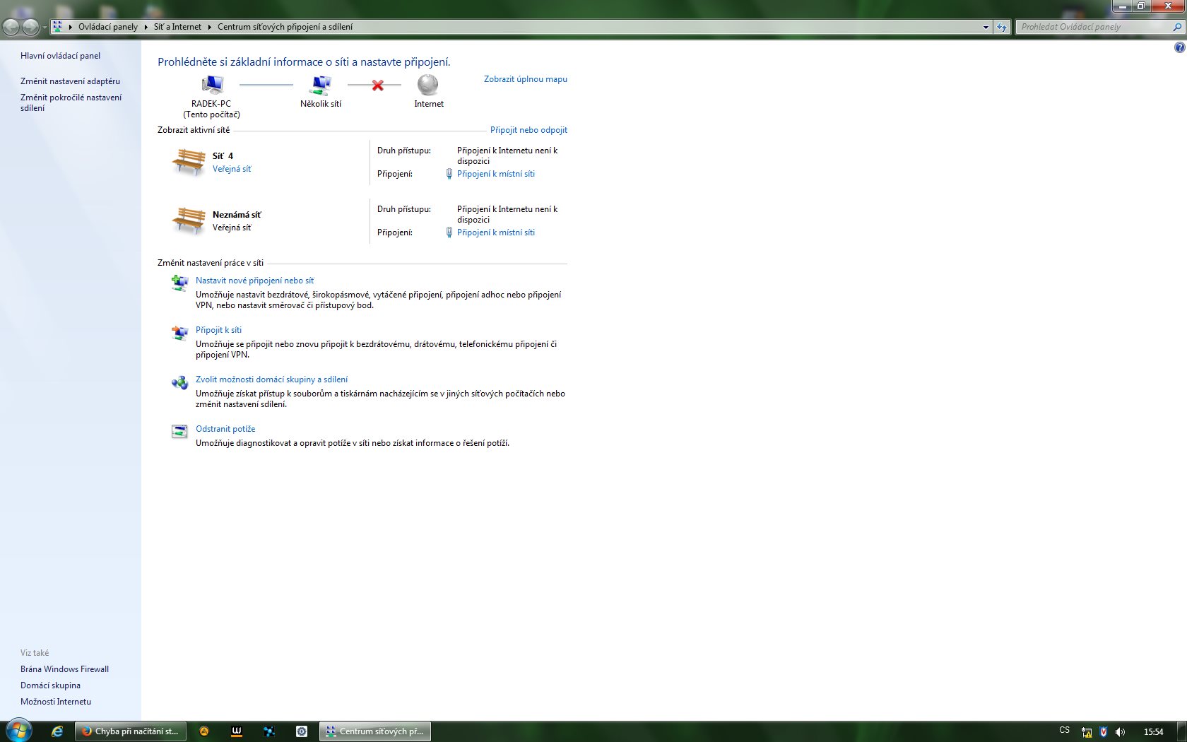

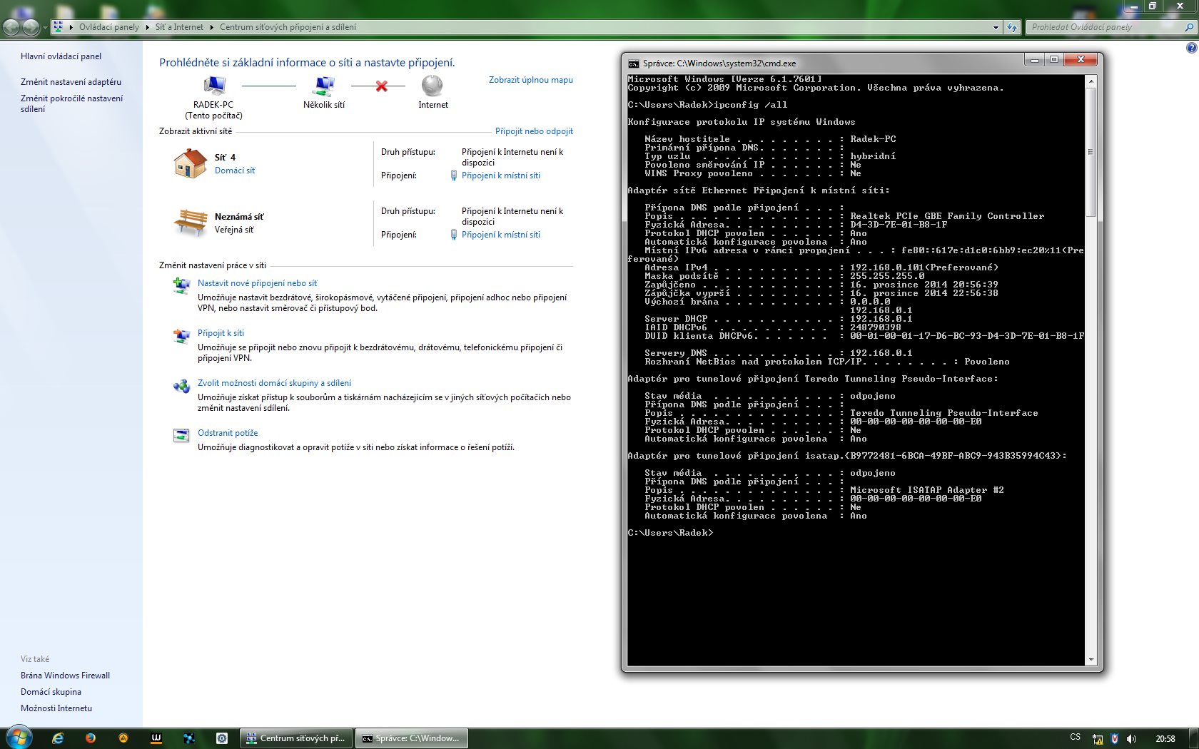

Do panelákového bytu je internet zaveden utp kabelem /rj45,rychlost cca 24 Mbit/s .Sít je mezi panelákama tažena optickým kabelem.Počítač připojen přes router TP-LINK WR841N.
Občas(2dny po sobě ano pak 5 dní ne,pak den ano pak 3 dny ne)pustím počítač a dole na liště je u ikonky Centrum sítových připojení žlutý vykřičník.

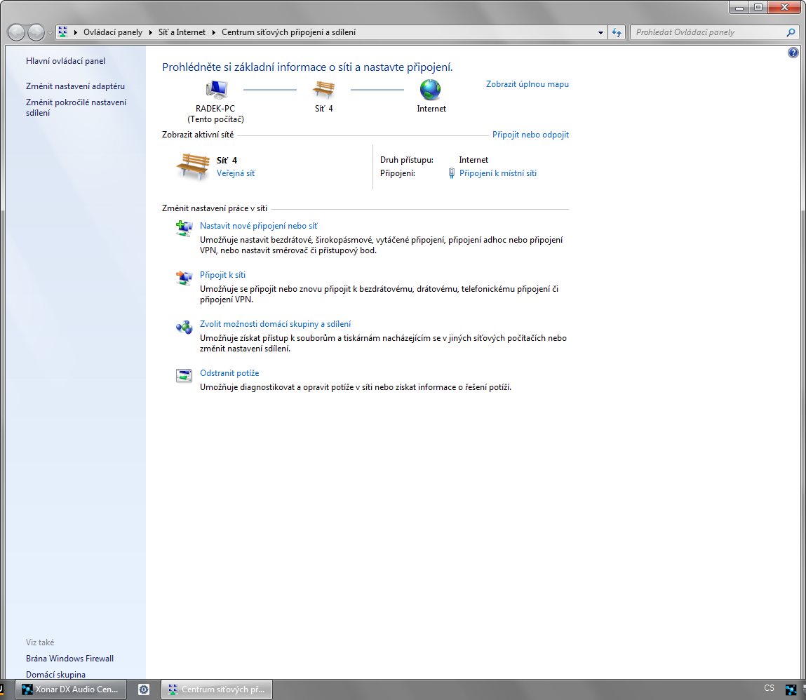

Má sít se jmenuje sít 4,když vše funguje jak má a otevřu si Centrum sítových připojení tak tam mám obr.1.
Když mám u ikonky Centrum sítových připojení žlutý vykřičník a otevřu ho,mám tam stav obr 2 -Vytvoří se mi neznámá sít a nemůžu se připojit k internetu.

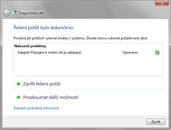

Kliknu u neznámé sítě na připojení k místní síti,dám tu sít zakázat jako správce a tím se zároven zakáže i má sít 4.
Dole na liště se změní žlutý vykřičník na červený křížek-Kliknu na něj,dám opravit problém a za 5 sekund se mi napíše obr3 ,že byl opraven adaptér připojení a internet pak funguje.
Provider řekl,že mám problém v PC ,možná prej vir,u nich v síti,ani v od nich nastaveném routeru problém nevidí.Tak co teda mám za problém v PC?
Když připojím počítač přímo bez routeru problém nenastává.
Něco mi nepravidelně vytváří druhou sít a nevím co s tím.
Děkuji za rady.
Dávaš sem s prepáčením nejaké blbé obrázky z Windows (tiež nerozumiem prečo máš nastavenú "verejnú s…
pme 16.12.2014 19:47
pme
Mám to nastavený tak,jak mě to soudruh z Ycnegy-muj poskytovatel nastavil.Jako veřejná sít je sít oz…
tuta 16.12.2014 19:57
tuta
Tak ja neviem, kde sa nachádza Tvoj PC - ale ak doma, potom nastav umiestnenie "Domáca sieť", potom…
pme 16.12.2014 20:01
pme
PC mám samo doma.Na domácí sít to změním,není problém,nicméně jsem to již zkoušel a problém to nevyř…

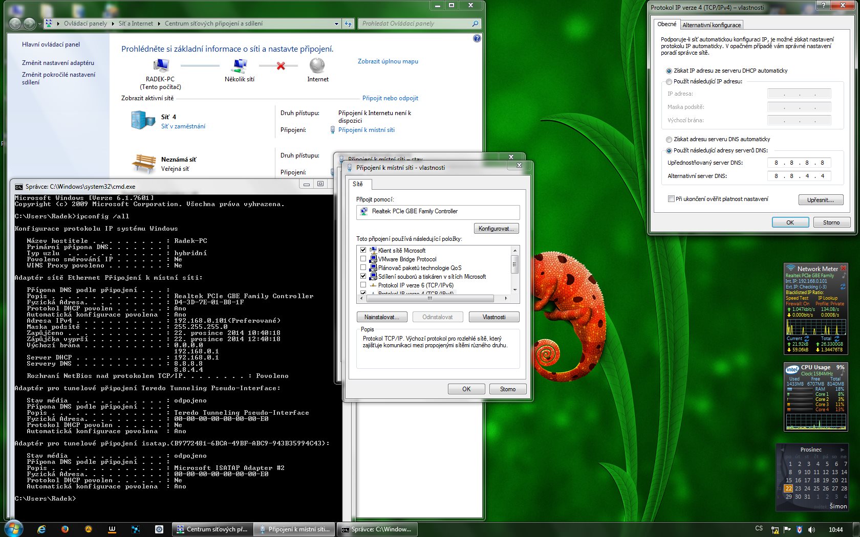

veřejná síť má nějaké omezení, snad se do toho montuje firewall, změň na normální síť. síťová připoj…
lední brtník 16.12.2014 20:40
Tak jsem z toho udělal domácí sít dal restart a ....

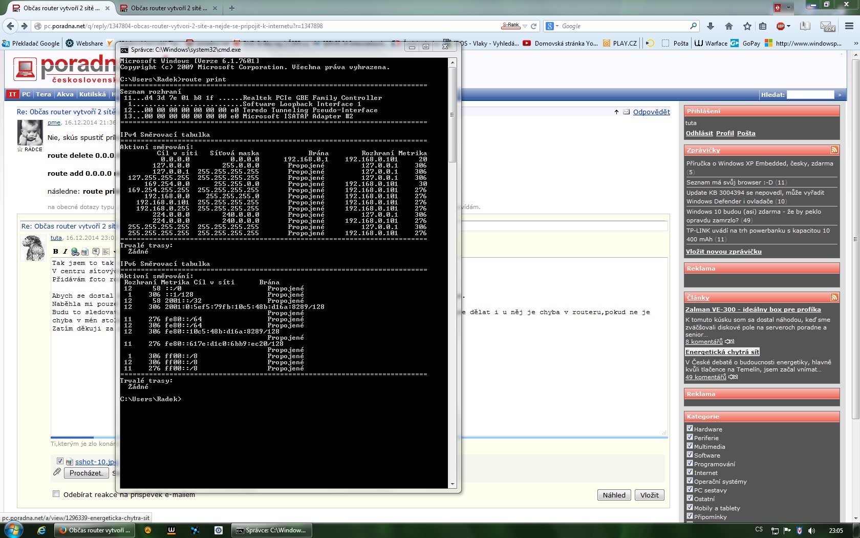

Máš asi nejak pošahanú routovaciu tabulku = 2 východzie brány 0.0.0.0 a potom 192.168.0.1
pme 16.12.2014 21:13
pme
To se da prenastavit nebo je router spatnej a na vymenu...
tuta 16.12.2014 21:30
tuta

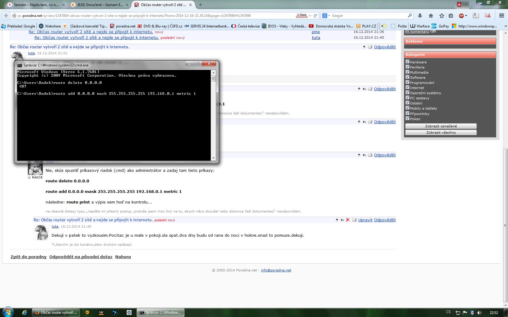

Nie, skús spustiť príkazový riadok (cmd) ako administrátor a zadaj tam tieto príkazy: route delete…
pme 16.12.2014 21:36
pme
Dekuji v patek to vyzkousim.Pocitac je u male v pokoji.sla spat.dva dny budu od rana do noci v hokne…

Tak jsem to tak udělal a nemohl jsem se po tom přihlásit na žádný stránky.obr 10 V centru sítových p…

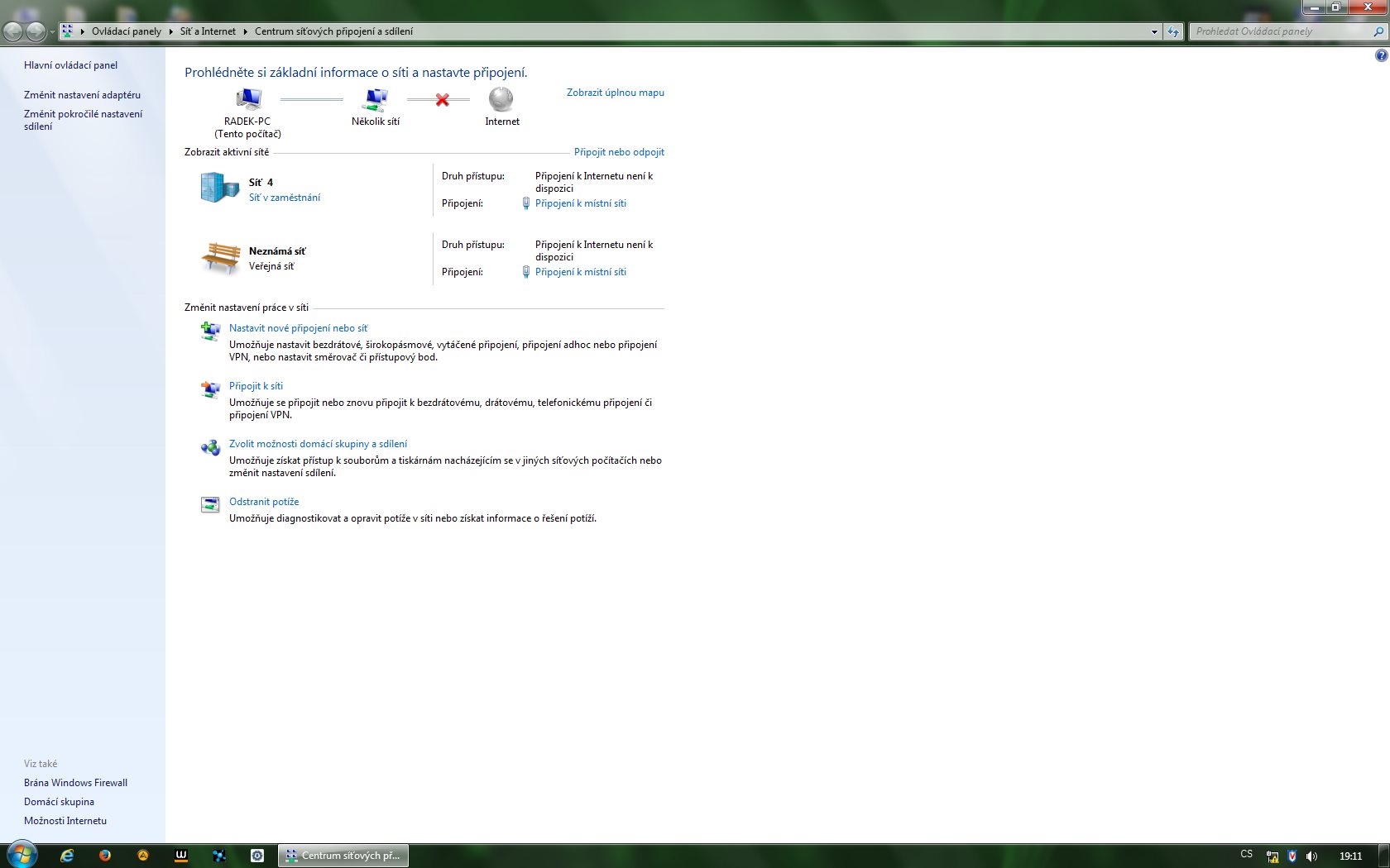

Tak jsem dal zkušební reset a jsem na začátku,zas žlutej vykřičník,domácí sít4,neznámá sít,zakázat,o…
tuta 16.12.2014 23:20
tuta

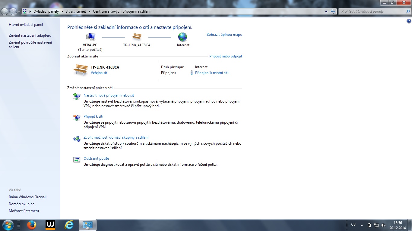

Když zároven připojím muj stolní PC a notas k routeru tak je notas připojen k neznámé síti-TP-LINK..…
tuta 20.12.2014 16:06
tuta
u nrchosoftu mě fascinuje, že s oblibou nastavuje veřejnou síť a často to nejde změnit. z obrázků ne…
lední brtník 20.12.2014 16:48

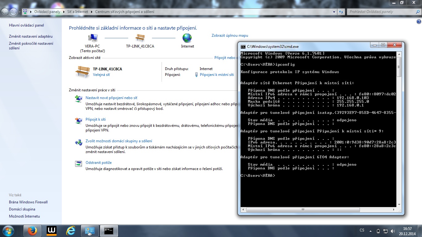

Notas i stolni jsou ted připojeni kabelem ke stejnému routeru. notas je Vera.

asi to funguje - adresy přiřazené routerem jdou normálně po sobě. jestli jsou nastavené správné dns…
lední brtník 20.12.2014 17:39

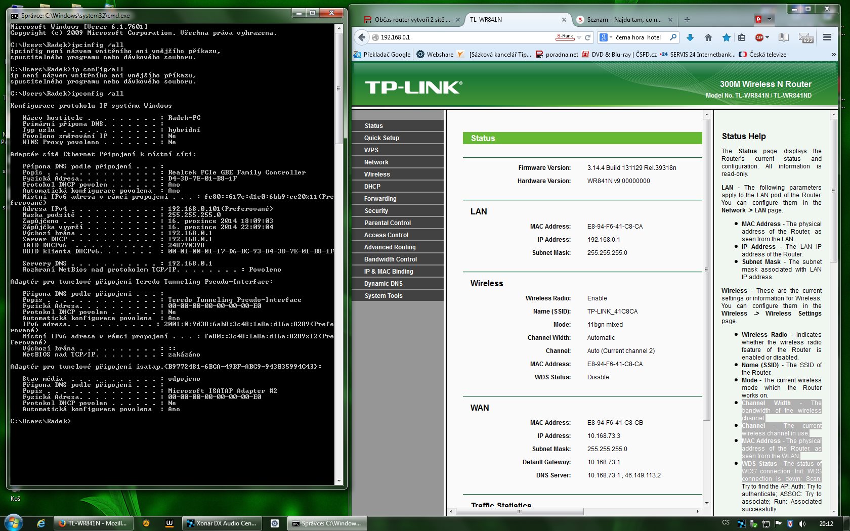

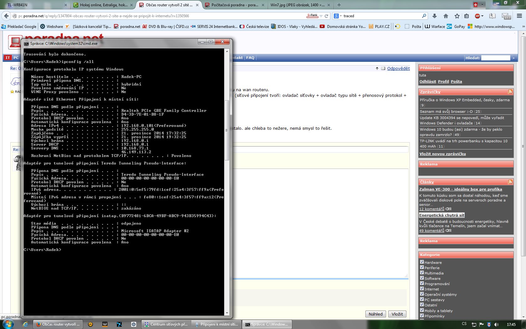

jo, ty dns přepiš. proč se ti vytváří alternativní síť netuším, v "ipconfig" není vidět. jestli jde…

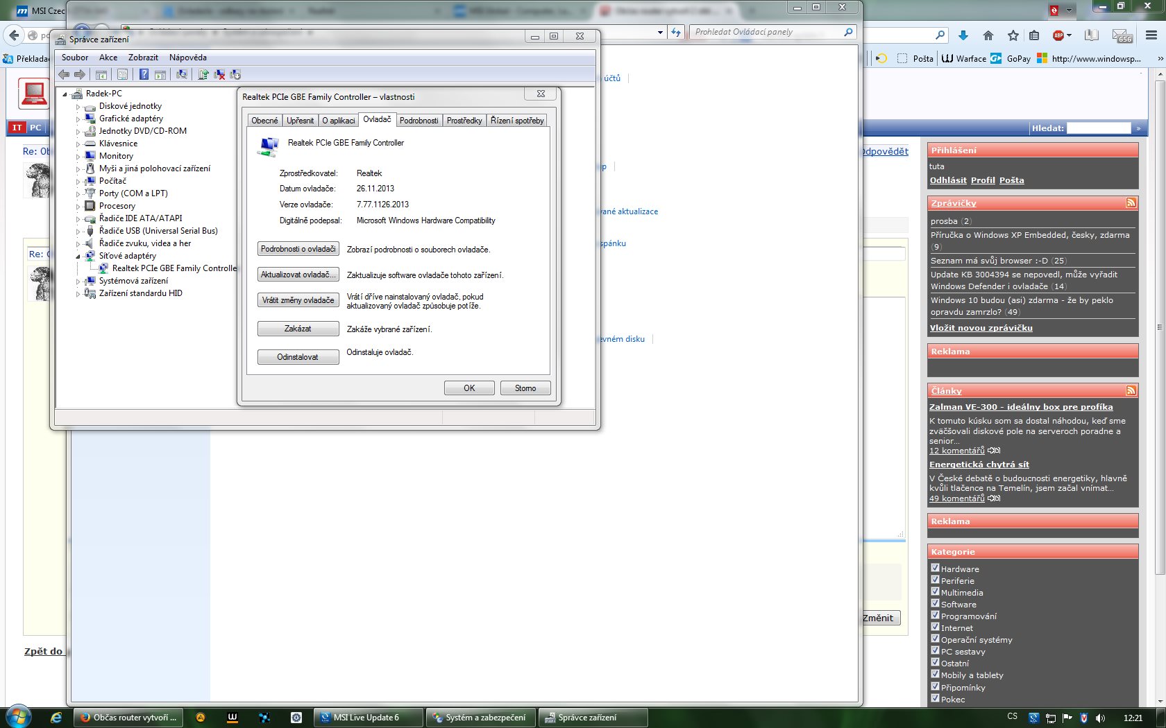

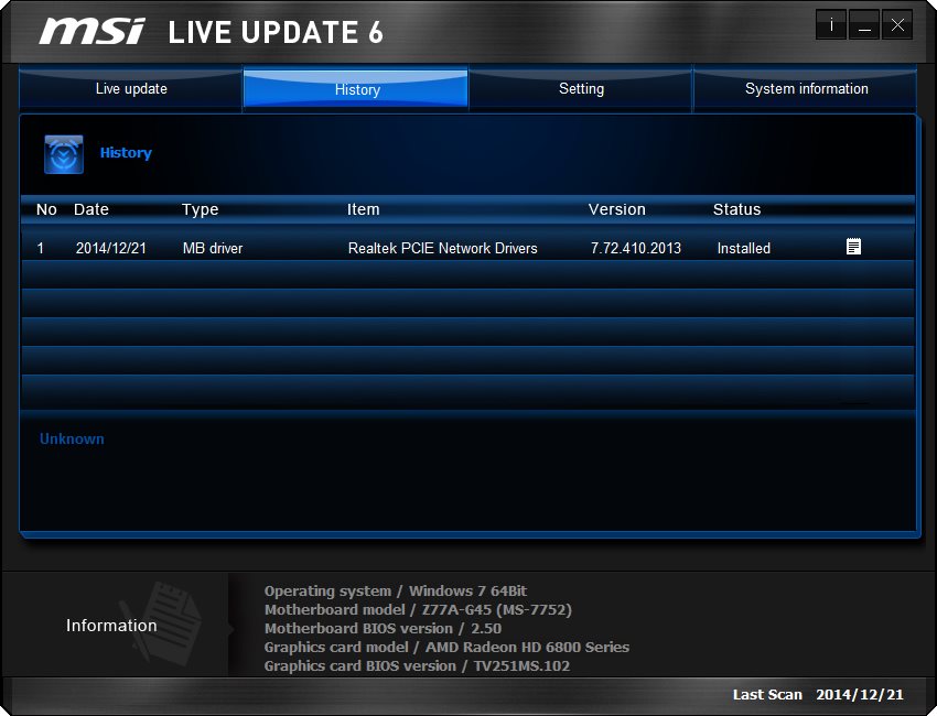

Zkusím přeinstalovat driver sitovky na desce. Může mi někdo potvrdit zda to první je to co potřebuji…

Realtek PCI-E Ethernet Drivers ve specifikacích typ síťovky neuvádí. zkontroluješ ho dle vendor & d…
lední brtník 21.12.2014 11:40

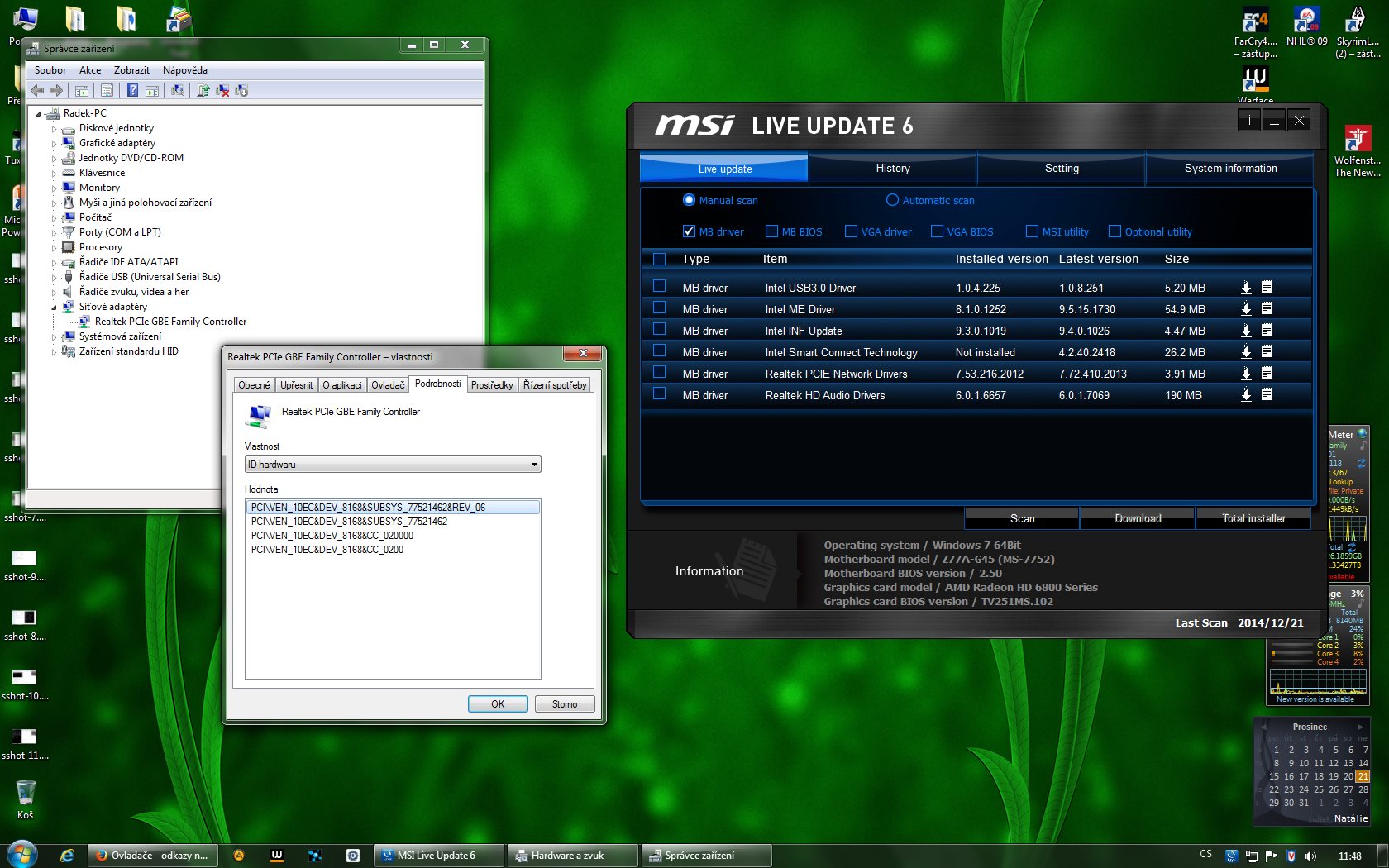

mám tam obr 1 když jsem to hledal tady vlevo dole,nic mě to nenašlo-http://www.realtek.com/downloads…
tuta 21.12.2014 11:50
tuta

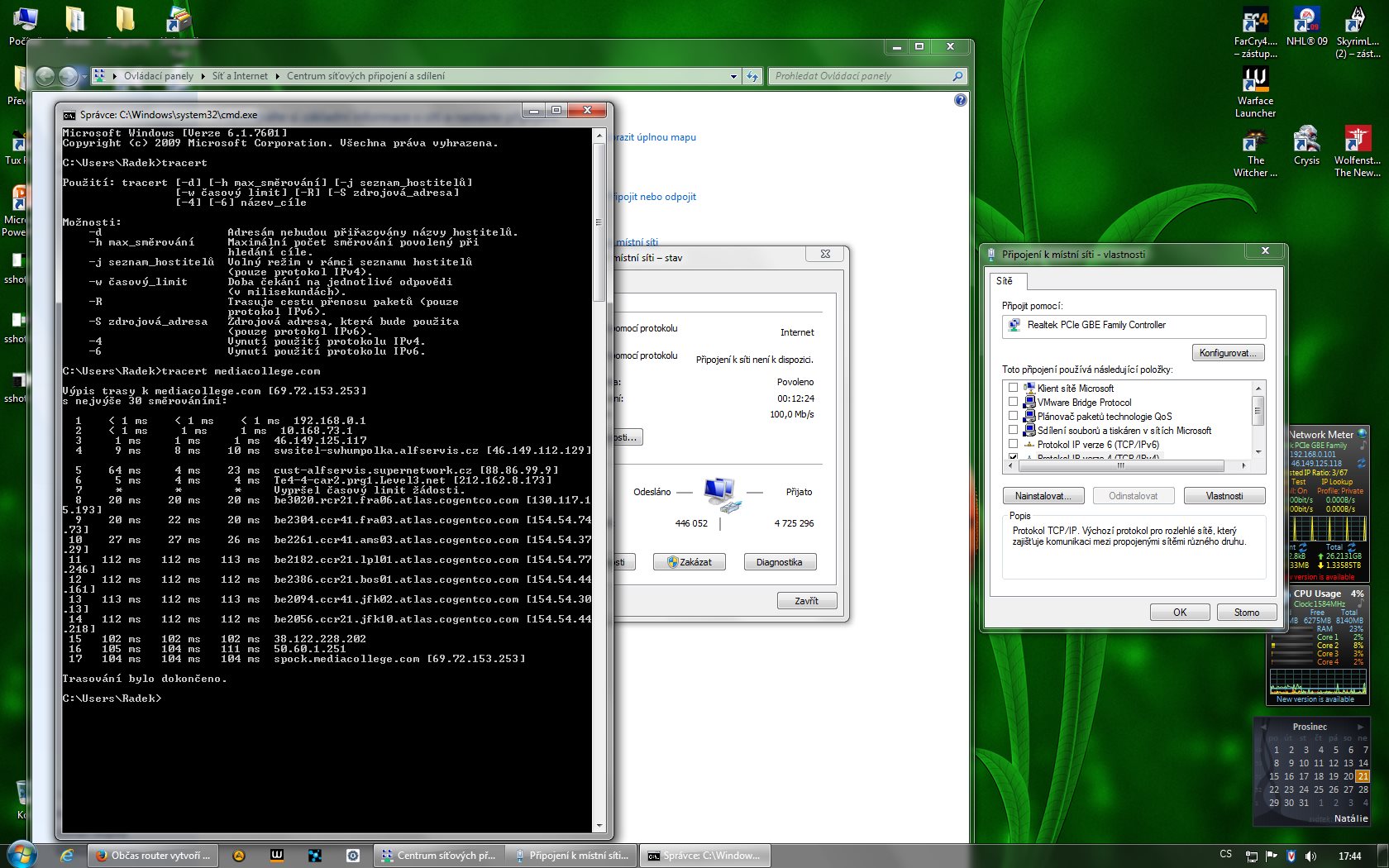

vendor 10ec je realtek. (device 8168 odkazuje na jejich známý gigabit ethernet chip). instalace se c…
lední brtník 21.12.2014 16:44

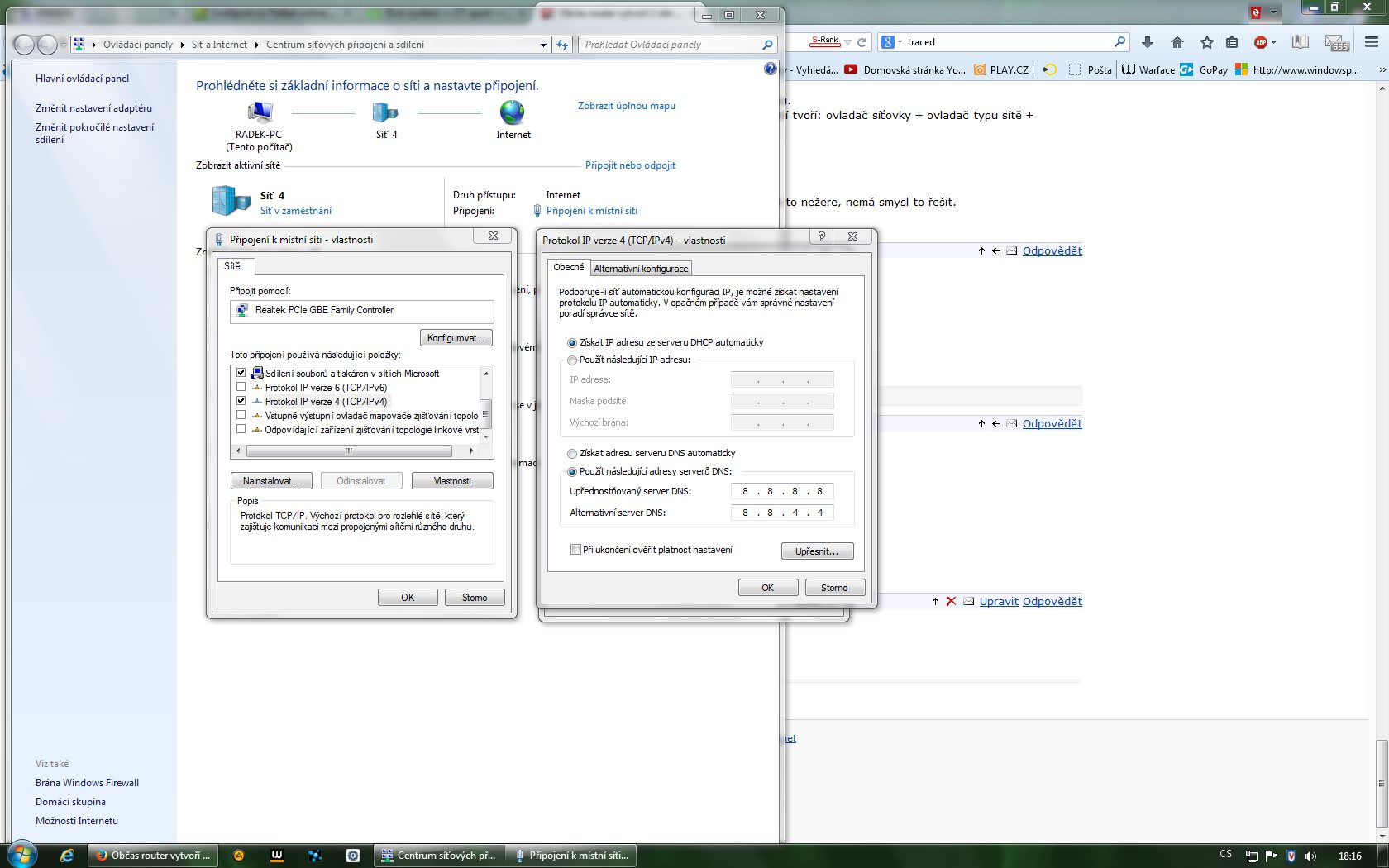

zašedlého nic nemám,jsem li na správném místě i toho klienta microsoft mám odfajfknout při ipconfog…

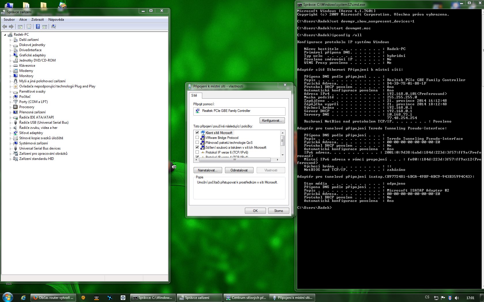

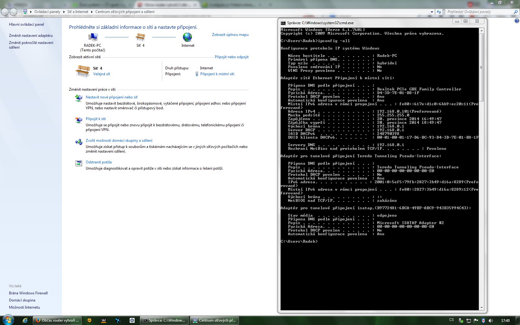

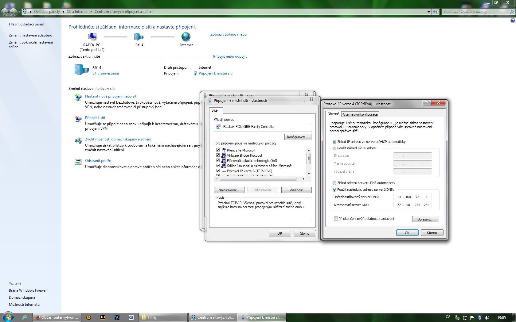

nastavení síťovky (dhcp) funguje. providerův i sloane dns jsi nepřepsal za normální google. když se…
lední brtník 21.12.2014 17:18
já už mám dns wan routeru teredo nikde v ipv4 nevidim zakazal jsem snad už vše v ipv4 sit už mám pra…
tuta 21.12.2014 17:48
tuta
klient sítě ms jsem říkal že nechat, stejně tak sdílení souborů a tiskáren - obojí je součástí síťov…

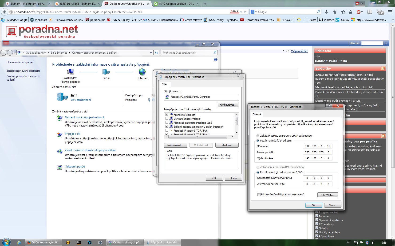

realtek pcie: výchozí brána: 0.0.0.0, 192.168.0.1 takto ne. brána má být jedna a normální. 1) toto…
lední brtník 22.12.2014 23:37
dal jsem to natvrdo,jak píšeš,uvidím,víc zkoušet nebudu,bo jsem vylitej jak váza,díky. edit:o nové i…
tuta 23.12.2014 00:48
tuta

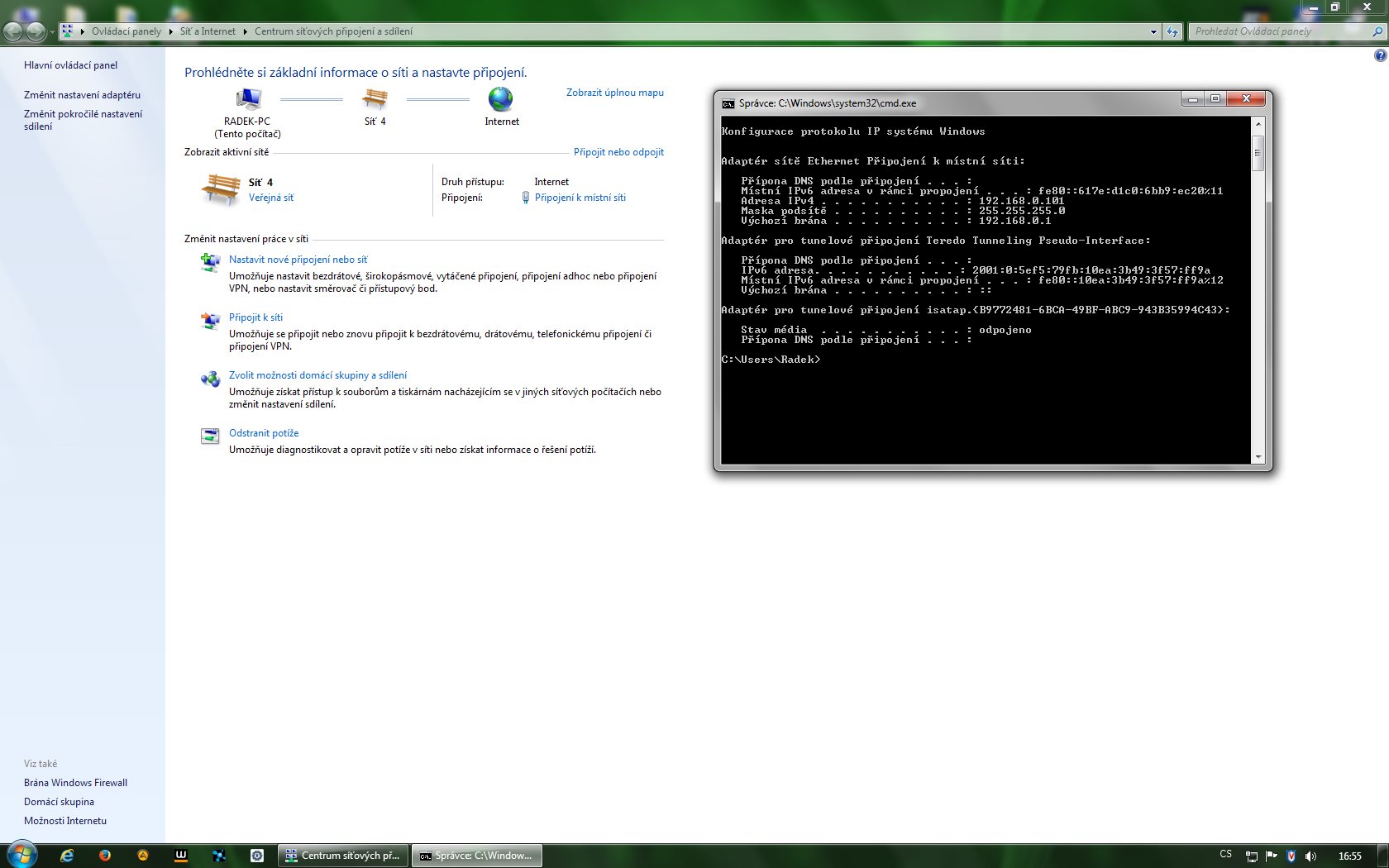

Zdá se že pomohlo nastavením statické adresy realteku,bo od té doby ani jednou dvě sítě.Děkuji za he…

Tak jo za cca deset dní žádné dvě sítě,díky za pomoc lednímu brtníkovi. Pomohlo nastavením statické…

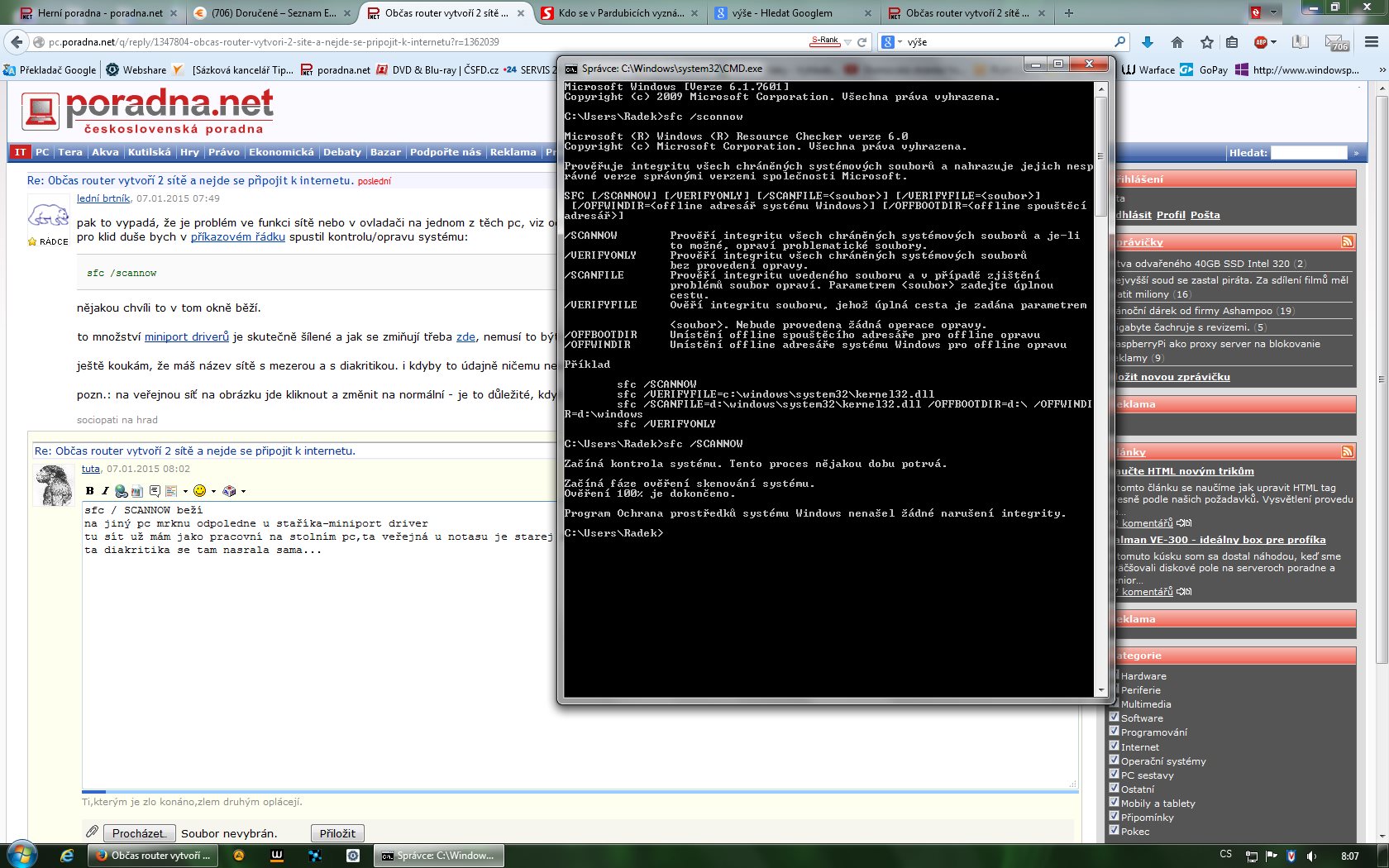

pak to vypadá, že je problém ve funkci sítě nebo v ovladači na jednom z těch pc, viz odkazy výš. pro…
lední brtník 07.01.2015 07:49
sfc / SCANNOW beží na jiný pc mrknu odpoledne u staříka-miniport driver tu sít už mám jako pracovní… poslední
tuta 07.01.2015 08:09

Dávaš sem s prepáčením nejaké blbé obrázky z Windows (tiež nerozumiem prečo máš nastavenú "verejnú sieť"), ale konfiguráciu sieťového adaptéra nenapíšeš, takisto nastavenie routra tajíš...
Mám to nastavený tak,jak mě to soudruh z Ycnegy-muj poskytovatel nastavil.Jako veřejná sít je sít označena u nich standartně.Mají to i další uživatelé.

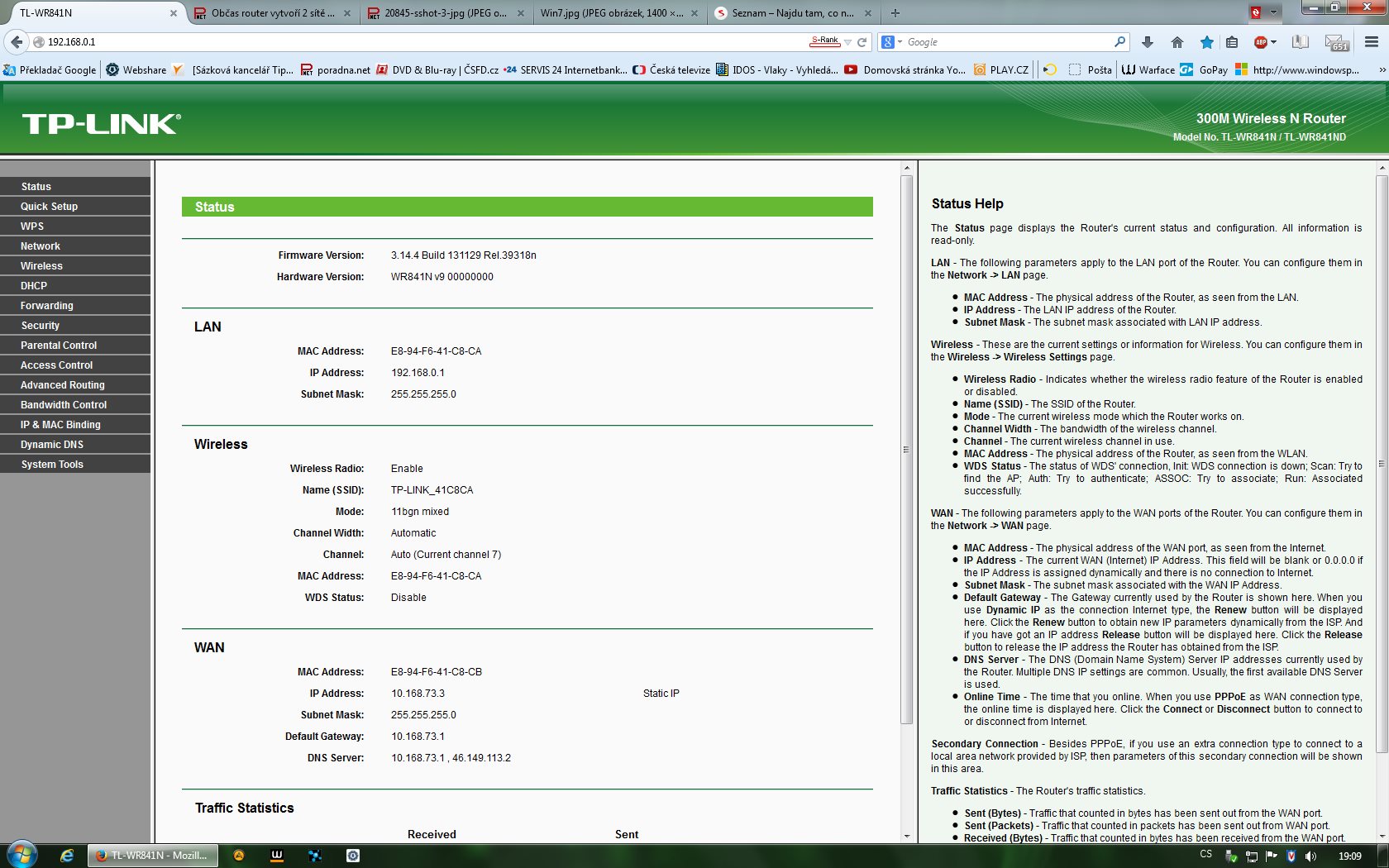

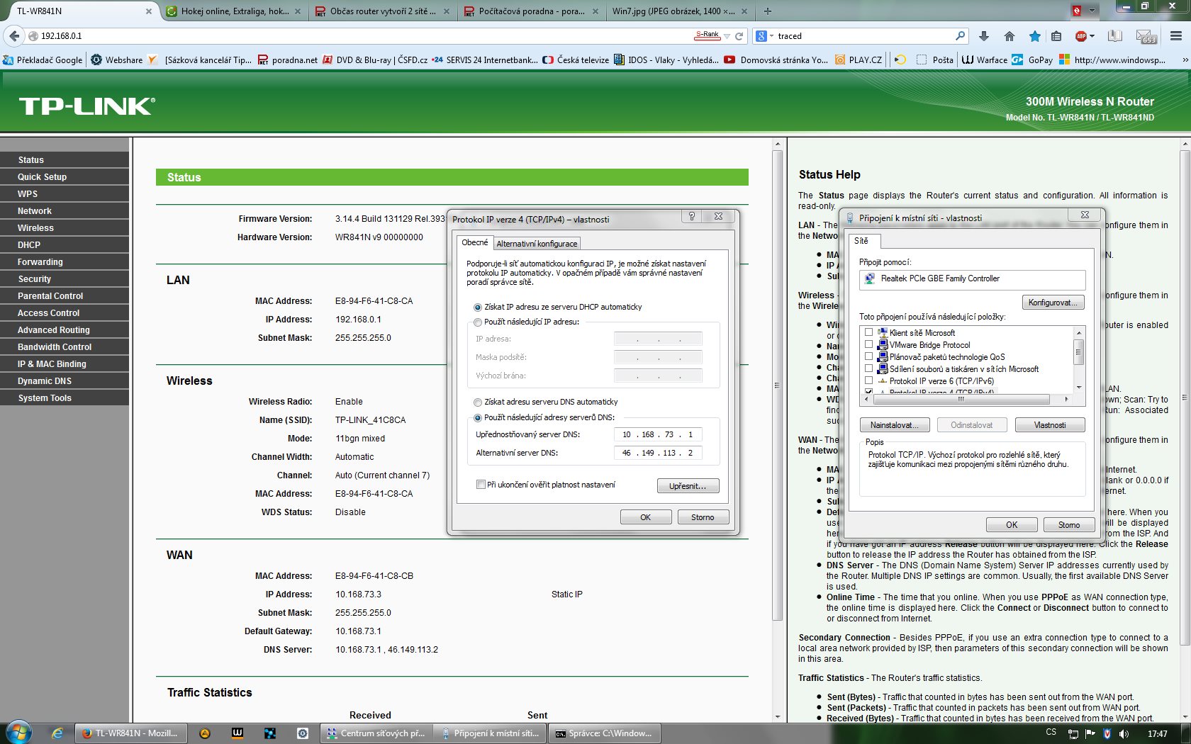

Kablík,kterej mi vede do bytu je zapojen do wanu a nějakej port routeru spojen s PC sítovkou přibaleným kablem.Nastaveno DHCP na automat.
U konfiguráciu sieťového adaptéra Tě zajímá co?ofotím....
Tak ja neviem, kde sa nachádza Tvoj PC - ale ak doma, potom nastav umiestnenie "Domáca sieť", potom v príkazovom riadku (cmd) napíš ipconfig /all a výpis sem skopíruj.
V neposlednom rade ofoť nastavenia routra...
PC mám samo doma.Na domácí sít to změním,není problém,nicméně jsem to již zkoušel a problém to nevyřešilo,občas se mi vytvořila druhá domácí sít a nešlo se připojit.
V Routeru je napsaná má ip adresa+maska+brány+dns tak jak to bylo dřív před routerem v ipv4.

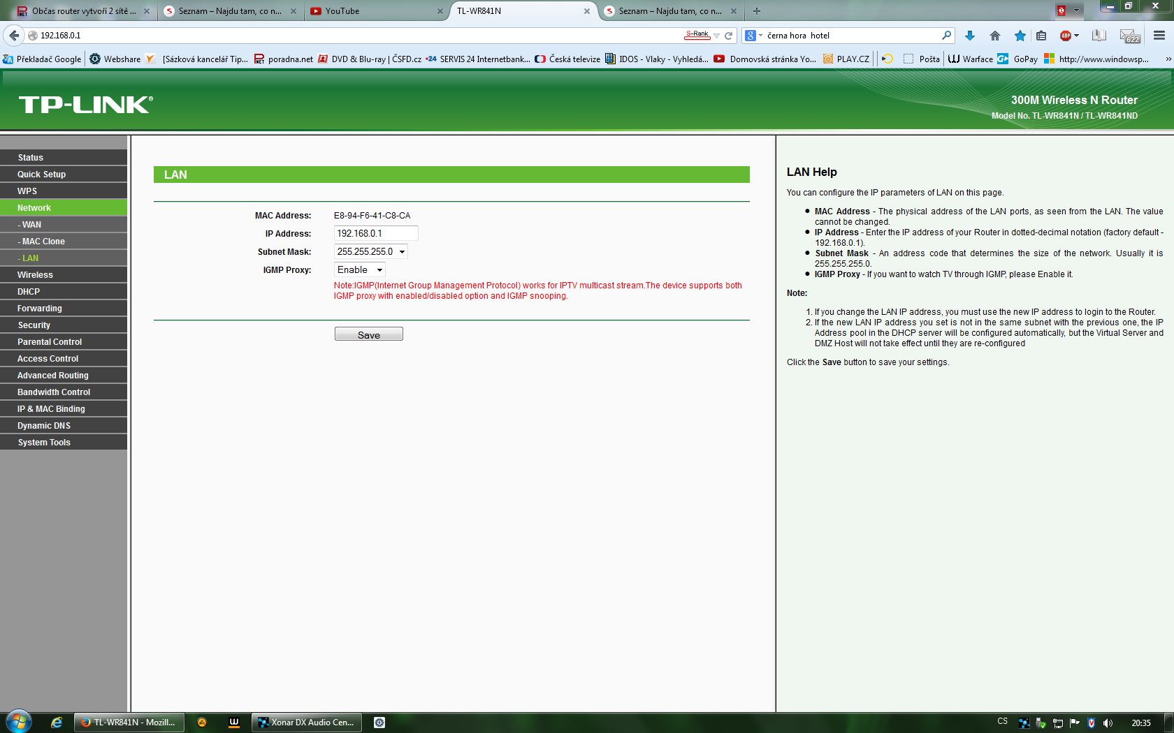

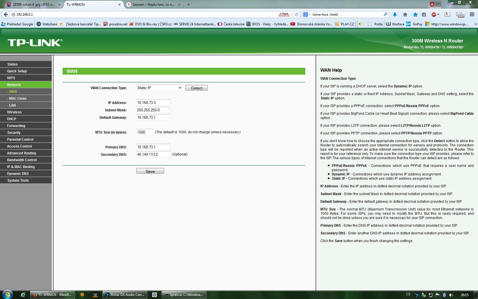

Já si říkal,jestli není nějaký špatný nastavení v routeru,ale ne ip,maska atd,ale nějaká pipovina z menu nastavení routeru.

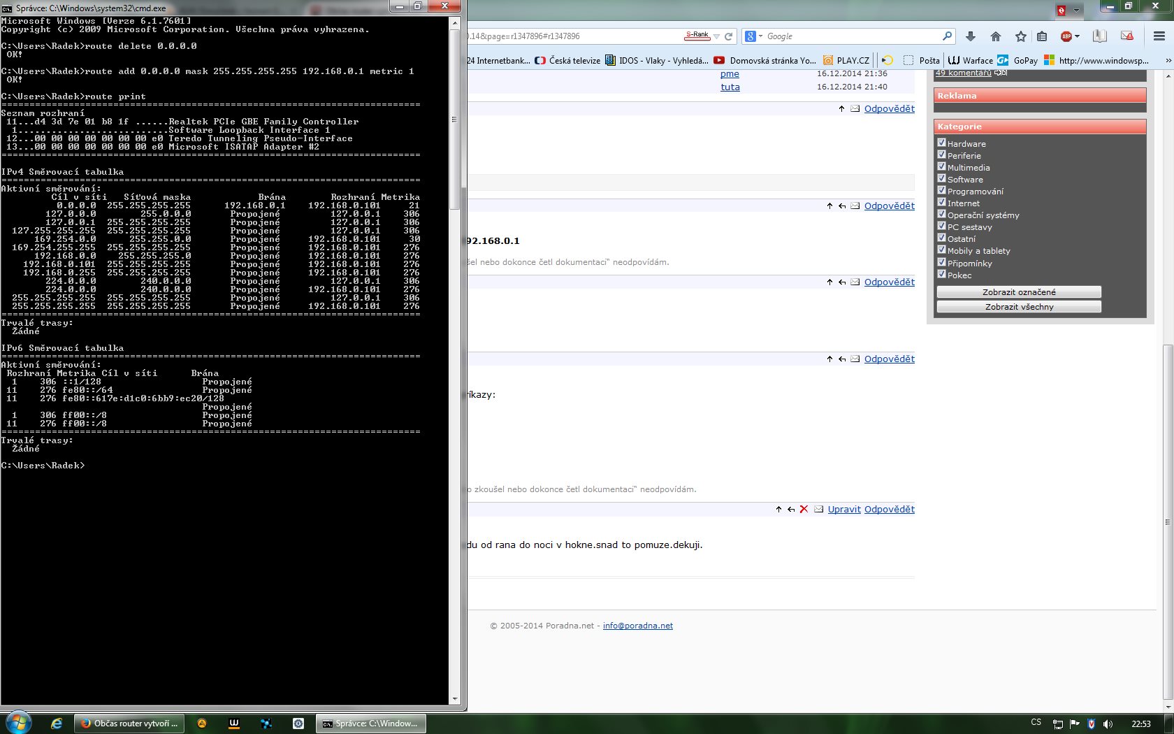

route delete 0.0.0.0
route add 0.0.0.0 mask 255.255.255.255 192.168.0.1 metric 1
následne: route print a výpis sem hoď na kontrolu...
V centru sítových připojení jsem byl po těch krocích na neznámé síti,má domácí zmizela.
Přidávám foto route print jak jsi chtěl obr 11

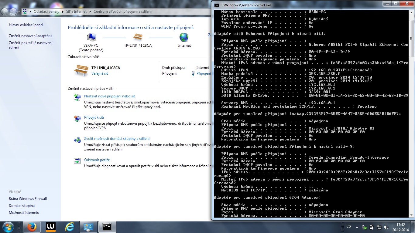

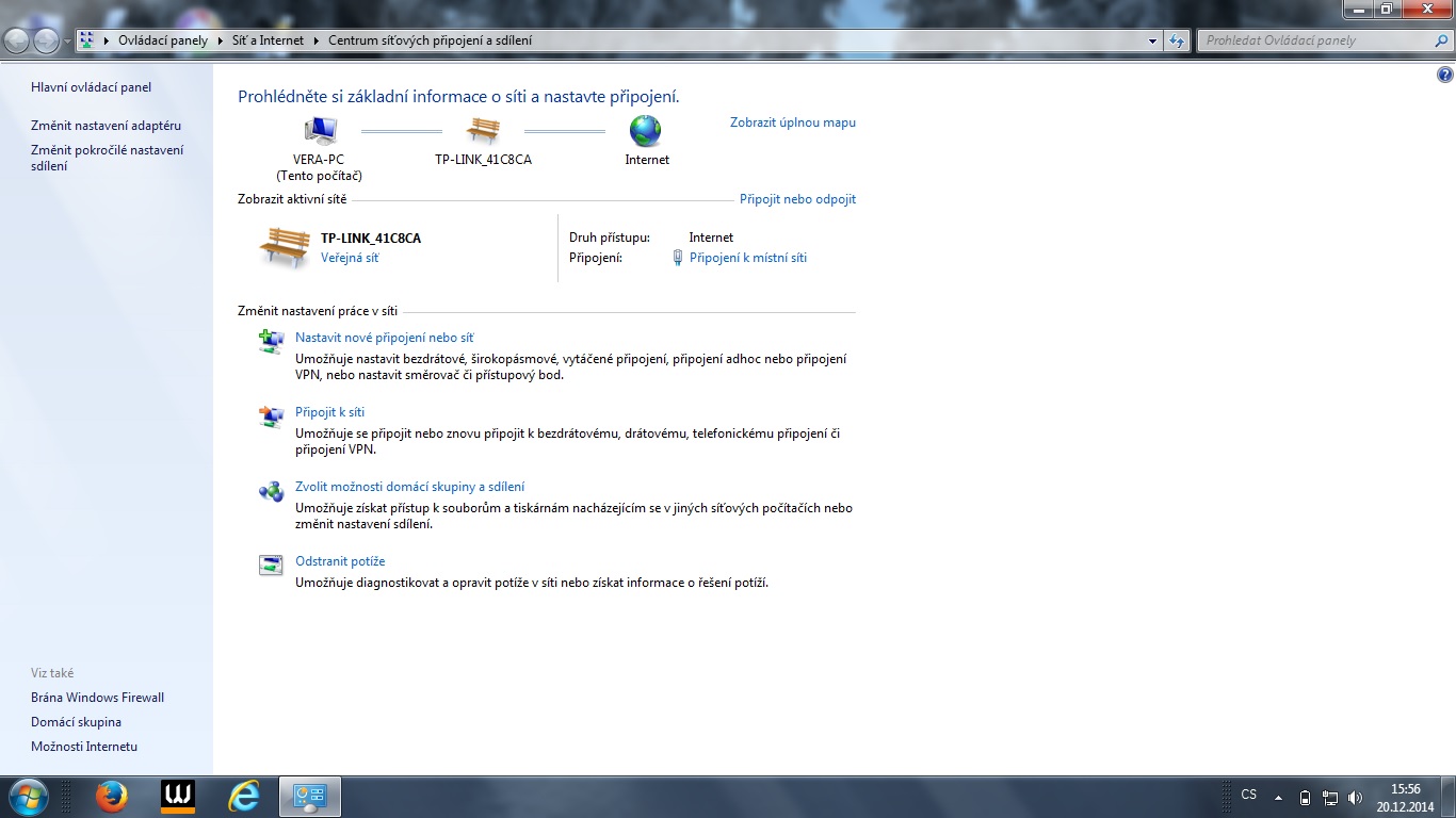

Když zároven připojím muj stolní PC a notas k routeru tak je notas připojen k neznámé síti-TP-LINK........... a net na nem hned funguje.
Ale muj stolní PC mi zas dává žlutej vykřičník a centrum sítových připojení mi píše neznámou sít a sít 4,když neznámou sít zakážu a dám opravit problém připojí si PC k síti 4.
Jak je možný že router píše notasu že je na síti TP LINK... a stolnímu PC na síti 4?

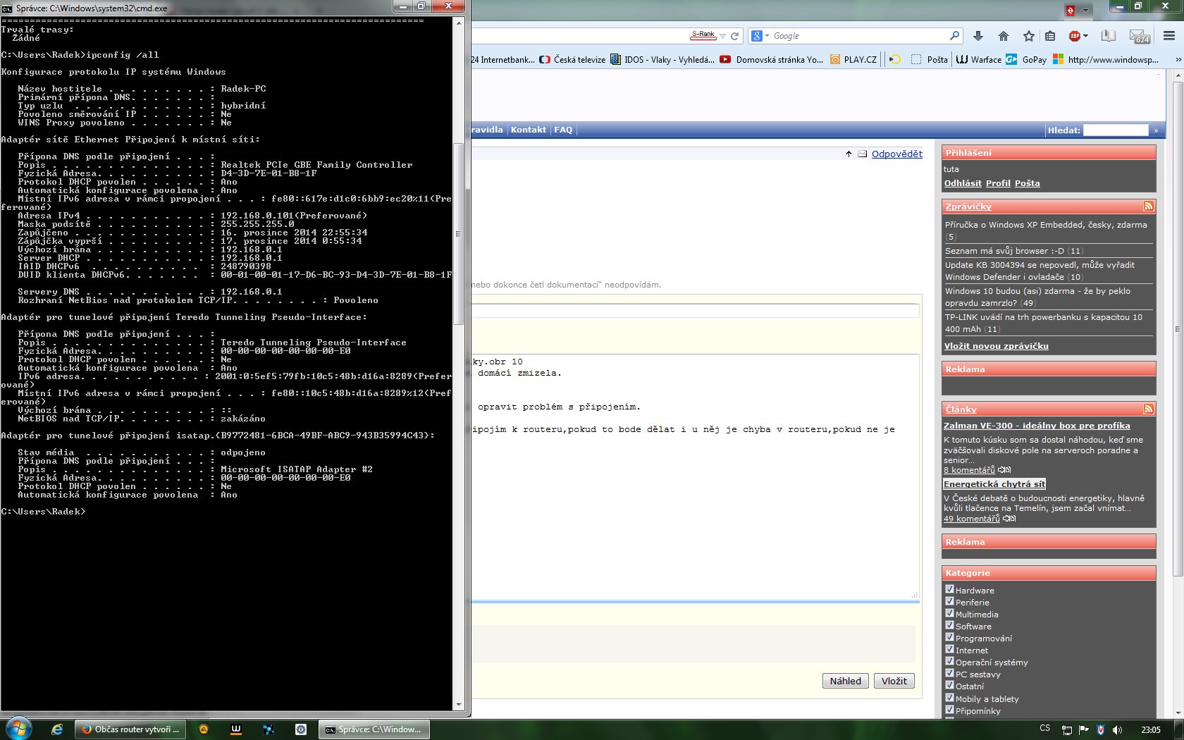

jestli jsou nastavené správné dns servery vypíše až celý příkaz:
ipconfig -all
funkčnost ověříš příkazem tracert na nějaký server.
odinstaluješ všechny antiviry se skrytými firewally a jejich pseudo-dns.
a dokud se nezbavíš těch veřejných sítí (má být pracovní), čekej nespolehlivé chování.
instalace se chytila, tak je to ok. to zvládneš nainstalovat i z webu výrobce základní desky sám, nejsi odkázaný na live update.
ms diagnostikou neztrácej čas - ještě nikdy nikomu nepomohla.

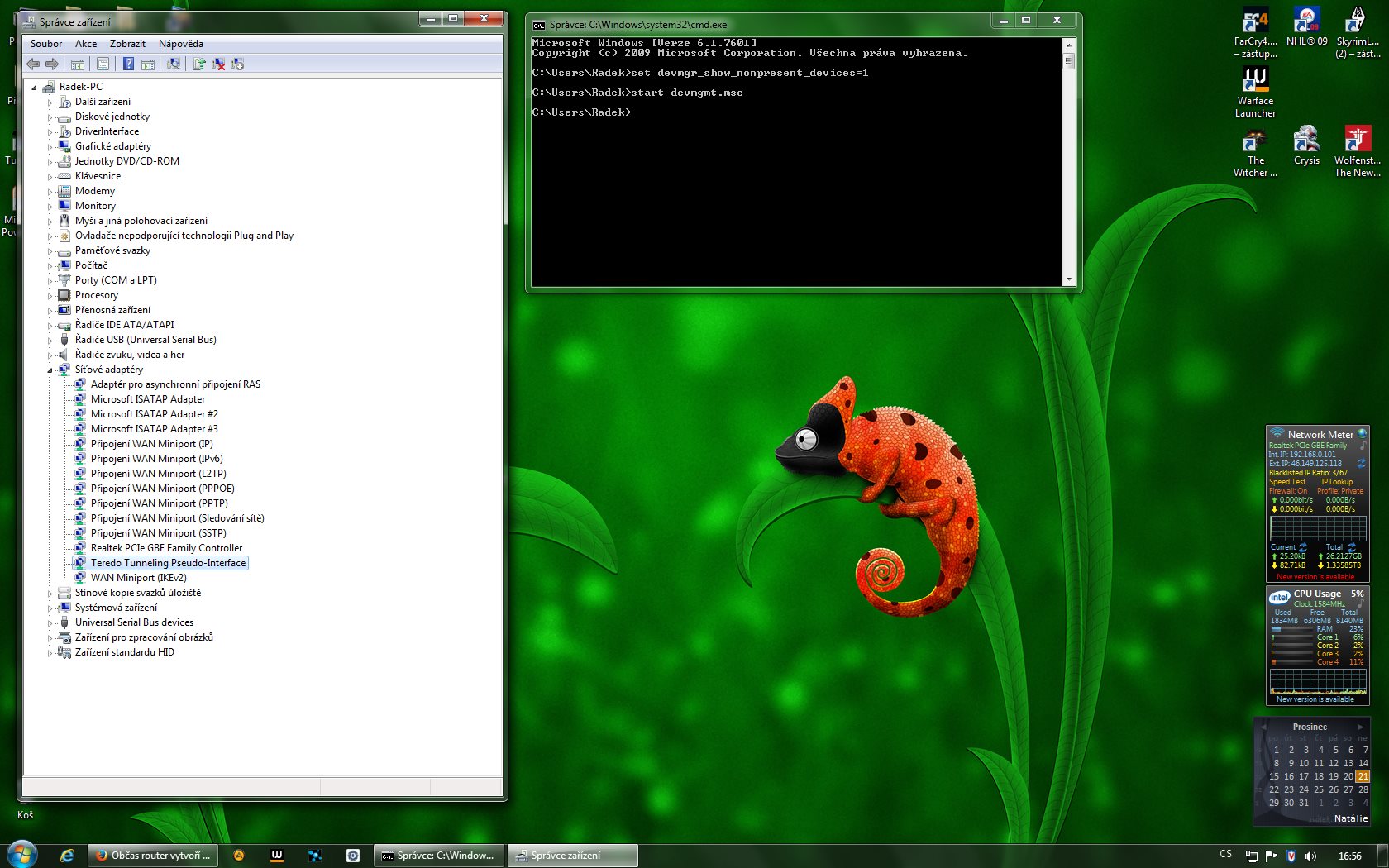

proč máš kdesi jakési 2 sítě nevím - stále nevidím korektní výpis: ipconfig -all
tam se síťová připojení vypíšou.

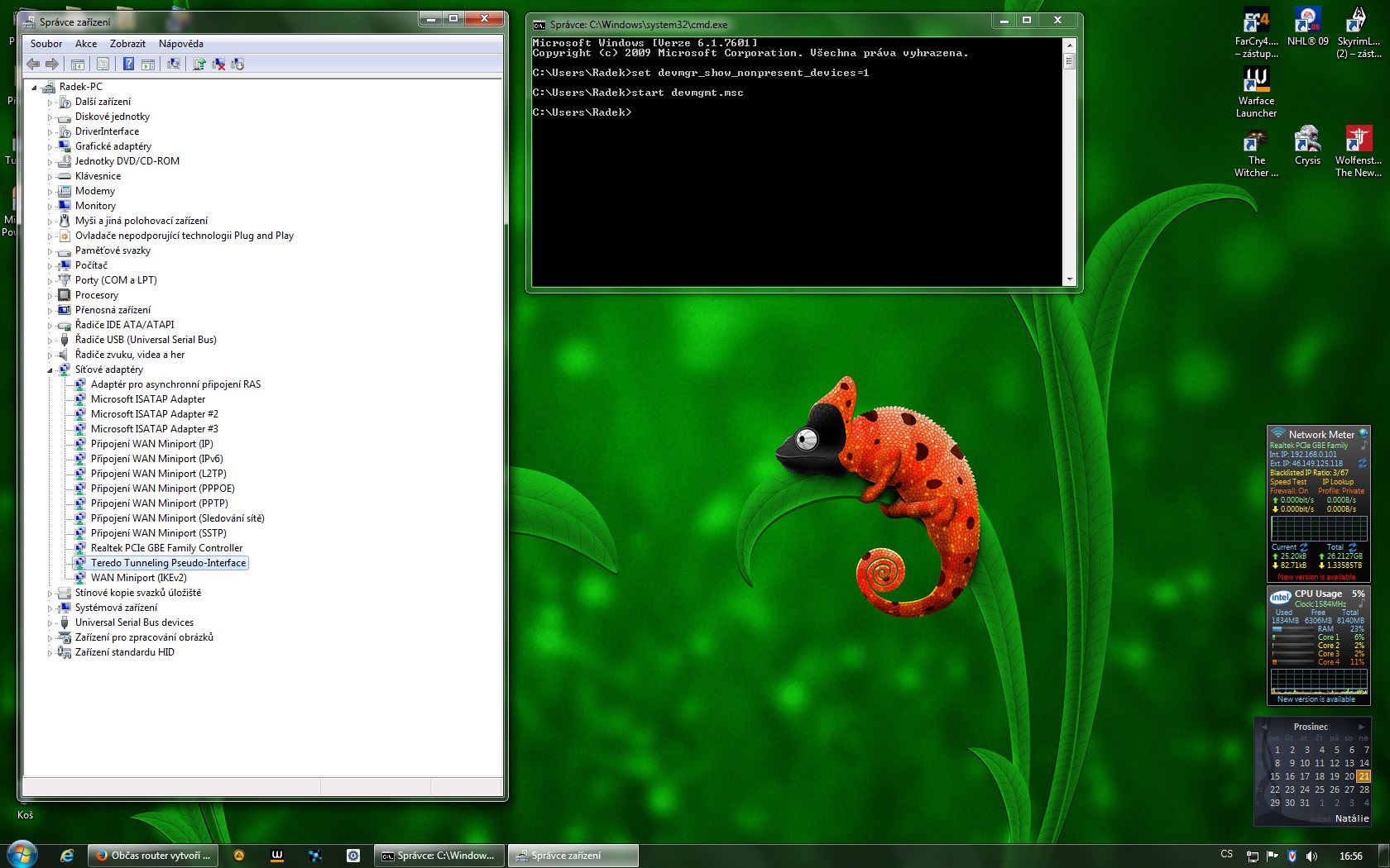

ještě v příkazovém řádku spusť tuto dávku:
set devmgr_show_nonpresent_devices=1
start devmgmt.msc
ve správci zařízení pak v menu zobrazit - skrytá zařízení: zruš zašedlé výskyty síťových karet.

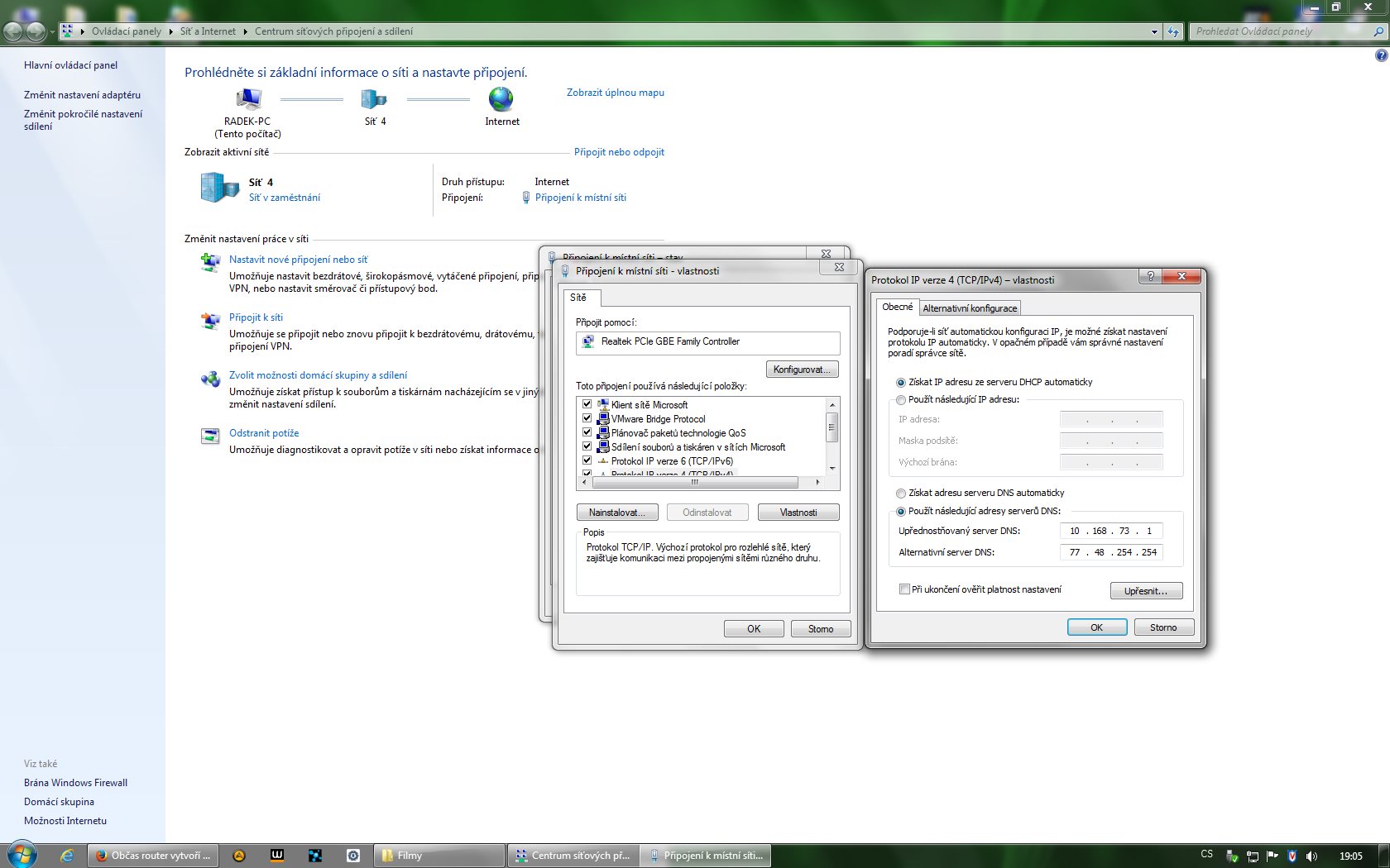

providerův i sloane dns jsi nepřepsal za normální google. když se osvědčí, můžeš to přepsat rovnou na wan routeru.
v seznamu položek pod ipv4 zakaž všechny tereda a mrchosoftí pomůcky. klient sítě ms tam patří. (síťové připojení tvoří: ovladač síťovky + ovladač typu sítě + přenosový protokol + sdílecí služby)
sítě už máš snad jen pracovní.
tracert na nějaký web jde? prohlížeč se připojí na net?
ovladačů wan miniport máš ve správci zařízení na můj vkus nějak moc, bůh ví, s čím se to tam dostalo. ale chleba to nežere, nemá smysl to řešit.
klient sítě ms jsem říkal že nechat, stejně tak sdílení souborů a tiskáren - obojí je součástí síťového připojení.
zakázat až nesmyslné položky pod ipv4 ... ten seznam má vpravo posuvník, tím se dá hýbat dolů.
v routeru (wan) máš nastavené nějaké pochybné dns od providera, budiž.
přestože přebíráš dhcp nastavení z routeru, na pc sis stejné pochybné hodnoty nastavil dokonce ručně.
já naopak doporučil googlí dns 8.8.8.8 + 8.8.4.4
když se ti to nelíbí, nech tam jen dhcp a nekomplikuj to.
Ty jo,tak zas mám dvě sítě,ta neznámá je nějakej klon,je uplně stejná ve vlastnostech.
Takže udělám klasiku-
Dole na liště se změní žlutý vykřičník na červený křížek-Kliknu na něj,dám opravit problém a za 5 sekund se mi napíše,že byl opraven adaptér připojení a internet pak funguje
Ten router musí být pošahanej....
realtek pcie:
1) toto jsou buď poněkud rozjebané windows...
http://support.microsoft.com/kb/299357/cs#LetMeFix ItMyselfAlways
http://www.velocitymicro.com/SupportArticles/Artic le_959.php
tady se v tom zvlášť rochní:
http://www.hanselman.com/blog/TheNuclearOptionRese ttingTheCrapOutOfYourNetworkAdaptersInVista.aspx
2) nebo je možná jen vadný router, že přes dhcp přiřazuje podivná zvěrstva.
lze hravě vyřešit nastavením statické adresy realteku:
ip: 192.168.0.11
maska: 255.255.255.0
brána: 192.168.0.1
dns: 8.8.8.8, 8.8.4.4
ta mac adresa realteku je taky nějaká divná, ale nemusí to s ničím souviset.
Zdá se že pomohlo nastavením statické adresy realteku,bo od té doby ani jednou dvě sítě.Děkuji za help.
Otázka je zda ten router jít reklamovat,že je pošahanej nebo to bodat a nechat jak je?
Moc se mi do reklamačního souboje nechce,mám ho cca tři metry........
edit:myslím měsíce,ne že mé přirození dosahuje velikosti tří metrů.
Měl jsem ten samý problém (TP-LINK WR841ND).
Zkoušel jsem reset, přehrát firmware a znovu nastavit. Částečně pomohlo vypnout DHCP a nastavit pevné IP adresy v síti. To ovšem neřeší připojení zařízení u kterých nelze adresy nastavit napevno.
Nakonec jsem ho umrtvil a reklamoval. Nový už funguje normálně.
Pomohlo nastavením statické adresy realteku,bo od té doby ani jednou dvě sítě.Děkuji za help.
Otázka je zda ten router jít reklamovat,že je pošahanej nebo to bodat a nechat jak je......?
pro klid duše bych v příkazovém řádku spustil kontrolu/opravu systému:
sfc /scannow
nějakou chvíli to v tom okně běží.
to množství miniport driverů je skutečně šílené a jak se zmiňují třeba zde, nemusí to být neškodné. w7 tu nemám, ale zkus porovnat s jiným pc, s čím si vystačí on.
