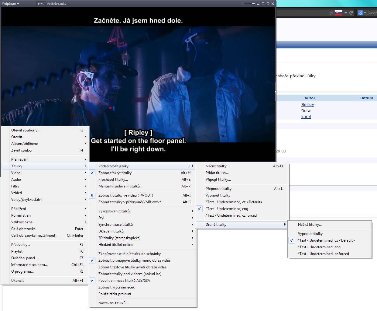

Dá se v nějakém programu nastavit, abych měl ve videu jedny titulky nahoře a jedny dole? Dole mi poběží anglický text a nahoře překlad. Díky

| jen tak přehrát to potřebuješ? třeba PotPlayer to takhle umí stylar 21.12.2014 02:10 |

| PotPlayer mám, ale nevím, jak nastavit aby jedny byly nahoře a jedny dole. Myslím, že jde jen aby by… Dolw 21.12.2014 02:14 |

| Myslíš špatně.

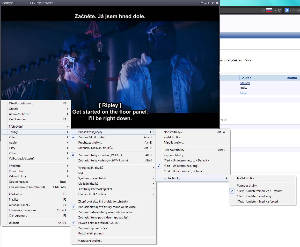

| nebo takto je to jednoduší, přidali to až v těch novějších verzích PotPlayeru stylar 21.12.2014 02:31 |

| Ano, oboje titulky se mi vypsali, ale oboje dolů Dolw 21.12.2014 02:38 |

| Smiley, to tvoje mi jde, dík Dolw 21.12.2014 02:46 |
PotPlayer mám, ale nevím, jak nastavit aby jedny byly nahoře a jedny dole. Myslím, že jde jen aby byly buď nahoře nebo dole.
Myslíš špatně.
watch
kdybys potřeboval třetí titulky do toho POT přehrávače
nebo druhé titulky víceméně do čehokoliv co zpracuje externí filtry tak to lze udělat přes FFDSHOW (je třeba mít stejné bitové verze přehrávačů a ffdshow, buď 32 nebo 64bit) (obvykle se interní filtry vypínají, aby fungovaly správně externí - pro začátečníka je to chvíle laborování, ale tím si musí projít každý
ffdshow-tryout.sourceforge.net
http://ffdshow-tryout.sourceforge.net/wiki/video:s ubtitles
zajímavá alternativa přehrávače, zobrazení 2 sad titulků, zastavování filmu po každém nahrání nových řádků titulků, propojení do Google translate zvolený text rovnou přes web přeloží či vložený Bing translate v okně - http://lingualmediaplayer.com/en/category/image.ax d?picture=scr_02_en_6.png
