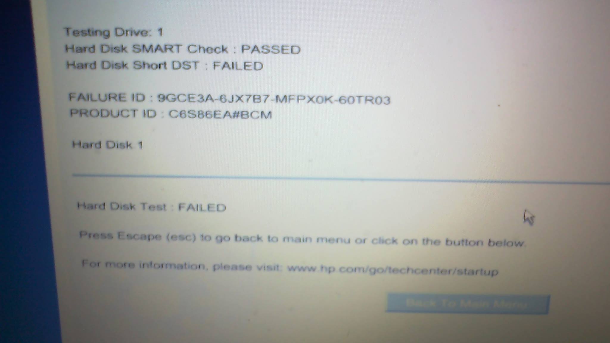

ale já to mám v ntb, a v ntb se fakt hrabat nechci, jenom mi to ukazuje že jeden hardisk je passed a ten druhej co je recovery je failed, kde jsou instalačky na win 8 pokud dobře vím, tak jestli bych to dal do opravny ať to rozdělají a kouknou se jestli nějakej drát není odpojenej, nebo jestli je hard disk celej na odpis to mě zajímá.

Celej problém byl v tom že, když jsem dal třeba rozlišení obrazovky nebo něco jiného v ovládacích panelech tak mi to nenašlu cestu, tak mi jeden kámoš co chodí na IT školu řekl že stačí obnovení windowsu a bude to ok, ale když jsem to udělal tak mi vyskočilo že se reinstalace nezdařila, a když dám při spuštění rychle esc a dám diagnostic systeam a dám hard disk test tak jeden hard disk je passed a druhej je failed. tak nevím jestli není náhodou jeden hard disk odpojenej, v ntb mám hodně problému s hardiskem.

nevím, já dám jenom test hard disku a jsou tam napsaný 2 hard disky 1 passed druhej failed doufám že to bude odpojené, byla by to nejlepší možnost.
To bude jeden rozdělenej na dva.
Jo,asi to budou dva oddíly,ale ve správě disků musí být vidět i s písmeny a stavem.
až zase budu doma, tak vám vyfotím co se tam všechno píše když dám test hard disku... okolo 21:00-22:00 tu bude foto.
toto to píše když dám test hard disku
Já tam teda dva disky nevidím, to má nějaké pokračování?

No to ale je jeden disk a dva testy.Ale možná ten jediný disk odchází.

Jinak si něco přečti o těch hláškách na Googlu: 1. a 2.
ovladače jsem instalovat 23 prosince a psalo mi to že všechny ovladače sou aktuální. v pondělí to dávám do opravny. já jsem si myslel jestli by to nemohly bejt odpojené kabely, ale podle stránky co jsi mi poslal tam píšou že se bude muset vyměnit celej hard disk...

typ notebooku je hp pavilion g6 2247 promiňte jsem tu poprvé.
