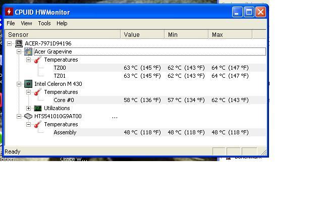

zkusil bych program na změření teplo, jestli se nepřehřívá. vypíná se ikdyž je napájen ze sítě?
icepower32 02.01.2015 16:15
icepower32
jo vypíná
jan95 02.01.2015 16:21
jan95
tak změř ty teploty
icepower32 02.01.2015 16:22
icepower32
Hitachi HTS541010G9AT00 47 °C (117 °F) CPU 60 °C (140 °F)
jan95 02.01.2015 16:24
jan95
čím si to testoval? Zkus program HW monitor, nech ho běžet pak zapni něco náročnějšího a hod sem tep…

teploty v klidu
jan95 02.01.2015 17:19
jan95
teplota HDD je dost vysoká i na to, že se jedná o notebook. Je možný že disk už je kvůli tomu v háji…

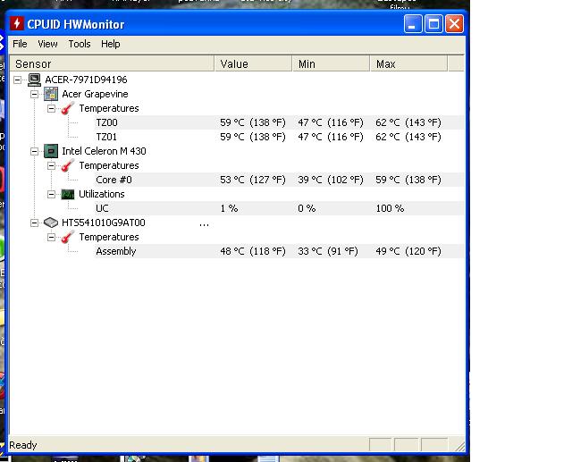

jan95 03.01.2015 15:34
jan95
Ty teploty jsou trochu lepší, ale zdají se mi být stále vysoké. Co teď vypíná se pořád?

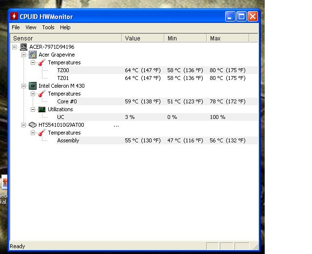

jan95 03.01.2015 15:52
jan95
teploty po zatížení
jan95 07.01.2015 00:21
jan95
jak si ho vyčistil? Sundal si spodní kryt?
icepower32 07.01.2015 11:25
icepower32
sundal kryty a vyfoukal kompresorem
jan95 07.01.2015 13:15
jan95
Dobrej postup, ale teploty pořád nic moc. Je možný že už bude nějaká součást odpálená. Co zkusit pře…
