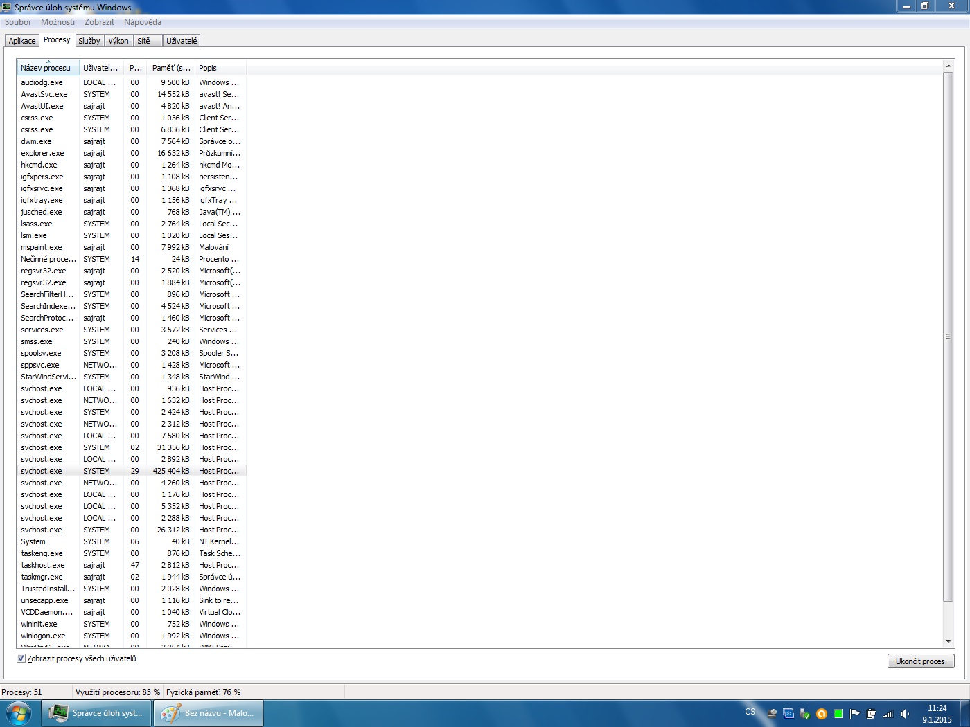

Přidat otázku mezi oblíbenéZasílat nové odpovědi e-mailem 100% zatížení CPU iexplore,svrchost
Zdravim,
Včera jsem si všiml že mi pracovní ntb nějak nestíhá.Kouknu do správce úloh a vidím že mi procesor zatěžuje iexplore na 100%.nejdříve jsem projel komp adwcleaner a Anti-Malwarem.Něco to našlo,ale problém přetrvával.Co jsem koukal po netu tak by to mohlo být nedokončenýma aktualizacema.Dnes jsem ještě stáhnul aktualizaci OS a pro změnu mi začal vytěžovat proces svrchost-viz screeny.Projel jsem to i antivirem a nic nenašel.
Co je to vůbec ten iexplore?na netu píše každej něco jinýho.Je to standardní součást win,nebo to je nákej brouk?
Je normální aby svrchost takto žrala?
Předem díky za pomoc.

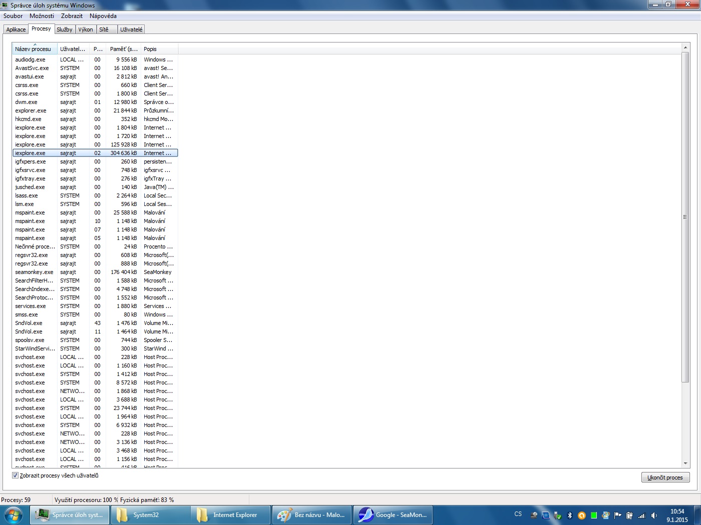

Co pod tím svchost.exe běží přehledně zobrazí třeba Process Explorer. Co je iexplore zjistíš tak, že…
karel 09.01.2015 11:50

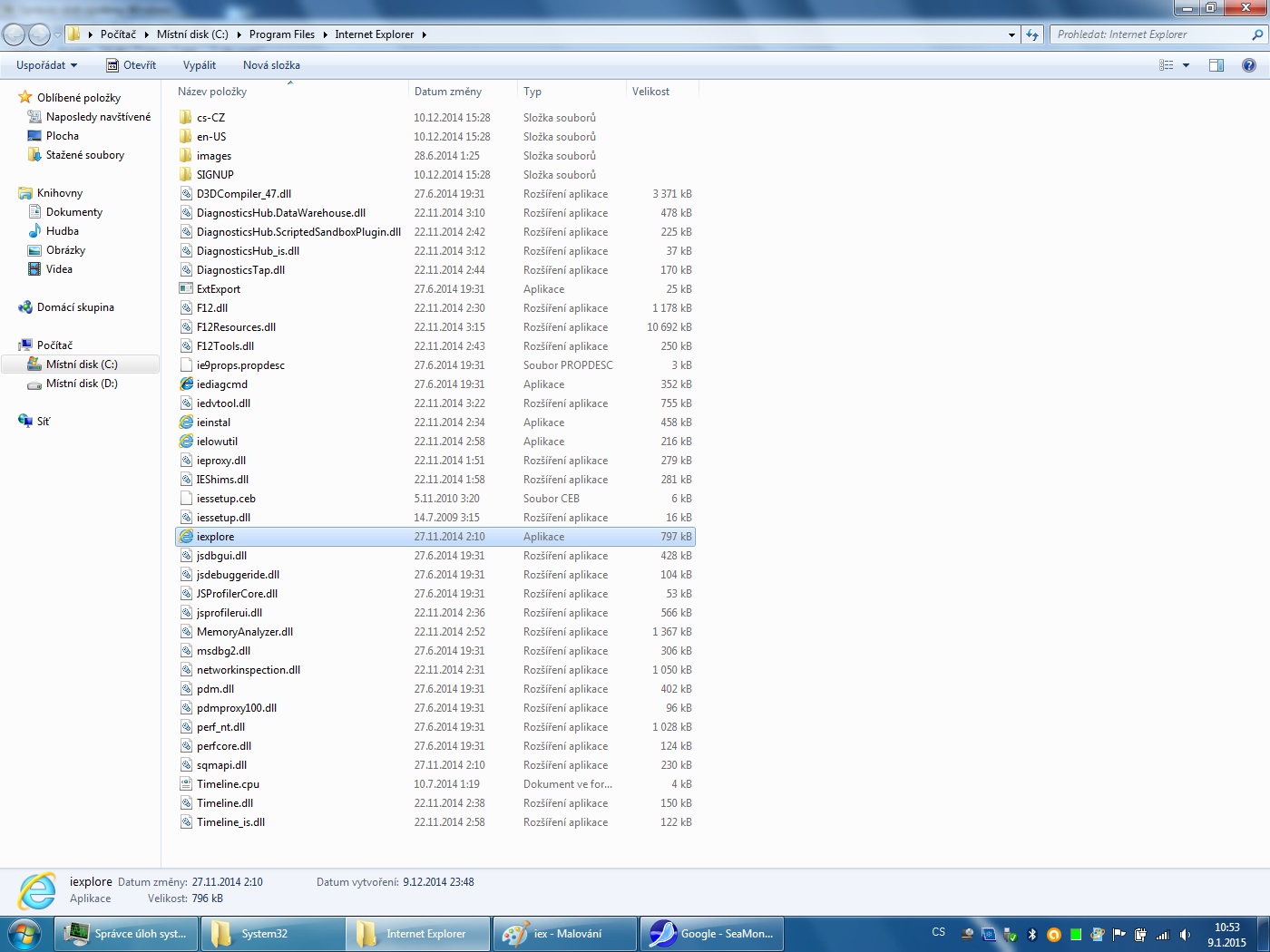

To jsem samozřejmě kouknul že to je ve složce IE ale to ještě neznamená že vim že to tam má bejt.Vzh…
quido123 09.01.2015 12:11
quido123
Já vidím, že Internet Explorer bere dvě procenta výkonu CPU, ty tam vidíš něco jiného?
karel 09.01.2015 12:13
Bavim se o iexplore sloupci.
quido123 09.01.2015 12:18
quido123

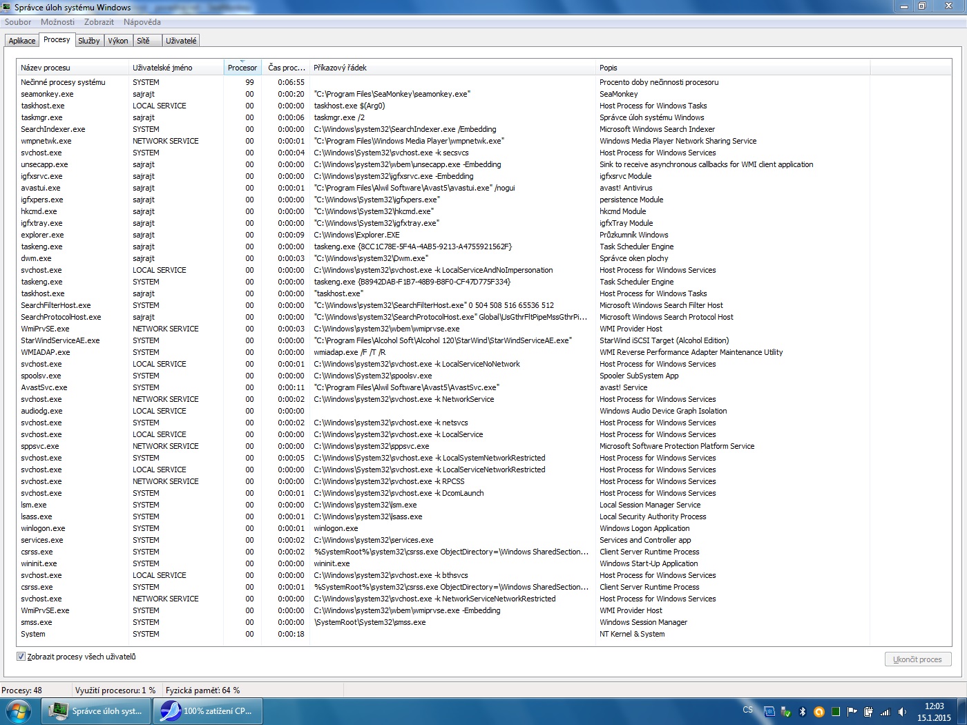

Vůbec netuším, o čem vlastně píšeš. Já tam vidím tohle: [http://pc.poradna.net/file/view/21195-iexp…
karel 09.01.2015 12:21
Vzhledem k tomu že to je notas z roku raz dva Intel 1,66 Ghz 1,50 Gb ramky tak na vytížení 100% tohl…
quido123 09.01.2015 12:31
quido123
Takže dvě procenta stačí na 100% vytížení. Tohle vzdávám, je to pro mě moc náročné pochopit. Snad ně…
karel 09.01.2015 12:34
Tak sorry,je to taskhost co to nejvíc žere.Jsem čuměl na vytížení paměti :-x

Ne, 2% na plné vytížení procesoru opravdu nestačí, dvě procenta jsou prostě dvě procenta. Ale - máš…

iexplorer je překvapivě Internet Explorer. Co ti brání ho v tom Správci úloh sestřelit?
jirka44 09.01.2015 11:50
jirka44
Ted se to povedlo sestřelit,ale asi na 10tej pokus stále tam byl.Včera když jsem to chtěl ukončit,ta…

správce úloh máš proto, aby ti zabíral bílou plochu?? - neumíš stisknout alt+printscreen - neumíš ve…

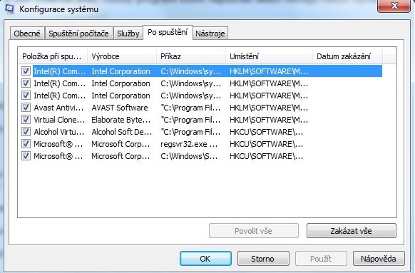

Mozno mas pri spusteni zapnute neake blbosti tak: Stlac Win+R a napis msconfig Najdi kolonku s nazvo…

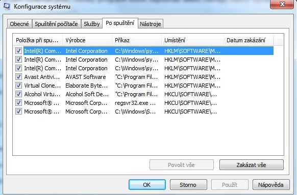

Zdravim, Jestli ještě můžu otravovat s přetíženým ntb. Dnes jsem ho zapnul a dělá mi neplechu pro…
quido123 13.01.2015 14:47
quido123

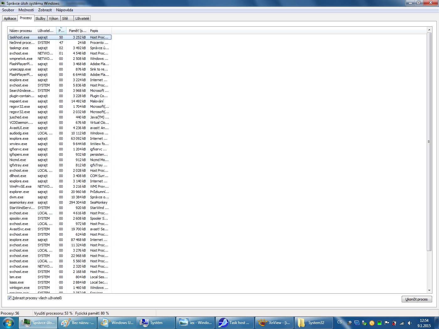

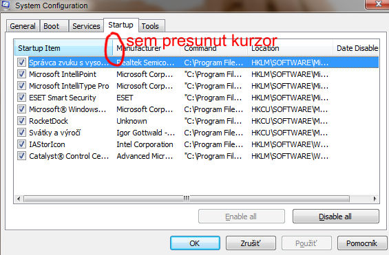

- ten screan po spusteni si mohol roztiahnut, aby boli viditelne polozky, zaujimali by matie 2 posle…
S2 13.01.2015 15:49
S2
To okno po spuštění mi nejde nijak roztáhnout. Zvukovka je high definiton audio od microsoftu.Ovlad…
quido123 13.01.2015 17:42

Máš tam i Alcohol, přece to v tom okně vidíš. Cmd jako správce spustíš třeba tak, že stiskneš kláves…
karel 13.01.2015 17:49
- MS zvukovky nevyraba - teda zvukova karta nieje nainstalovana - start - prislosenstvo - pravy klik…
S2 13.01.2015 17:51
S2
Zkusil jsem i aktualizovat ovladač ,ale novější verze nenalezena. nejspíš se domníváš, že ovladače…

Jo už tam vidim Alcohol,jsem pozapoměl že ho tam mam. Mě to taky nesedělo že micr dělá zvukárny,je…
quido123 13.01.2015 18:39

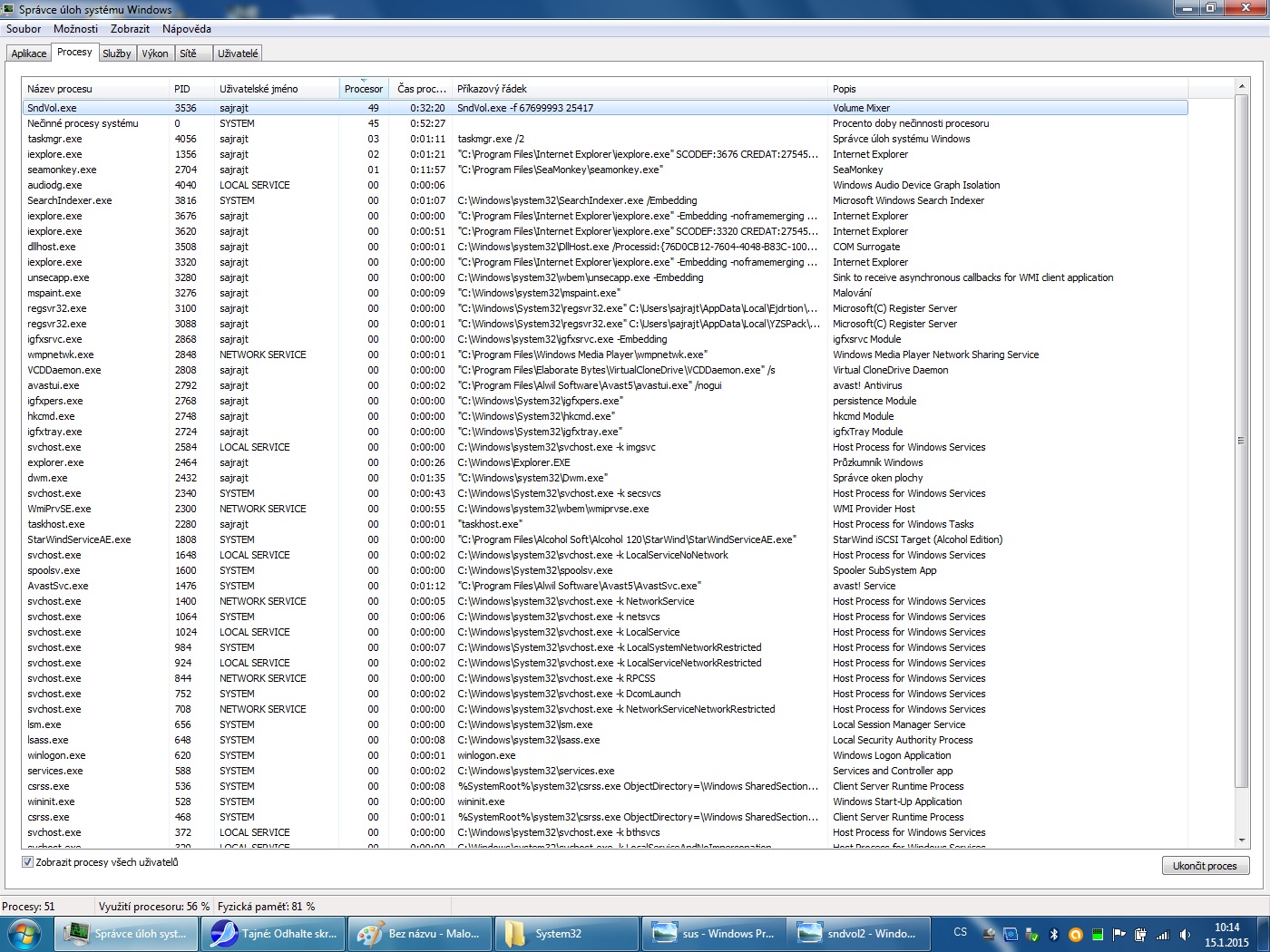

9. ledna jsem Ti radil (spolu s Brtníkem): ... ve Správci úloh si zobraz sloupec "příkazový řádek"…

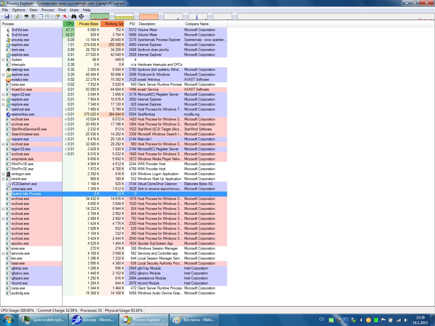

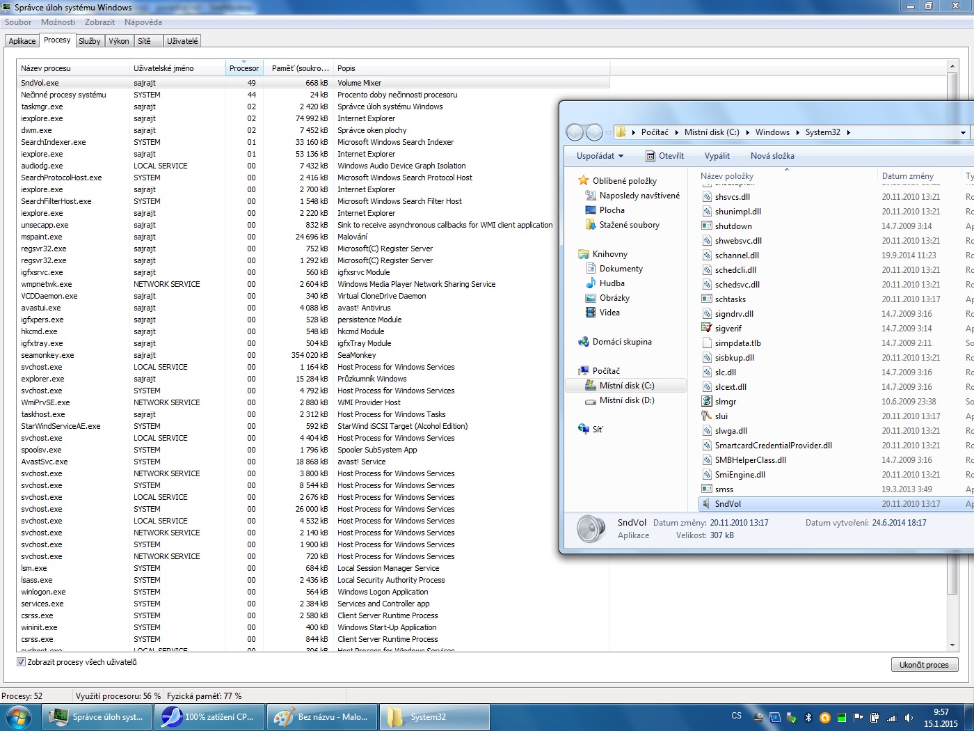

Notas mam v praci,kde jsem 2 dny v tejdnu na 48h. Momentálně problem SndVol.exe

Ach jo, stále to nezabralo... ... ve Správci úloh si zobraz sloupec "příkazový řádek" a roztáhni je…
MachR55 15.01.2015 10:08
MachR55
Když to widláci schovávaj...
quido123 15.01.2015 10:16
quido123
No teda.... to jsem ještě neviděl... čumím na to jak bagr na zmrzlou hlínu :!: ::) MM projevil věšte…

Najjednoduschie je odzalohovat si svoje data mimo notebook a spustit vstavane recovery na vyrobny st…
MM.. 15.01.2015 11:29
momentalne mu tam vytazuje CPU len Sndvol.exe, najst na disku a skontrolovat ze od koho to je a jaku…

Sice má kopec programů na liště, ale ani jeden z nich není "Internet Explorer". V procesech jej ale…

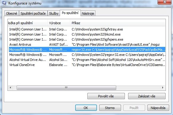

V po spuštění jsem vyhodil ty 2 virt. mechaniky.Jinak nevim jestli můžu ještě něco zakázat. V ovlad…

Tie 2 veci s nazvom microsoft windows su viry, a ne microsoft windows. Autori virov su riadne prefik…
MM.. 15.01.2015 11:40
Takže je odškrtnout? Zapnu pak win ?
quido123 15.01.2015 11:44
quido123
Ked sa spustaju tie kraviny z msconfig, tak windows uz davno bezi.
MM.. 15.01.2015 11:45
Tak jsem to povypínal a vypadá to zatim po 5ti minutách celkem dobře.

Zatím asi ano, ale stejně bys to přes to záchranný CD měl projet, ať máš jistotu, že tam někde nemáš…

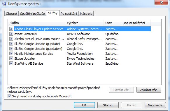

ANo, ty dvoje regsvr32.exe vyhoď (možná se tam zase vrátí, něco je může hlídat). A ještě se podívej…

Možná bude nejlepší - vzhledem k množství toho bordelu - použít nějaké záchranné antivirové CD (třeb…

tady to je
quido123 15.01.2015 11:53
quido123
Tohle vypadá OK. Osobně teda Google Updatery vyhazuju, ale není to nutný.

sndvol.exe - ... parametry tam vůbec nemají co dělat ale no tak, parametry tam jsou a budou. můj v…
kmochna 15.01.2015 11:19
kmochna
Jojo, sorry, nechal jsem se unést, u sebe jsem koukal na "Cestu k souboru" místo na "Příkazový řádek…

v pohodě, nicméně systém by mel umožňovat pouze jednu instanci sndvol. tam je taky chyba.

dvakrát regsvr32 a on neví co smejčí za svchostem a taskhostem - do toho nejdu. dej to na libovolné…

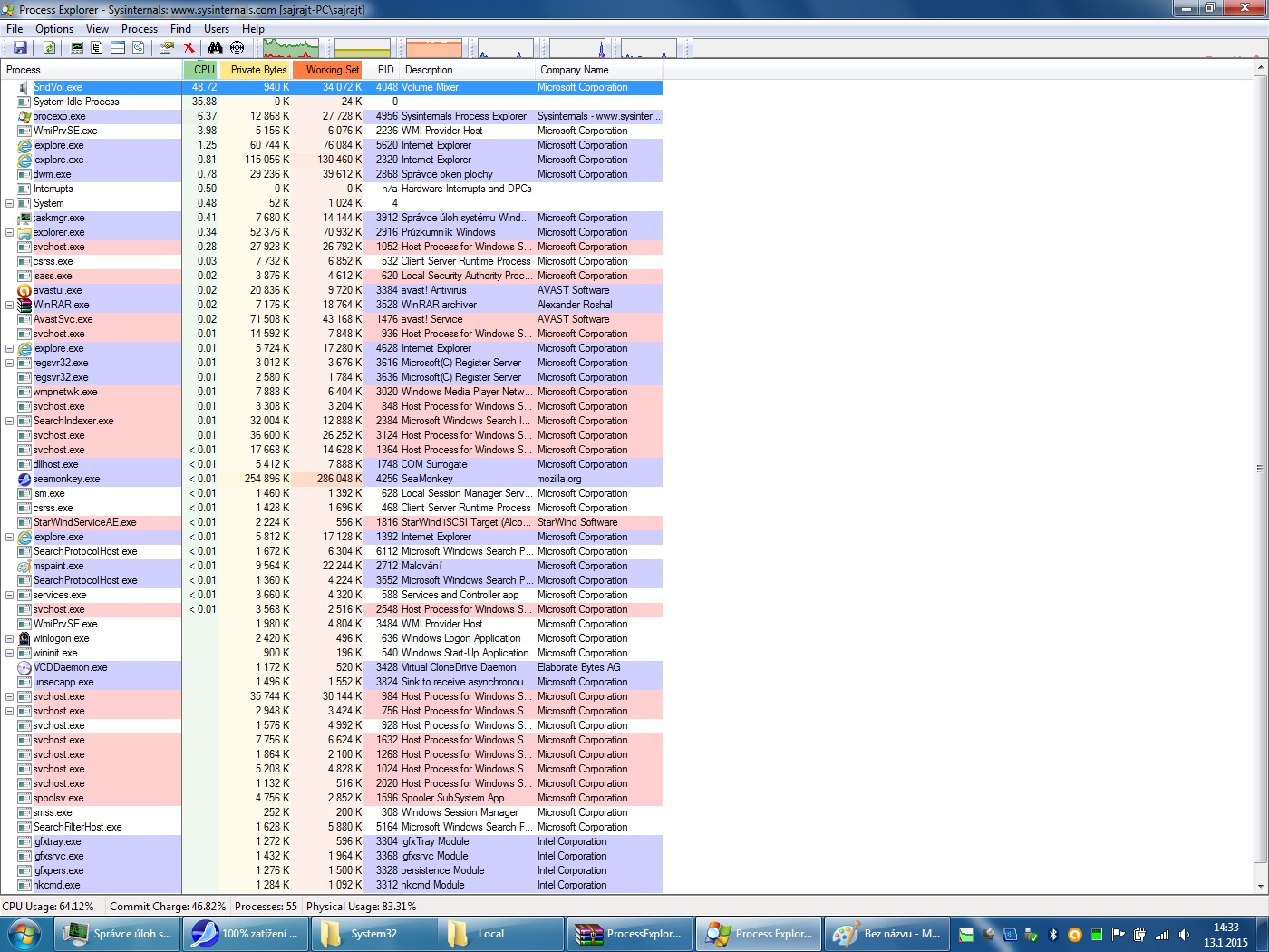

Spustis procexp od sysinternals, a vidis ktory svchost vytazuje. Vseobecne predpokladam ze to PC bud…

ale jak píše kolega: pokud ti tam řádí vir - aktuální obrázek ze správce úloh se zobrazeným příkazovým řádkem jsi tu nedal - je to zbytečné.
jestli to tam máš ještě dnes, nejdřív potřebuješ zjistit, co se skrývá za tvými regsvr32, klidně to může být spouštěč libovolného malware.
jen naprostý nemyslící, kterému nepatří administrátorská práva do ruky, si nechá zobrazené něco takového - kde nevidí ani celý název položky (ten bude u viru podvržený), celý spouštěcí příkaz ani celou cestu v registrech.
buď myšem potáhnu záhlaví sloupců, nebo použiju rozumnější startup správce: ms autoruns, codestuff starter, mitec tmx. masochisti si počtou v logu hijackthis nebo combofix.
process explorer ti ukazuje nějaký zvláštní nestromový výpis, nevím jak jsi k němu dospěl, ale ten screen je k ničemu. to už je užitečnější ten správce úloh\procesy se zobrazeným sloupcem "příkazový řádek" a samozřejmě s inteligentně roztaženými sloupci.
MM projevil věštecké schopnosti, když napsal:
Vseobecne predpokladam ze to PC bude zavirene jak krava.
Takovej zvěřinec! Toho PC bych se dotkl leda klackem a z hodně velký dálky, protože bych měl strach, že mě kousne (a jako první by mě asi kousl ten Avast).
Když to vezmu postupně a konkrétně:
sndvol.exe - Bůhví odkud se to spouští, parametry tam vůbec nemají co dělat
taskmgr.exe - taky spuštěno neznámo odkud, navíc parametr tam taky nemá co dělat (vůbec je tam moc procesů, co nemají uvedenu cestu, to jsem nikdy neviděl, vypadá to na nakažení celýho jádra Windows)
Několikrát iexplore.exe - s parametry SCODEF a CREDAT spouští automaticky nějaký svinstvo
Opět několikrát iexplore.exe s parametrem /embedding - taky je IE spuštěn nějakou breberkou (těch automaticky spouštěnejch věcí s tímto parametrem tam máš povícero)
dllhost.exe s parametrem ProcessID - opět nějaký svinstvo
2x regsvr32.exe - spuštěny další breberky, co máš ve svým uživatelským profilu
A tohle PC máš fakt v práci? Kdo Vám tam dělá admina? (Teda - to byla spíše řečnická otázka - samozřejmě že to adminují už ty breberky). Jestli to máš zapojený do sítě s více PC, tak tu zoologickou zahradu bych teda fakt nechtěl vidět!
Tohle už se ani rozumně nedá odvirovat, jedině zgruntu přeinstalovat. Ale jestli tam máte víc PC v síti, tak je musíte zkontrolovat a pravděpodobně přeinstalovat všechny! A zkontrolovat a případně odbreberkovat všechny flešky, přenosný disky, vypálený CD/DVD (pozor na opětovné zavirování). A jestli flešky zapojujete i doma, tak samozřejmě všechny domácí PC, storje příbuznejch a známejch, ....... Fakt nezávidím!
Najjednoduschie je odzalohovat si svoje data mimo notebook a spustit vstavane recovery na vyrobny stav (spravnou klavesou po zapnuti - zavisi od vyrobcu NTB). Potom tam nic neinstalit, resp. len to co nutne potrebnujes a legalne od renomovanych vyrobcov (a z ich CD/webu).
Ak sa to bude opakovat aj po recovery tak hladat HW problem (ako prve vybrat baterku aj nabijacku na minutu nech sa resetne EC, overit si ze nemas zaseknutu nejaku klavesu na hlasitost, apod)
momentalne mu tam vytazuje CPU len Sndvol.exe, najst na disku a skontrolovat ze od koho to je a jaku to ma dlzku a hash, pripadne dat to oscanovat na virustotal.
Procesy tam ma viacnasobne preto lebo ma pootvarane kopec programov (vidiet dole na liste), to chce fakt hodne jednoduche myslenie ked to najprv nepozatvaral vsetko. Zacat s start-spustit:msconfig, karta po spusteni, a zamysliet sa nad kazdou polozkou a prislusny program odinstalit.
P.S. vzhladom na sndvol.exe moze to byt aj HW problem, ale v tomto pripade skor predpokladam len "domaceho instalatera".
Tie 2 veci s nazvom microsoft windows su viry, a ne microsoft windows. Autori virov su riadne prefikani, co? :)
(//edit: resp nevidno presne co to je ptz si to zas neroztiahol, ale registrovat server z Users\AppData je nezmysel t.j. zrejme vir)
P.S. a rovno odinstal aj ten antivir, iba ti to spomaluje PC a nic ine ten kram evidentne nerobi.
ale no tak, parametry tam jsou a budou. můj v session je teď
SndVol.exe -r 49349785 0 {0.0.0.00000000}.{e3bd3f04-8a46-457e-a3e1-751bc981 cab3}
dal spuštění
SndVol.exe -r 49284248 0 {0.0.0.00000000}.{e3bd3f04-8a46-457e-a3e1-751bc981 cab3}
