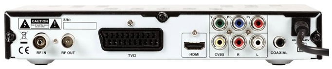

Nebavím se o TV signálu až se settopboxu, ale o anténním přívodu. Vzadu na SetTopBoxu bývá možnost p…

Nebavím se o TV signálu až se settopboxu, ale o anténním přívodu. Vzadu na SetTopBoxu bývá možnost připojit anténu, ale také dál ten anténní přivod připojit k dalšímu zařízení, to znamená jeden anténní přívod zapojený do SetTop boxu a z něj dál do TV:
[21245-settopbox-jpg]
Vidíš tam RF in a RF out? Do RF in přivedeš anténu a z RF out pak anténu přivedeš i do TV. Vše bude fungovat s jedním anténním přívodem a SetTopBox nemusí být zapnutý. A jestli je SetTop box HD nebo ne na to nemá vůbec žádný vliv.
Zvláštní. To spíš vypadá, že u těch HD, co "neprojdou", se jedná o placené programy. RFin a RFout by skutečně měl být průchozí, STB by na signál neměl mít žádný vliv (což je poznat i z toho, že ostatní programy "projdou" při vypnutém STB).
Ale možné je všechno.
