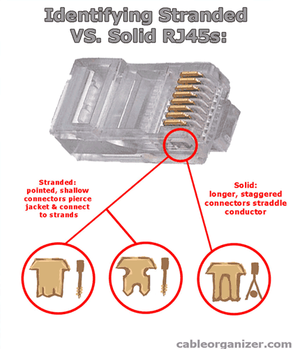

Při krimpování je jen potřeba zvolit správný typ konektoru, podle toho jestli kabel je drát nebo lic…

HOST:jaký je v tom rozdíl?koncovka pro plný vodič a licnu? jinka tady máš zapojení rj45.htm
paul 12.01.2015 19:54
paul
Rozdíl je ve tvaru "nožů", které se zařezávají do kabelu. [http://pc.poradna.net/file/view/21241-id…
