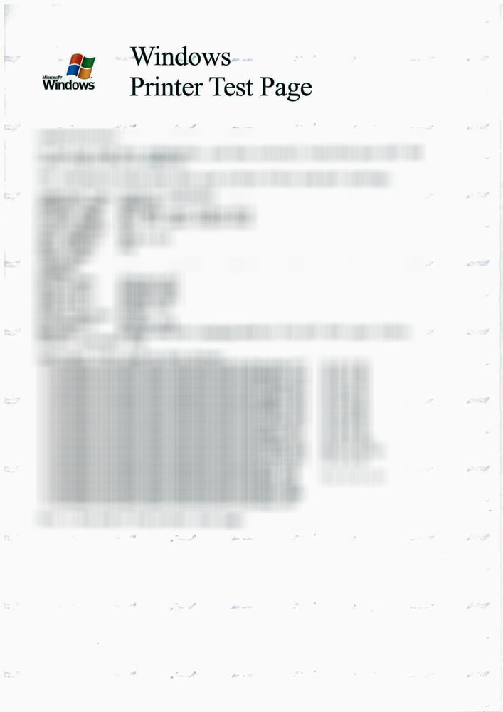

Mam problem s tlacou po vymene tonera (vid prilozeny obr). Toner je original, dosiel v zalepenej krabici, neporuseny, aj tie oranzove "srandy" (neviem ako sa to vola) tam boli, vsetko vyzeralo OK. Vlozil som ho dnu a tlaci takto
Tlaciaren DELL 3115 CN, problem s ciernym tonerom.
Je chyba v toneri alebo niekde inde?
Sa mi to nezda ze takyto original toner toto robi...
Jestli to před výměnou bylo OK, tak bude závada v tom toneru. Jinak ta tiskárna mi připadá, že je postavena na základu EPSON C2800N. Pokud máš ještě ten starý vypsaný toner, tak můžeš zkusit prohodit chip z nového na ten starý (většinou tam ještě nějaký toner zbývá) a zkusit vytisknout testovací stránku s ním. Ten čip vypadá takto a je tam jen zacvaknutý:
