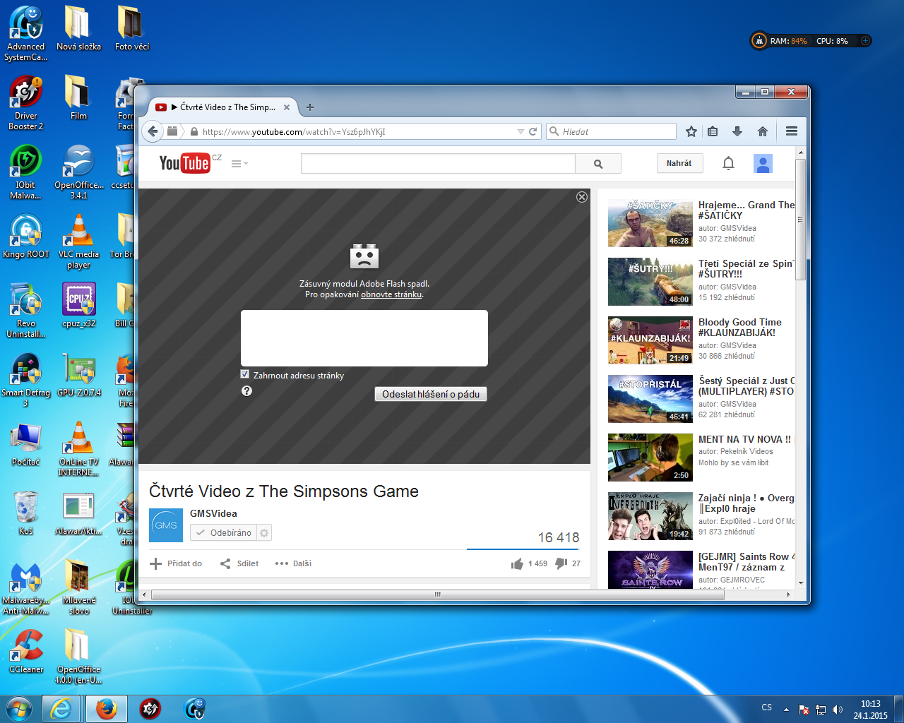

mám tento problém,začalo mi vyskakovat okno s hláškou,že Adobe flash player přestal pracovat.Zkoušel jsem už co mě napadlo,ale výsledek je stále stejný.Videa a podobně nenačtu.Kde je chyba?
Jaký prohlížeč? Vypni HW akceleraci.

Prohlížeč FF.Kde to mám vypnout a co?

http://www.macromedia.com/support/documentation/cz /flashplayer/help/help01.html

A jak se dostanu na to okno s tím zapnutím HW akcelerace?

Máš to na té stránce napsané - úplně dole.

První část je viz. miroslav, je to ale potřeba vypnout i v nastavení Nástroje - Možnosti - Rozšířené…

Vypnul jsem to,ale na ten panel se nemůžu nějak dostat.

Co jsi vypnul? Na jaký panel? Prostě klikneš pravým myšítkem na video a zvolíš Nastavení. Na některé…

Vypnul jsem to dle tohoto...je to ale potřeba vypnout i v nastavení Nástroje - Možnosti - Rozšířené…

Mladej se kouká na yutube a podobně.Na stránkách jsou videa a bez toho je nespustím.Nebo co tedy pou…

ved tam ma volbu adobe-flus:-D alebo html5 (každy novy prehliadač to podporuje) a ak si vypita ten f…

Ve Firefoxu ti stačí na přehrávání YouTube mít nastavený přehrávač HTML5: html5 Přepínat na videu HW…
IQ37 24.01.2015 12:01
Děkuji za rady.Vyřešeno.Jen se to seká když dám video na celou obrazovku,ale to je snad pro mladého… poslední
První část je viz. miroslav, je to ale potřeba vypnout i v nastavení Nástroje - Možnosti - Rozšířené - zaáložka Obecné.
Na některé z těch malých záložek pak najdeš Hardware akceleraci a zrušíš zatržení. Co je na tom k nepochopení?
Ty ses vůbec neobtěžoval číst obsah stránky, kterou ti odkázal miroslav.
(každy novy prehliadač to podporuje) a ak si vypita ten flus tak ho zakaž ja som bez neho už 3roky a ako vedlajši učinok mam pokoj od všetkych reklam a vyskakovacich hrach ,kasinach ...
Přepínat na videu HW akceleraci je možné tehdy, pokud alespoň chvíli to video jede (je zobrazeno).
Na hlášce, že plugin spadl, nic nenastavíš...
Místo Flash Playera si zkus nainstalovat tohle: shockwave (nejprve komplet odinstaluj stávající flash z PC - tímto odinstalátorem: helpx.adobe.com)
