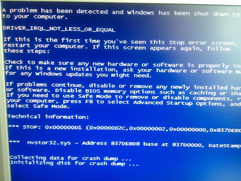

No tak to jelo nějakej čas a teď tam skočila tahle hláška,co to znamená.
