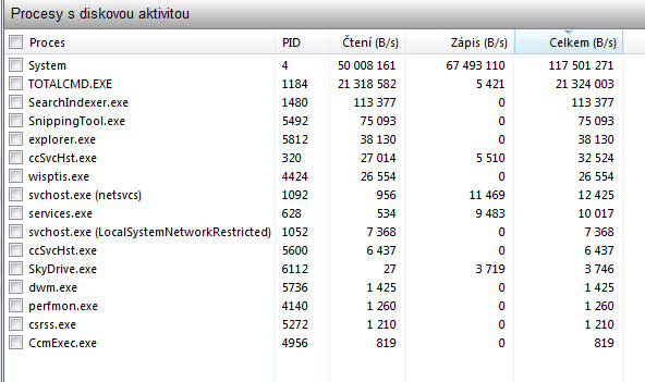

Tak jsem narazil na drobný problém. Opět se to přihodilo a když jsem spustil správce úloh / výkon,…

V tom případě opravdu budeš potřebovat performance monitor a nahrát si spotřebu. Budou tě zajímat uk…
Budou tě zajímat ukazatele pod Proces - bajty něčeho, třeba vstupně výstupních operací (tam je čtení i zápis). Asi by to chtělo vytipovat pouze něco, jinak to bude nepřehledné
Ale i v klasickém TaskManageru si můžeš přidat sloupce s informacemi o V/V operacích
