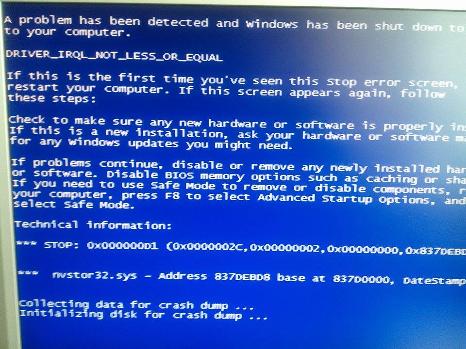

Takže pokračování když jsem zapnul PC zas modrá smrt hned pokavad jsem po startu chtěl zapnout Mozillu nebo nejakej program, nirsoft tabulka nic neukazovala byla prázdná. Tak jsem připojil na ksandu zapnul a z PC se začalo kouřit u napájejí toho převodníku shořela izolace na tom červeným kabelu od napájení. Sem asi udělal kravinu že jsem redukci vytahnul od HDD, ale SATA+napájení toho převodníku jsem nechal zapojeny, otázka jestli to začalo hořet kvůli tomu nebo to byl ten důvod ty modrý smrti,na ho...napájecí kabel.

toto si skúsil ? http://techierambles.blogspot.sk/2009/01/fix-blue- screen-of-death-listing.html
No já ten Pc doma už nemám o víkendu se na to jedu mrknout,nicméně na jiným foru mě bylo řečeno že to je něco s ovladačema grafiky/chipsetu.
No pročet jsem to a můžu zkusit i když jim to padalo v provozu,jemu jenom při startu,zatim díky....

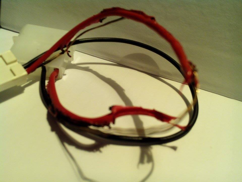

Pokud to shořelo, tak to rozhodně nebylo v pořádku a napřed to jen blblo (to byly ty modrý smrti) a pak to vyhořelo samo.

Tak dodávam foto super kabelu napajeni k převodníku.

Já nic neměnil koupil jsem dva a jeden odešel ,za ten mě pak vrátil prachy jenže tak moh kiksnout i ten Kouwell KW-5562 ,určitě jsem to nekupoval podle toho výhodný jenže Kouwell stál v době koupě kolem 400kč,s tím druhým žádný problémy nejsou možná to vyhořelo spíš kvůli těm nekvalitním kabelům ten SATA jsem vyměnil rovnou protože ten dodanej nefungoval a ten spálenej sice fungoval ale materiál taky nanic .......
Tam musel být někde šlus mezi napájením a zemí.
No těžko říct čím to bylo snad ta druhá vydrží,ty kablíky od toho napájení redukce byli celkem tenký teď to je napíchlí přímo na zdroj tak uvidím snad už to bude OK...
Vlasový zkrat, kulička cínu - když víš co hledat, možná bys našel. Každopádně je to teď zbytečný, už je po krámu.
