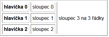

Jan Fiala 03.03.2015 15:30
Jan Fiala
<table> <tr> <th>hlavička 0</th> <td>sloupec 0</td> <td rowspan="3">sloupec 3 na 3 řádky</td> </tr>…

Co jsi nečekal? Vždyť je to tak, jak chceš. Pokud to chceš i s "rámečkama", tak takhle: <table cell…

<table>
	<tr>
		<th>hlavička 0</th>
		<td>sloupec 0</td>
	</tr>
	<tr>
		<th>hlavička 1</th>
		<td>sloupec 1</td>
	</tr>
	<tr>
		<th>hlavička 2</th>
		<td>sloupec 2</td>
	</tr>
</table>
<table  cellspacing="5" cellpadding="5" border="1">
	<tr>
		<th>hlavička 0</th>
		<td>sloupec 0</td>
	</tr>
	<tr>
		<th>hlavička 1</th>
		<td>sloupec 1</td>
	</tr>
	<tr>
		<th>hlavička 2</th>
		<td>sloupec 2</td>
	</tr>
</table>
[21829-tab-png]
