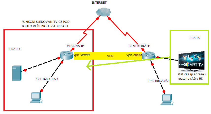

mám dvě sítě jednu v Hradec druhou v Praze
poskytovatel v Hradci je partnerem sledovanitv.cz po internetu
v Praze mám problém s digitálním vysíláním a řeším jak tv v Praze dostat pod veřejnou IP adresu v HK aby šlo sledovanitv.cz na televizi. Tv neumí VPN takže musím propojit sít se sítí v Hradci

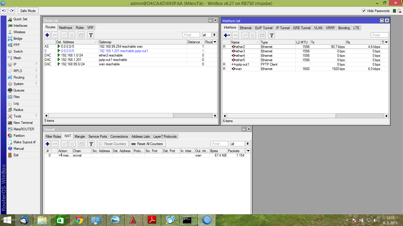

VPN tunel přes pptp jsem už udělal a oba mikrotici jsou spojený a komunikace je navázana. Z mk v Praze přes tool ping se pingnu do sítě v HK ale z počítače ne. mám asi nějak špatně nastavené routy ale nevím jak je nastavit tak aby to chodilo.... víte někdo jak to nastavit ? :) díky
no a jak ty routy máš tedy nastaveny? kam co ukazuje, je vypnutý NAT?
touchwood 06.03.2015 15:20
NAT mám zapnutý a routy nastevené takto (viz příloha) jenže 0.0.0.0/0 už směřuje směr internet a nem…

nikde tam nevidím routu do sítě 192.168.2.0/24 přes správné rozhraní.. A na opačném konci musí být s…

0.0.0.0/0 je snad směřuj všechno na daný interface který zvolím v mém připadě interface který jde do…
A na opačném konci musí být správně routa do 192.168.1.0/24. NAT na VPN spojení samozřejmě vypnut na obou koncích.
