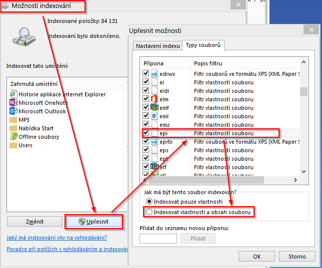

Ano, testoval. Windows Search není schopný uchopit *.epim jakožto textový soubor a najít v něm požadovaný textový řetězec. Proti němu je Mythicsoft FileLocator Pro (placený) zlatý. Dobré jsou taky náhledy. Locate32 také není k zahození. Je rychlý a zdarma.
Protože sis to nenastavil.
Pokud půjdeš do zobrazení souborů a složek a nastavíš, že se u přípony EPIM má indexovat i obsah, pak ti bude fungovat vyhledávání. Je to stejné jako v ostatních nástrojích, kde podobně zhůvěřilosti musíš nastavit:
[21962-jf03bm-000827-png]
Podobně můžeš nastavit, které adresáře apod. chceš vůbec indexovat.
Rozumím a děkuji. V tomto případě se jedná o indexaci.
V mém postupu jsem vyhledával přímo v souborech aniž by před tím byla provedena indexace. Při přímém vyhledávání Windows Search *.epim ignoruje a nevyhledá v něm textový řetězec i když je viditelný v notepad.exe.
Vyhledávání ve Windows používá indexaci, která běží na pozadí.
Na nastavení pak záleží, zda se prohledává obsah souboru nebo ne. Přenastav si to a pak vyzkoušej vyhledávání ve Windows.
U těch externích nástrojů, pokud chceš výsledky rychle, tak musí indexace proběhnout také. Při indexování se vytváří fulltext index + se do databáze zapíše seznam souborů. Prohledání indexu je pak několikrát rychlejší než pokud bys to dělal přímo v souborovém systému a k tomu ještě každý soubor otevíral a prohledával.
Prostě aby to fungovalo i na nastandardní věci, musíš nestandardní věci nastavit - třeba tvé EPIM soubory.
Upřímně, ta nutnost samo-domo u WS mě dost odradila. O intuitivnosti se u Windows Search vůbec nedá mluvit. Pokud jsem to dopře pochopil, tak WS není schopen prohledat soubory aniž by před tím proběhla indexace. K čertu s takovým polododělkem. Přínos indexace chápu, ale abych otestoval jednotlivé SW, je vynucení si indexace pěkný opruz. Rychlost je relativní. Nutností je schopnost dopře vyhledat a rychlost je až druhořadá. Po doinstalování OS v minulosti jsem ihned indexaci vypnul (zpomaluje běh OS, nemám SSD). To vše mne vede k tomu, že je lepší zaplatit za aplikaci, která mi ušetří čas, nervy a v konečném důsledku i finance.
Abych se přiznal, nechápu to tvé samo-domo. Jakýkoliv soft, který si pro vyhledavani instalujes musis nastavit. A to se tyka i toho Windowsiho. Jsou tam predinstalované obvyklé veci, vyjímky nastavujes sam - to je pripad tvych EPIM souboru.
Vyhledavani funguje i bez indexovani, jen je to s indexovanim rychlejsi. Co ma indexovane, hleda v indexu, co nema, hleda primo. To, ze mu rikas, kde ma a nema hledat i v obsahu je jen o nastaveni.
Mas pravdu, ve WinXP se indexovani vypinalo, ale od te doby uz uplynul nejaky cas...
Predstav si hledani ve Wordu bez indexovani. Musis soubor otevrit a prohledat a to neni zadna sranda, protoze pri tom musis eleiminovat formatovani apod. A vubec bych se nedivil, kdyby nejake ty placene krasy byly jen pekna nadstavba nad Windowsim indexovanim.
Tím samo-domo jsem narážel na nutnost ručně přidat *.epim do WS. Sice zdánlivá maličkost, ale cokoliv ručně nastavovat a vědět že při následné obnově systému o to přijdu, to odmítám, protože mi to nic neřeší z dlouhodobého hlediska.
Windows Search je pro mě dost neintuativní. Asi byla má chyba a neschopnost se s ním spřátelit a pochopit jej. Raději sahnu po placené kráse v portable verzi, které řeknu co má udělat a ona to udělá, včetně použitelných náhledů, abyž bych musel něco někdě ručně donastavovat ohledně přípon (tím nemyslím cesty pro hledání). Netvrdím, že je to univerzální a 100% vedoucí k úspěchu, ale mě to vyšlo i vzhledem k tomu portable provedení jako jasná volba. Je fajn mít vše tak nějak v jednom okně programu, byť na více kartách s variabilitou nastavení, na rozdíl od WS, kde v pár "mikro oknech" s troškou textu stále nevím na čem jsem ...
