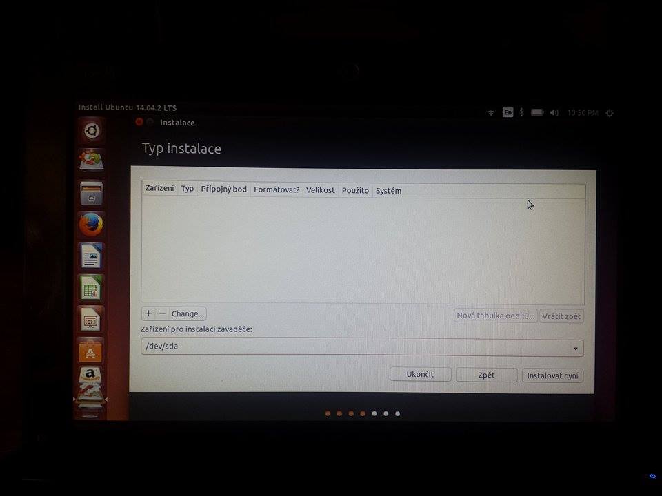

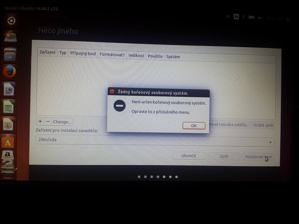

Hoj. Mám problém s instalací Ubuntu na stařičký Asus EEE 1005 HA.
Stahoval jsem různé verze, vždy skončím stejně. Podle videí na youtube mi tam pár věcí chybí (vůbec mi nevyjede možnost "erase hdd and install ubuntu [nebo jak to tam je]).
Při instalaci vyberu wifi, kliknu na další, odsouhlasím, že chci stáhnout aktualizace při instalaci, kliknu další a skončím u toho, co je v příloze. Tam, ať kliknu na cokoliv, neděje se nic. Instalátor se kousne a po chvíli sám vypne. HDD jsem formátoval pomocí Live Gparted, oddíl je tam jen jeden, ext4.

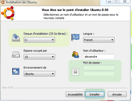

• Voilà uz jsem to nasel, navod "Cesky" jak pres WUBY udelat tu instalaci z windows, tak snad se zadari :-)
(na odkaz jsem narazil az ted, po vcerejsku jsem naky citlivy i na klikani mysi aby mi to neodstrelilo hlavu a to sem jeste hodinu odhanel holuba z okna aby furt nedelal "vrku vrku", jak naschval)
Mrkni ZDE :> Wubi
Neverim, ze mu to pomuze, ta hlaska v instalacce je, ze nema kam instalovat, nema vytvoren disk, jestli ho nemuze rozeznat nebo nekde udelal chybu a nevytvoril si ho nevim, ale ten instalator z Windows se dostane do stejneho mista a pokud to zase na disk neuvidi, tak se dal nepohne.
• Ta instalace uz si pripravy co potrebuje at si predinstaluje grub nebo cokoliv, nevidim duvod, proc by to neslo....jde-li jen o spatny format, jak ten HDD vidi pod <WUBY> (ktery uz si ten systém zavede) tak nevidim problém.

Tohle je zajímavý "studijní problém". Pročetl jsi návod na instalaci Ubuntu na Wiki? Postupoval podle něj?
Při volbě "kam a jak instalovat" musíš vybrat "/" a dále vybrat diskový oddíl sdaX a tomu dáš formát ext4 a zašktneš volbu formátovat. Udělal jsi to takto?
