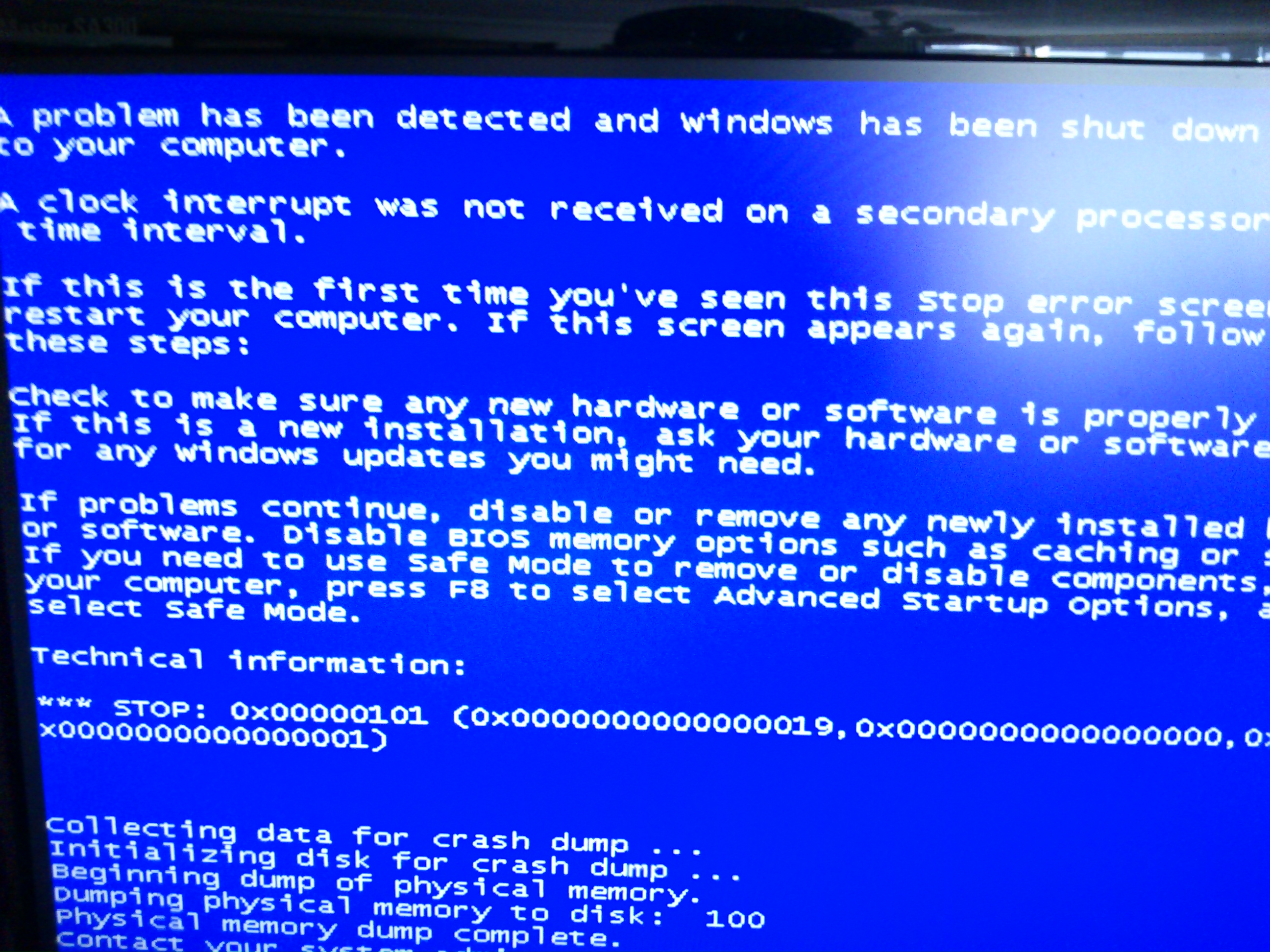

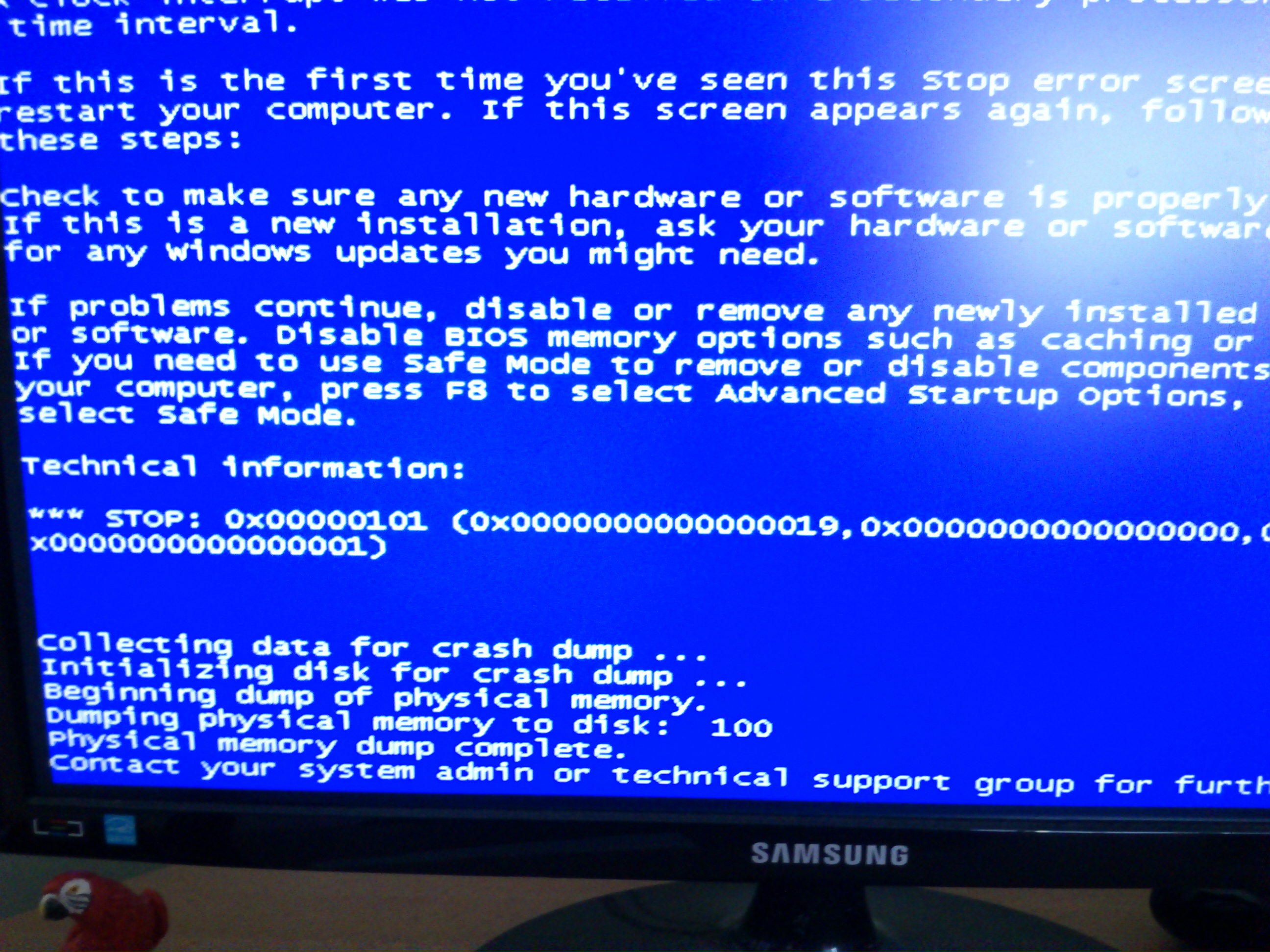

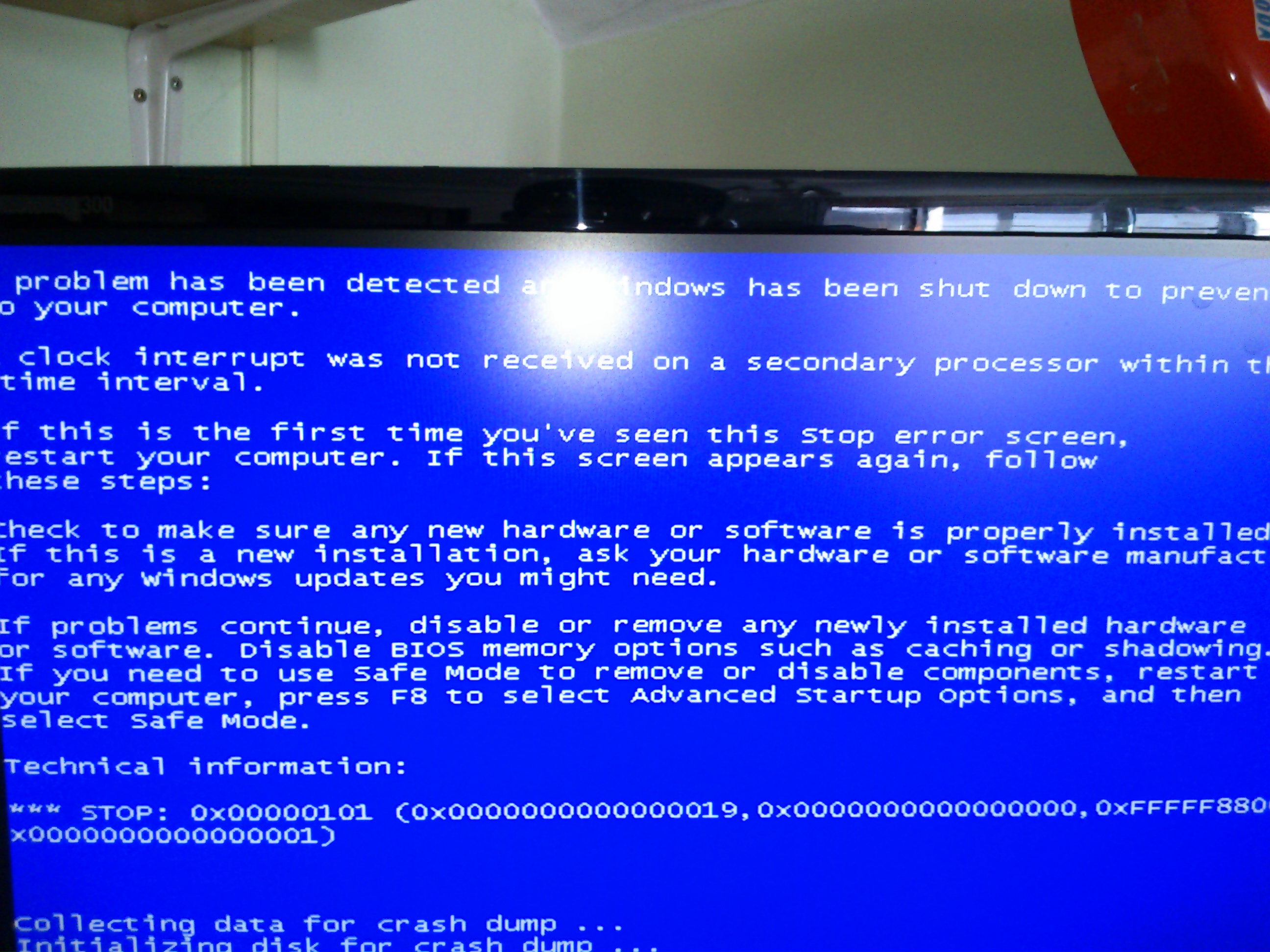

Zdravím. Nedávno jsem si nechal na pobočce CZC vyměnit procesor, viz http://pc.poradna.net/q/view/1391898-upgrade-pc-se stavy-gpu, za nový FX 8300. Ovšem po týdnu od montáže mi vyskočila chybová hláška, kdy celý systém přestal pracovat - viz obrázky. Dnes se tak stalo znova se stejnou chybou.
Na výměnu je 3 měsíce záruka. Chci se zeptat co ta chyba znamená a v čem je vlastně problém,jestli jde skutečně o procesor, případně jaké je řešení? A zda tam mám zajít s žádostí o reklamaci.
Zároveň onen "technik" nasadil větrák na chladiči obráceně, takže foukal teplý vzduch do přední části case.
Základní deska: GIGABYTE GA-970A-D3, verze BIOSu F12
Zdroj: Seasonic 500W
Jinak teploty jsou naprosto v pořádku.
• Co mas za ty RAM? Nastaveni <DEFAUT> biosu jsi zkousel, tak jak spustit systém jen s 1X RAM v A1?…
CoCoChanel 21.03.2015 13:08
CoCoChanel
RAM mám Kingston 8GB (kit 2x 4GB) 1333MHz CL9. Zatím jsem v biosu nic měnit nezkoušel, protože se v…
DaveSty 21.03.2015 13:51
DaveSty
https://msdn.microsoft.com/en-us/library/windows/h ardware/ff557211%28v=vs.85%29.aspx s fotkou té ch…
lední brtník 21.03.2015 13:49
Tady je to Skoročesky: Chyba stop "0x00000101" dochází v systému Windows 7 nebo Windows Server 2008…
IQ37 21.03.2015 14:36
Děkuju za odpověď i řešení, ale jedná se o ten samý problém jako mám já? if a USB 2.0 debug cable i… poslední
DaveSty 21.03.2015 15:25
DaveSty
• Nezapinej <XMP> profil a zkus ty RAM stahnout na 1333Mhz (také v BIOSu)
TiP~ Povypinej vse co je "AUTO OC" (overclock)
