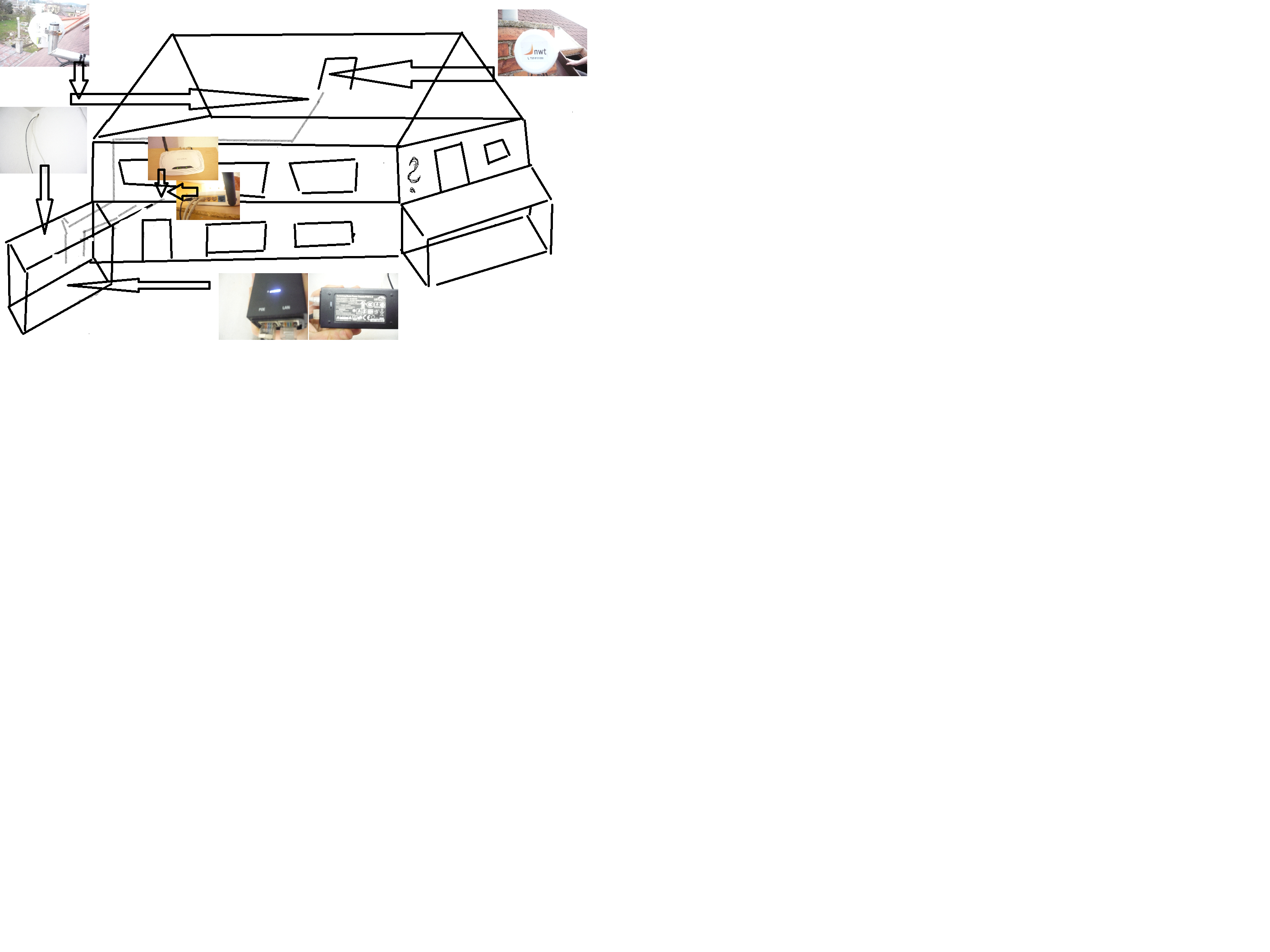

Tak tu máte ten náčrtek nevím, jestli z toho něco pochopíte, ale doufám,že ano. :)
Jakub1999 28.03.2015 21:33
Jakub1999
logické by bylo načtnout půdorys bytu, v něm umístění routeru. tento obrázek je k ničemu. jak to za…

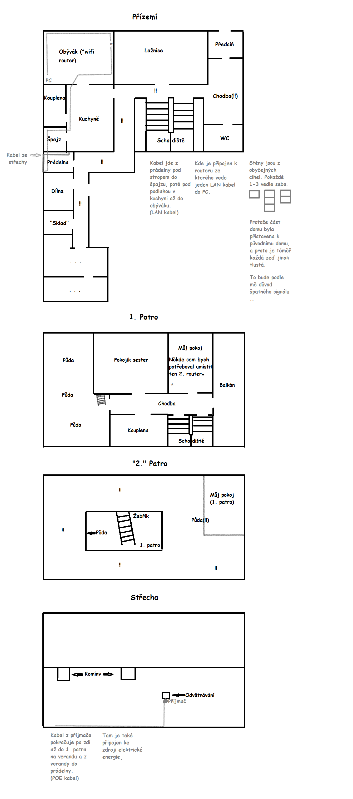

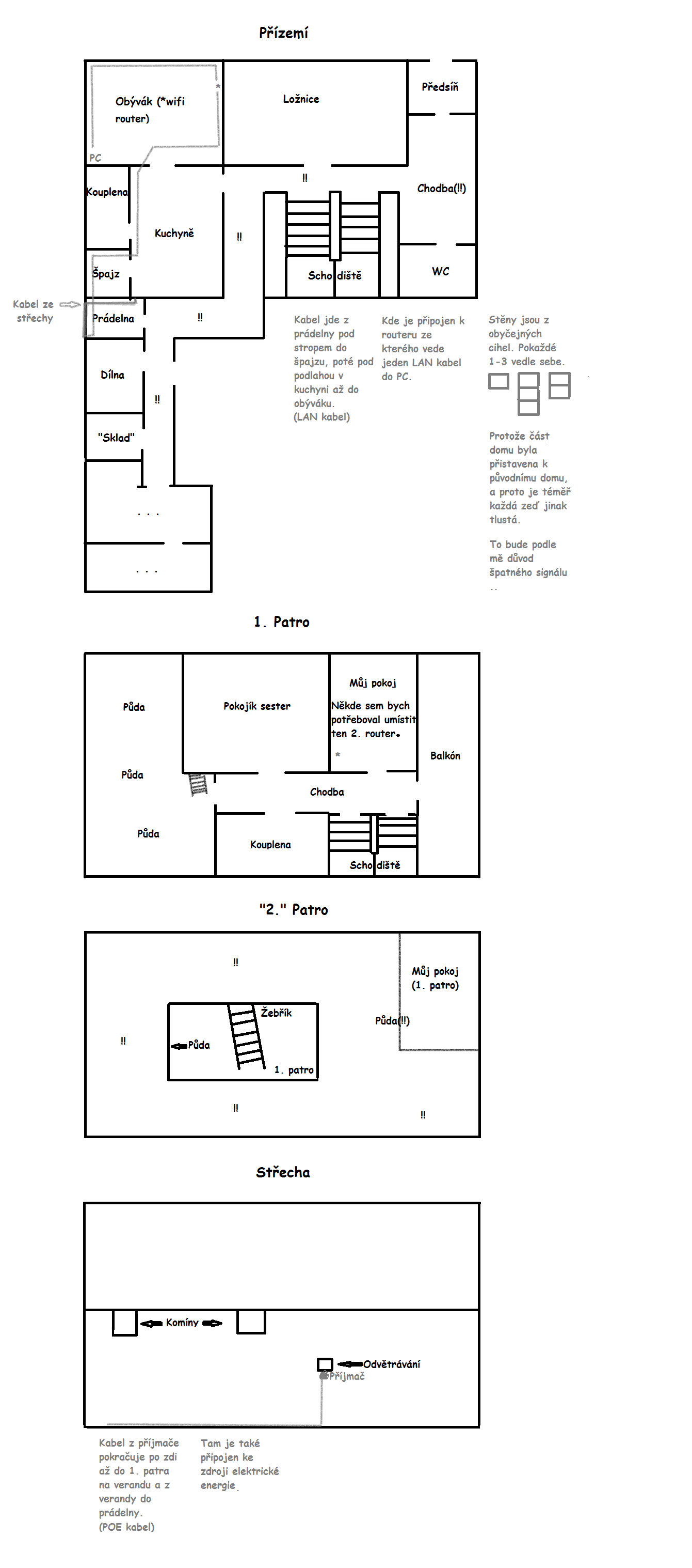

Půdorys

z dolního routeru by měl být signál o patro výš u sester, u tebe už to bude horší. a) druhý router k…
lední brtník 01.04.2015 19:59
Tak ted se mi z toho trochu zamotala hlava. Ale já vám to zkusím nějak shrnout. U sester je na noteb…
Jakub1999 01.04.2015 21:07
Jakub1999
když nahoru vytáhneš kabel z dolního routeru, bude na něm ten dolní router poskytovat připojení. boh…
lední brtník 01.04.2015 22:01
Dobře takže nejlepší bude tedy podle mě ten kabel propojit s dolní wifi a protáhnout jej přes stěny…
Jakub1999 01.04.2015 22:24
jak to zapojit jsem už popsal. nemám pocit, že bys cokoli z toho bral vážně. asi nemá smysl se vzájemně zdržovat.
vidím tam poe napájení, čili profesionální instalace od firmy. nejjednodušší je říct jim, ať připojí a nastaví druhý router.
Není něco jako switching power na dva LAN vstupy a jeden POE?
LAN bude na tom adapteri vystup. Je to cele zmatene (inak super obrazok!). Cierny adapter (hovoris mu switching power) sluzi iba ako napajanie toho Mikrotiku(?) na streche. Upustil by som od tuzby delit privodny kabel a proste prepojil obidve WIFI zariadenia klasickym UTP kablom (postup popisal brtnik), snad to bude fungovat. Podla fotky je vstup WIFI routra zapojeny v LAN, takze by sa dalo ocakavat, ze je kompletne nastaveny (mozno aj zaheslovany) tvojim internetovym poskytovatelom, dalsie pripadne otazky by som teda smeroval tam. ... pravdepodobne ti radi predaju dalsie WIFI zariadenie (TP-link je dobry), pravdepodobne ti ho pri predaji aj zdarma nastavia, pravdepodobne radi pridu aj osobne a za urcitu sumu problem kompletne vyriesia.
a) druhý router kvůli signálu právě u sester v režimu client (bez natu) a k tobě dotažený kabel do pc nestačí, dnes všichni pochodují po bytě s notebukama a hlavně mají telefony a tablety.
b) změna režimu 2.routeru na repeater sníží rychost wifi na polovinu. je to až poslední špatné řešení, když nejde nic jiného.
c) náhradní vedení sítě přes powerline adaptéry nepůjde, to funguje na jedné fázi, která je obvyklá jen na jednom patře.
d) z těch obrázků není jasné, jestli se nedá najít cesta pro kabel z dolního routeru kolem schodiště do 1.patra. 2.router by byl v režimu ap (wifi-switch popsaný výš, nebo bridge pokud ho umí).
e) může se stát, že přijímač na střeše už obsahuje router, šlo by to poznat podle typu. pak by se za něj zařadil switch a další kabel k tobě se snad dá vést půdou a schodištěm. bohužel přístup do nastavení bude nejspíš zaheslovaný providerem a na přijímač ani nepůjde dobře vidět.
f) anebo úplně jinak: 1.router v přízemí pro jediný stolák není třeba, stačí jen ten kabel. (dolní router buď v režimu switch nebo jen spojka lan kabelů). 2.router umístit někde u verandy k poe připojení, on teď bude zastávat funkci vstupního routeru do domácnosti. wifi k tobě půjde přes nějaké zdi, ale už ne šikmo přes strop, což je současný nejhorší stav. a dále se z něj vyvedou kabely pro 1.patro pro stolní pc.
Tak ted se mi z toho trochu zamotala hlava. Ale já vám to zkusím nějak shrnout. U sester je na notebooku signál 4-5/5, ale u mě už jen 1-2/5, což je opravdu špatné. Poté si myslím, že teoreticky by se dal opravdu nějak kabel protáhnout z obýváku zdí do ložnice a potom stropem v pravém zadním rohu ložnice, ale nejsem si úplně jistý, kde by kabel "vylezl".
A pak ještě taková otázka, bude fungovat internetové připojení, pokud ten kabel povedu z té wifi nahoru do pokoje a připojím k notebooku, jestliže bude wifi vypnutá, jelikož rodiče často sestrám vypínají wifi, aby jednoduše byly bez internetu za trest, bude potom internet fungovat? A 2. propojím-li kabel z té 1. wifi a připojím ho k té 2. nesníží se rychlost té 2. wifi? (té co bude v pokoji?) Podle mě by se to nějak dalo vyřešit možností e) a mohl byste mi doporučit nějaké výkonné routery, které tyto "vlastnosti" mají? A možná jsem nechápavý, ale to f) jsem moc nepochopil, ale každopádně ta 1. wifi bude muset zůstat v obýváku. Předem díky za odpověd.
