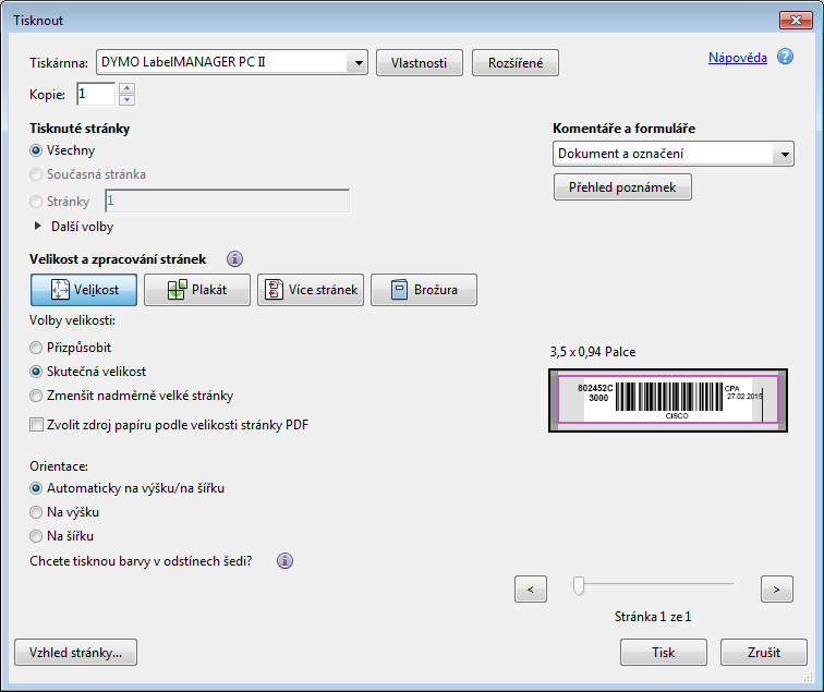

Takže vygenerovaný dokument vypadá (v Acrobat readeru) v pohodě takhle:
[http://pc.poradna.net/file/view/22068-dok1-png]
Doposud je vše OK.

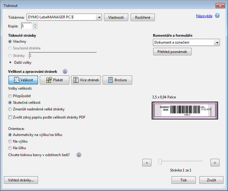

Ale když si dám tisk, tak náhled tisku vypadá takhle:
[http://pc.poradna.net/file/view/22070-dok2-png]
A tiskne se POUZE bílá oblast.
To znamená chybí na štítku část přesahující do šedé oblasti v pravo i v levo.
Dopr**** :!:
Any suggestions? ]:(

To jsem zkoušel jako první. Samozřejmě jsem i nastavoval nulové okraje a podobně. Dokument se sice… poslední
