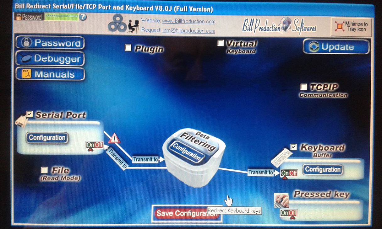

Prográmek je tento, umí vzít sériový port, dodat k němu případně další znaky a poslat všechno do buf…
