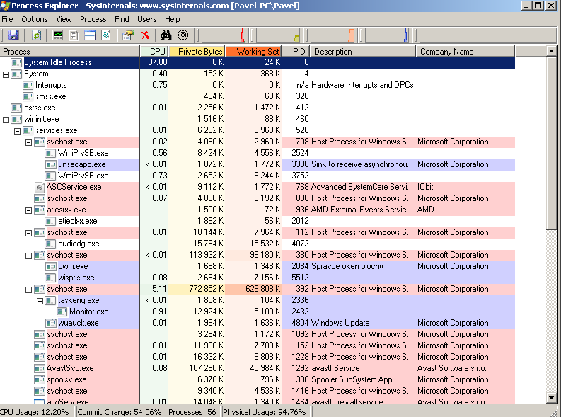

pavell14 14.05.2015 06:23
pavell14
myšem sis měl sáhnout na ten svchost, tuším že v bublině (nebo po kliknutí) ukazuje komponenty služe…

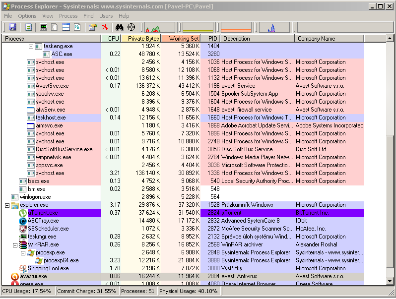

sakraforte 14.05.2015 12:00
sakraforte
tady je druhá půlka

pavell14 16.05.2015 11:29
pavell14
win updatem to nebude, protože jsem ho zakázal, takže to bude něčím jiným. winupdate musíš zakázat…

když jsi něco zakázal, co běželo pod tím svchostem, máš sem vrazit aktuální screen ze správce úloh n…

myšem sis měl sáhnout na ten svchost, tuším že v bublině (nebo po kliknutí) ukazuje komponenty služeb.
nebo se podíváš na jeho aktuální "pid 392", výpis "tasklist /svc" ty služby ukáže, správný svchost poznáš právě podle pid.
nebo v tom screenu vidíš, že tento svchost spouští proces wuauclt.exe (winupdate), který je smutně proslulý občasnou nefunkčnosí: oslovuje nedostupný server a pak jen takto roste v paměti.
- buď potřebuješ obnovit sestavení automatických aktualizací:
http://pc.poradna.net/q/view/145896-nelze-nainstal ovat-aktualizace-windows?page=r159449#r159449
- nebo zkusit přejmenovat/smazat staré úložiště aktualizací i s jejich nesynchronizovaným nastavením:
http://pc.poradna.net/q/view/832833-vyreseno-windo ws-vista-nefunkcni-windowsupdate
- lcore v tom odkazu uvádí ještě update intelího ovladače iata_cd.exe, což je úplný potrat, ale na wintel to zabralo.
winupdate musíš zakázat jako službu, jinak běží dál a nezakázal jsi nic.
kromě něj ti pod postiženým svchostem běží neznámý monitor.exe - už jsi zjistil odkud z disku to běží a k čemu ho potřebuješ?
kromě avastu máš i pochybný doplněk od mcafee - můžeš říct jediný důvod, proč?
hlavně že ten bordel, který má z tebe srandu že nejsi admin, vylepšuješ lamerským advanced system carem. buď ho taky vykopeš z pc, nebo začni uvažovat o nové instalaci.
