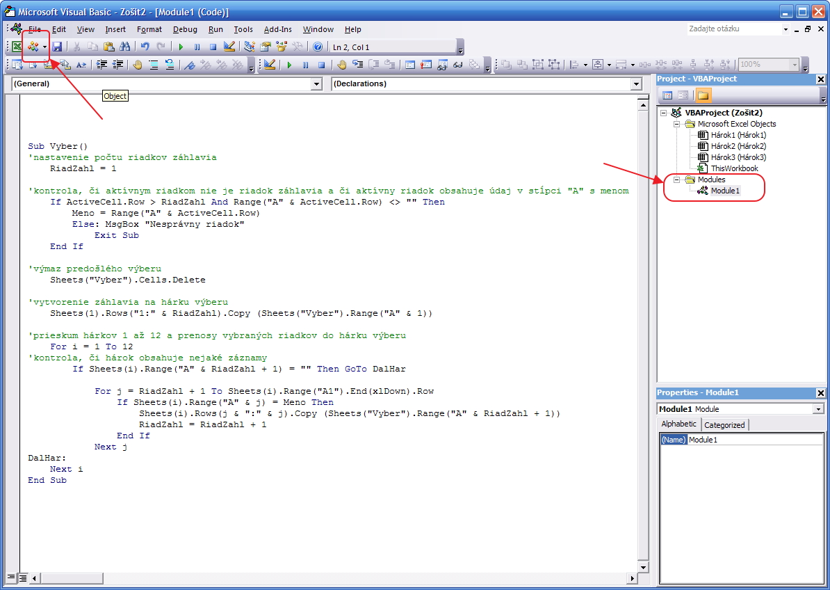

Tak tu máš to makro.
Pracuje tak, že do hárka "Vyber" (ktorý si vytvoríš ako 13. hárok) vyberie zo všetkých hárkov riadky, zodpovedajúce tomu menu, na riadku ktorého máš aktívnu bunku (t.j. nemusíš sa stavať priamo na meno, stačí, keď si v riadku, v ktorom je v prvom stĺpci meno, ktoré chceš sumarizovať. Taktiež je jedno, v ktorom hárku sa na daný riadok nastavíš, prehľadaných bude vždy všetkých 12 hárkov).
Ak máš viacriadkové záhlavie, treba nastaviť počiatočnú hodnotu premennej "RiadZahl" tak, aby obsahovala počet riadkov záhlavia.
Zošit musí obsahovať 13 hárkov, prvých 12 mesačných a posledný s názvom "Vyber". Do hárku "Vyber" sa ti naukladajú za sebou všetky riadky vyhovujúceho kritéria, zo všetkých hárkov, tak ako boli postupne nachádzané (od prvého po 12. hárok a v každom od prvého po jeho posledný záznamový riadok). Je to ošetrené aj pre prípady, keď niektoré hárky ešte neobsahujú okrem záhlavia žiadne záznamy...
Každé spustenie makra spúšťa proces nanovo, t.j. vymaže pôvodný sumár v hárku "Vyber" a vytvorí ho od začiatku.

Rado sa stalo.

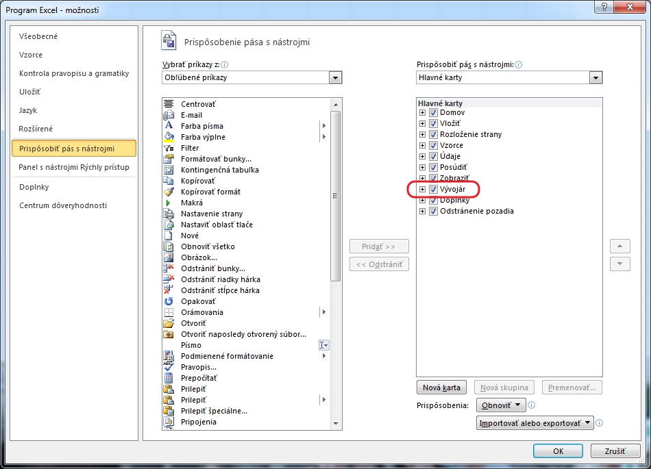

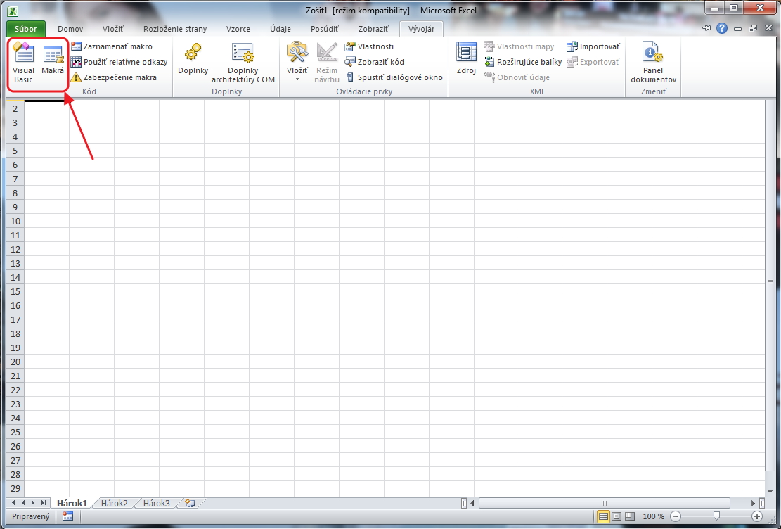

Neviem, či máš skúsenosti s makrami - procedúru, ktorú som poslal, vložíš do Excelu tak, že si pri otvorenom zošite s Tvojimi mesačnými hárkami otvoríš editor Visual Basicu (v karte Vývojár), vložíš doň modul a do neho nakopíruješ procedúru, ktorú som poslal (prikladám obrázok Editora VBA ako to máš mať).
Potom sa nastavíš v ľubovoľnom mesačnom hárku na ľubovoľnú bunku v riadku s tým menom, ktorého sumarizáciu chceš vytvoriť do hárka "Vyber" a spustíš makro "Vyber" (opäť cez kartu Vývojár) Karta Vývojár sa zapína v nastaveniach možností programu Excel (neviem, či "rozšírené" alebo inde, lebo doma mám Excel 2007 a Ty spomínaš 2010 a tam je to skryté zas inak :D )
