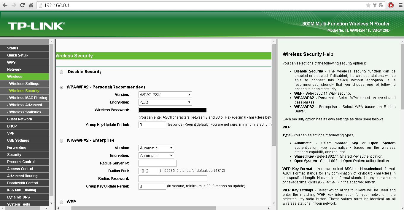

Díky moc za odpověď, bohužel přesně to je tam nastaveno :( Přikládám screen, třeba tam uvidíte, co j…

nastavené je to správně. můžeš zkusit updatnout ovladač wifi síťovky notebuku. nebo vrátit router a…

Tak jsem aktualizoval ty ovladače, jeden den to fungovalo bez problémů a dneska to zase začalo. Tady…
