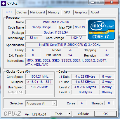

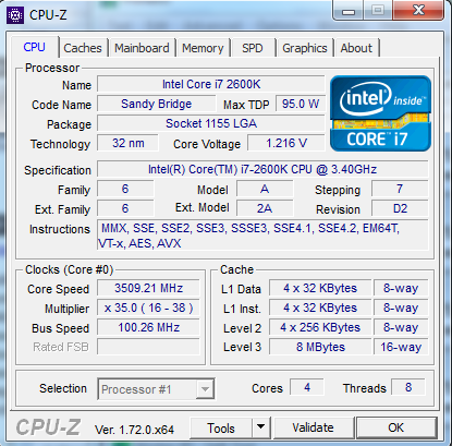

CPU přetaktované nemám, ty testy a monitory CPU nikdy neukazovaly více než tu původní hodnotu CPU (2,66 GHz), jen méně, to může být tím, že CPU se jaksi "zeslabí když ho není potřeba tak silné", jako to pozoruju na mobilu CPU monitorem,je to možné?

a) běžný stav -nevytížený jede pomaleji, šetří energii. většina proceosorů od dob dvoujádra to má automaticky

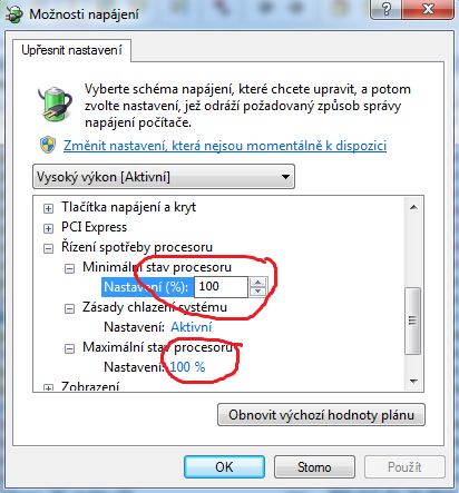

b) nastavením ve windows - ovládací panely, možnosti napájení vysoký výkon versus úsporný režim případně projít a pokud tam máš nastavené něco jiného jak 100 procent je to brzděné tady
