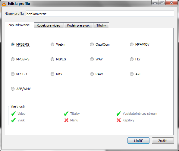

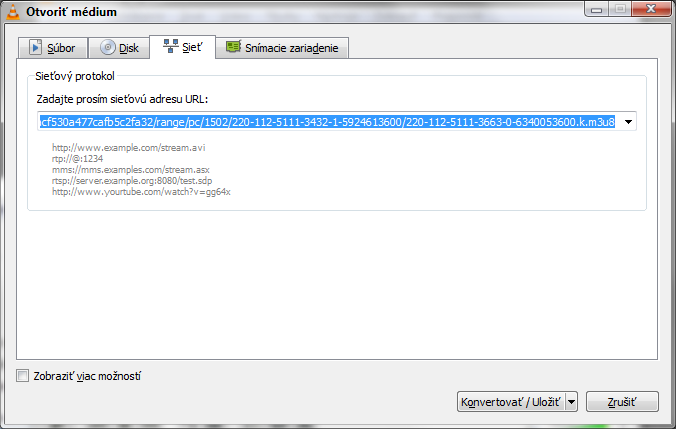

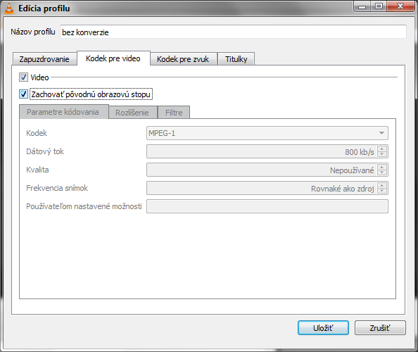

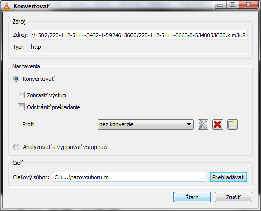

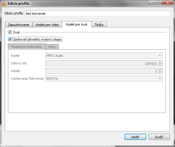

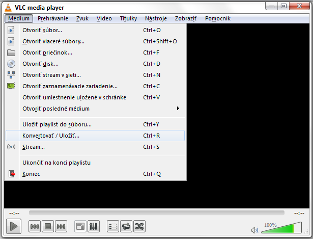

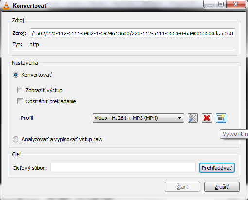

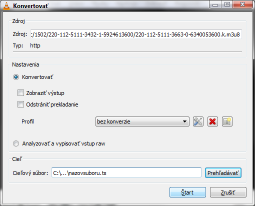

vlc player má funkciu na konvertovanie videa a zdroj môže byť aj m3u8. edit: tak to vie aj ukladat…

Skúšal som, stiahlo 70 minútové video v SD kvalite do 10 minút.
