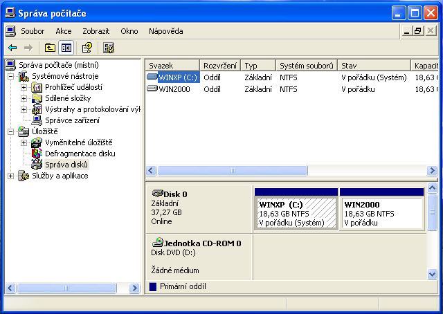

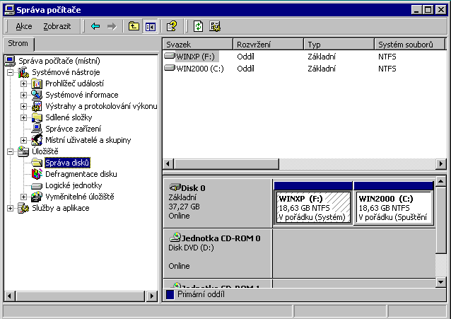

Lze vidět u každého systému, že jeho systémový oddíl vždy na (C), a druhý systém vždy na (F) > kvůli dvěma mechanikám není (D). Nyní jsem již převedl původní souborový systém FAT32 v WIN2000 na NTFS. U WINXP je nyní též zřetelně vidět, že oddíl WIN2000 je již bez písmene. To je to, o co mi jde i v systému 2k. Chci v něm skrýt oddíl WINXP s písmenem (F), stejně jako u XP, aby se při spuštěném systému, XP nebo 2000, nezobrazoval ten druhý oddíl.

uživatele lžou - to je axiom. proto preferuju screen s pořadím oddílů.
skoro zírám, že druhý win2000 se podařilo nainstalovat tak, že se systém tváří jako c:, i když je až druhý primární oddíl.
