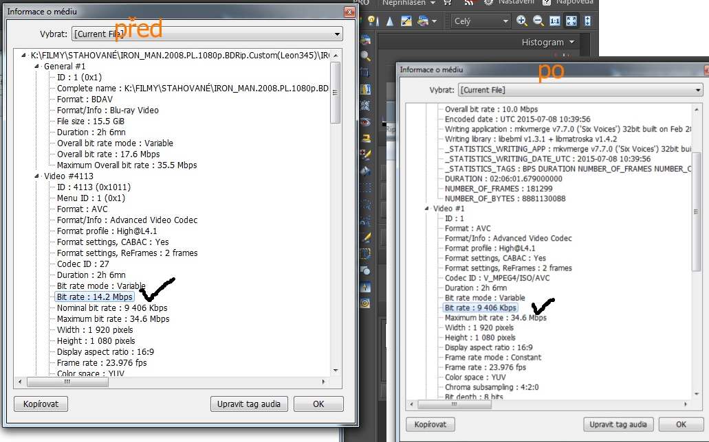

mam problém, stáhl jsem film ironmana, který má 20 gb a bitrate 18, po vyhození nežádoucích stop se ale video zmenší na nějakých 5 gb s bitrate 8 mbs. nežádoucí stopy vyhazuju přes mkvtoolnix mkv merge. u jiných filmů to jde normálně tak jak chci, video zůstane v původní velikosti a zmizí to co chci. takže jakto že se zhoršila kvalita a velikost videa?

přes mkv merge takhle vyhazuju audio u stovky filmů a video se mi nijak nikdy nezmenšilo, až ted. in…

mkvtoolnix neumí konvertovat video. spíš bych řekl, že to km zobrazuje zavádějíce. je to vbr tvůj o…

Nominal bitrate pred = bitrate po. T.j. je to stejne. Zobrazuje to len s inymi nazvami, asi kvoli ne…

tak si ten bitrate zkontroluj MediaInfo poslední

mkvtoolnix neznám, ale odhaduji, že reenkódovat streamy neumí, takže kvalita streamů zůstala stejná, neboť se neměnily.
ano ty data jsou čistě k videu ne k celému souboru, jde o to že jsem stáhl bd rip který má datový tok videa 18 mbs. soubor má 4 audia, a po vyhození nechtěných audií se mi datový tok videa smrskne víc jak o půlku toho původního
A nejake HD audio by mohlo tereticky mat aj niekolko Mbps. Ale HD audio by sa nemalo dat grabnut, resp. ktovie kto to graboval a jak (mohol grabnut HD audio stopu s velkym bitrate, ktore je ale v PC stejne nepouzitelne). A ked to je v mkv, tak bohvie co s tym uz ten clovek robil.
P.S. videostopa na BD moze obsahovat aj alternativne uhly apod. Alebo mkv tool moze mat nejaky bug (film funguje?). Alebo 3D? Apod. Nikto nevie co presne si s tym toolom robil
přes mkv merge takhle vyhazuju audio u stovky filmů a video se mi nijak nikdy nezmenšilo, až ted. info jsem sehnal prostřednictvím km playeru. kde jsem zvolil info o souboru no a vyjela mi tabulka popisující video a jednotliva audia (kolik jich je u každeho velikost, kanály, mbs atd.) po vyhození stop jsem znova přes km player šel na info a ukázalo mi to pouze video, pač jsem všechny stopy vyhodil, a u videa se mi změnily data, jak velikost, tak datový tok.
