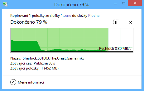

mám na notebooku USB 3.0 a často se mi stává, že se chová jako USB 2.0. Vždy po restartu PC naměřím přes CrystalDiskMark maximální hodnoty u všech zařízení 40 MB/s čtení a 20 MB/s zápis. Zařízení ať už jde o flashku nebo o disky mají 100 MB/s čtení a 70 MB/s zápis. Aby USB 3.0 jelo tak jak má, musím odinstalovat ovladač Intel USB 3.0 eXtensible Host Controller a restartovat notebook a teprve po restartu naměřím rychlosti jaké mají být. Po dalším restartu už to je zase pomalé.
A když už ty rychlosti jedou jak mají, tak se soubory kopírují po nějaké chvíli zase pomalu. Kopíruji 2GB soubor z flashky (čtení 140 MB/s) na interní HDD (zápis 60 MB/s) a rychlost vyšplhá na 4 vteřiny na 140 MB/s a poté klesne na úrovni 10 MB/s.
Když kopíruji třeba 50 GB, tak hodnoty klesají na 1 MB/s. JEDNÁ SE O CELÉ SOUBORY! ČI SOUBORY PO 2 AŽ 5 GB.
Podle údajů by prostě mělo kopírování klesnout na rychlost kolem 60 MB/s, kterou má předepsaný HDD.
Rychlost interního HDD - 5400 ot/min (čtení 60 MB/s, zápis 60 MB/s)
Rychlost flashky - (čtení 140 MB/s, zápis 60 MB/s)
Rychlost extérního HDD - (čtení 99 MB/s, zápis 99 MB/s)
[http://pc.poradna.net/file/view/23003-bez-nazvu-pn  g]
Notebook: Toshiba Satellite P850, Windows 8.1 64-bit

A ked vypnes ten antivir tak bezi vsetko naplno cez to USB3.0 tak jak ma? Ten graf co si dal do dota…
MM.. 09.07.2015 11:51
Ten obrázek, to už je vyřešený. To byl ten problém s antivirem. Ale tady u toho je rychlost stabilní…
