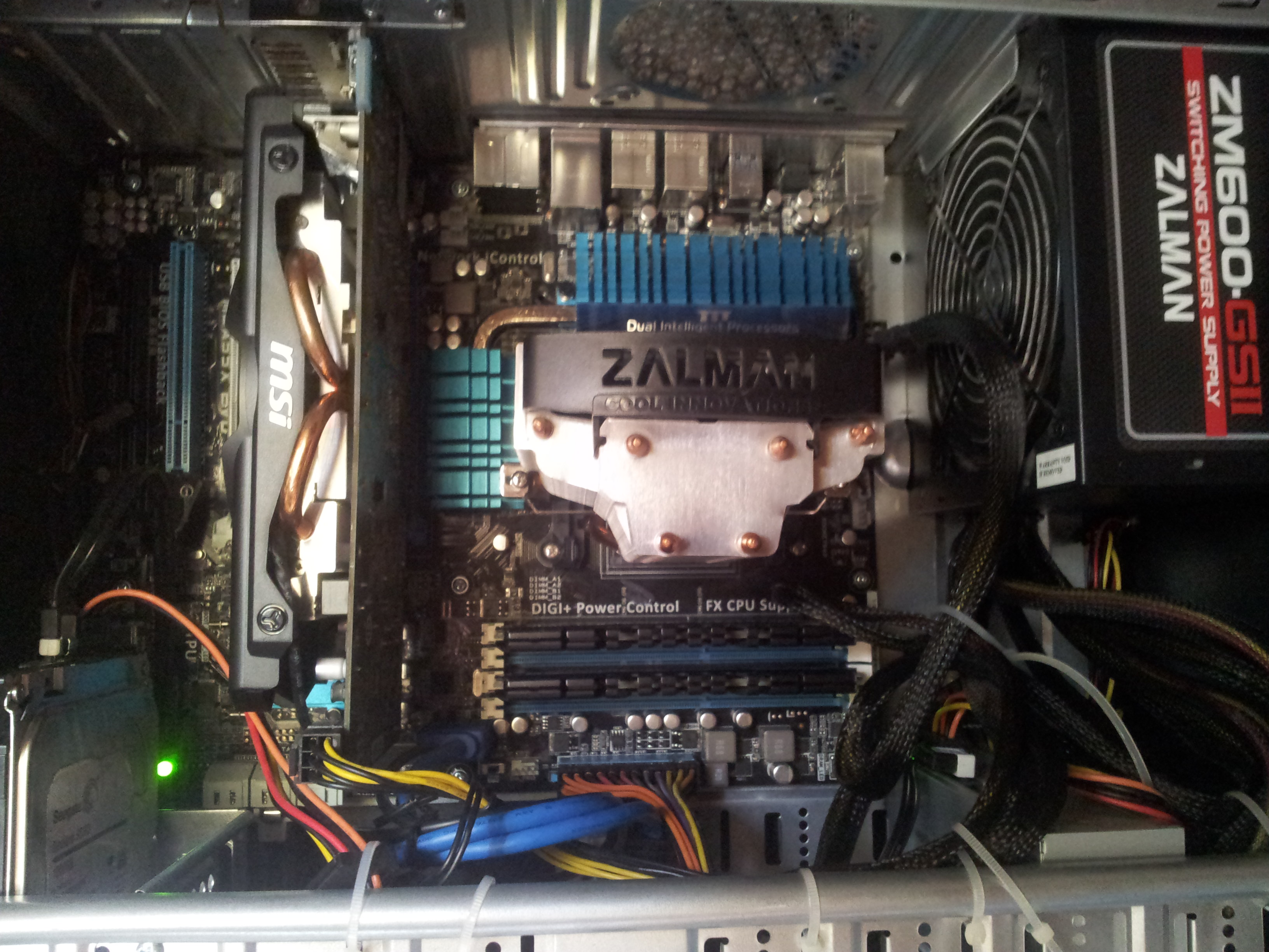

Přiložim sem fotku své bedny.

Větrák je snad ta černá věc, co je na ni napsáno Žalman. Nevypadá, že by k ní nebyl přístup. Pozor,…

1. Chladic mas namontovany naopak. 2. K vetraku chladica je pristup velmi dobry. (mas ho v strede fo…

VETRAK NA CPU MAS V STREDE FOTKY. TOCI SA? Je k nemu pristup velmi dobry. A mas ho namontovany naopa…
MM.. 15.07.2015 11:02
Ten chladič je snad namontovaný obráceně. I kdyby ventilátor fungoval, tak bude foukat dovnitř bedny…

Chladič Žalman se točí v pohodě ale ventilátor ne.
Daniel Čirip 15.07.2015 11:10
Daniel Čirip
Tohle je ventilátor který se netočí.

Chladič se točit nemůže, je to jen kus železa! K chladiči je připojen ventilátor (na něm je ten nápi…

Takže mám otočit chladič aby koukal dovnitř do bedny. Konkrétně na RAM
Daniel Čirip 15.07.2015 11:19
Daniel Čirip
Ano otoc chladic a skus to znova. Dodatocny ventilator sa dava skor dozadu bedne, mozes ten spradu…
MM.. 15.07.2015 11:21
Hotovo otočeno.
Daniel Čirip 15.07.2015 11:37
Daniel Čirip
Nefouká chladič, ale ventilátor. Nemá foukat na RAM, prohlédni si obrázek.

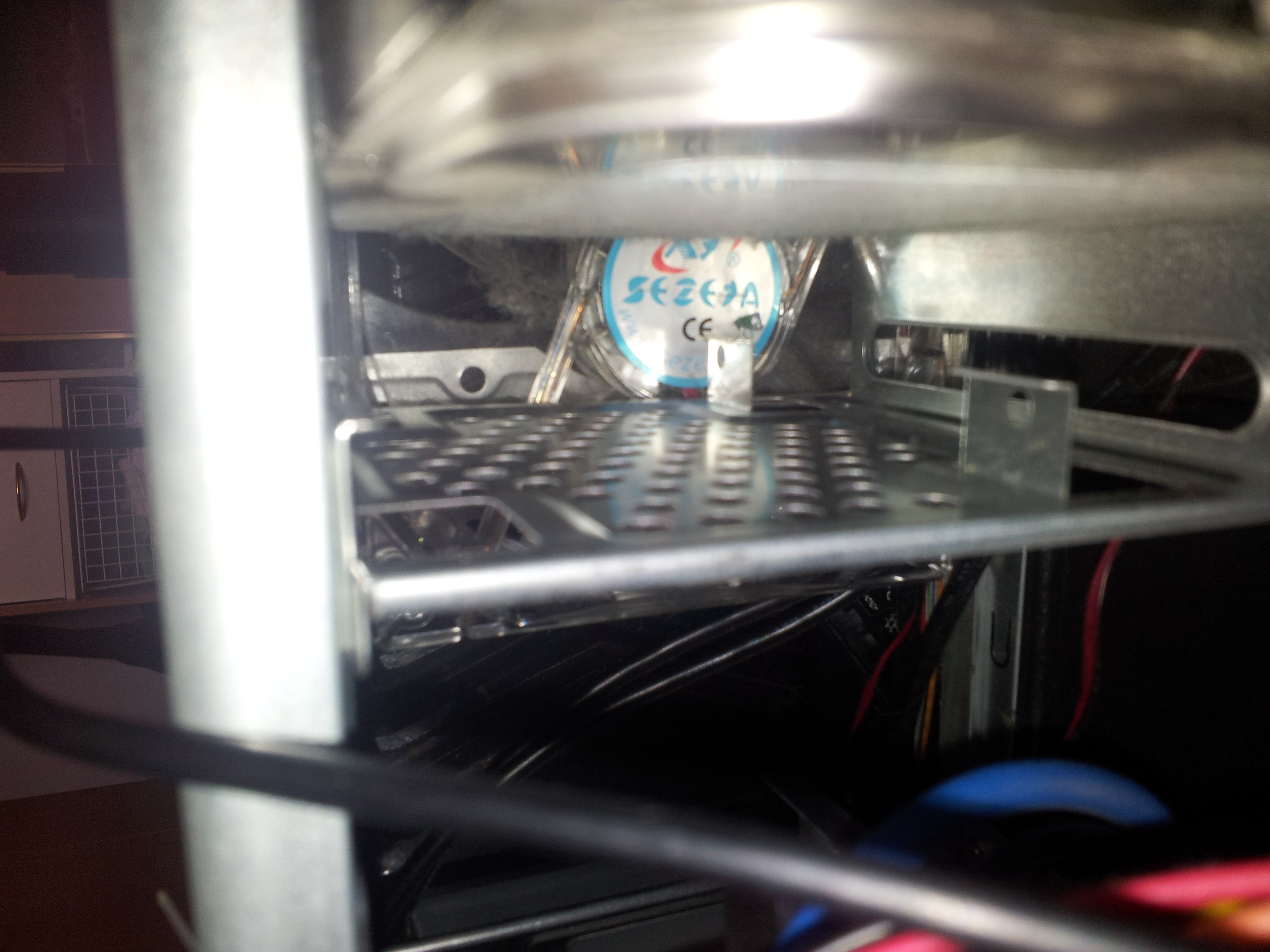

karel 15.07.2015 11:42
[http://www.hardwaresecrets.com/wp-content/uploads/ cnps5x-131.jpg]

Není zapojený nebo je rozbitý, chladit to musí tak jako tak, jestli jsi tu věc na CPU zapojil správn…
karel 15.07.2015 13:23
Píšu o zadním ventilátoru prostě nic nedělá. Pasty dávám málo.
Daniel Čirip 15.07.2015 13:32
Daniel Čirip
O zadním ventilátoru píšeš akorát ty. Všechny ostatní zajímá ventilátor na chladiči procesoru.
