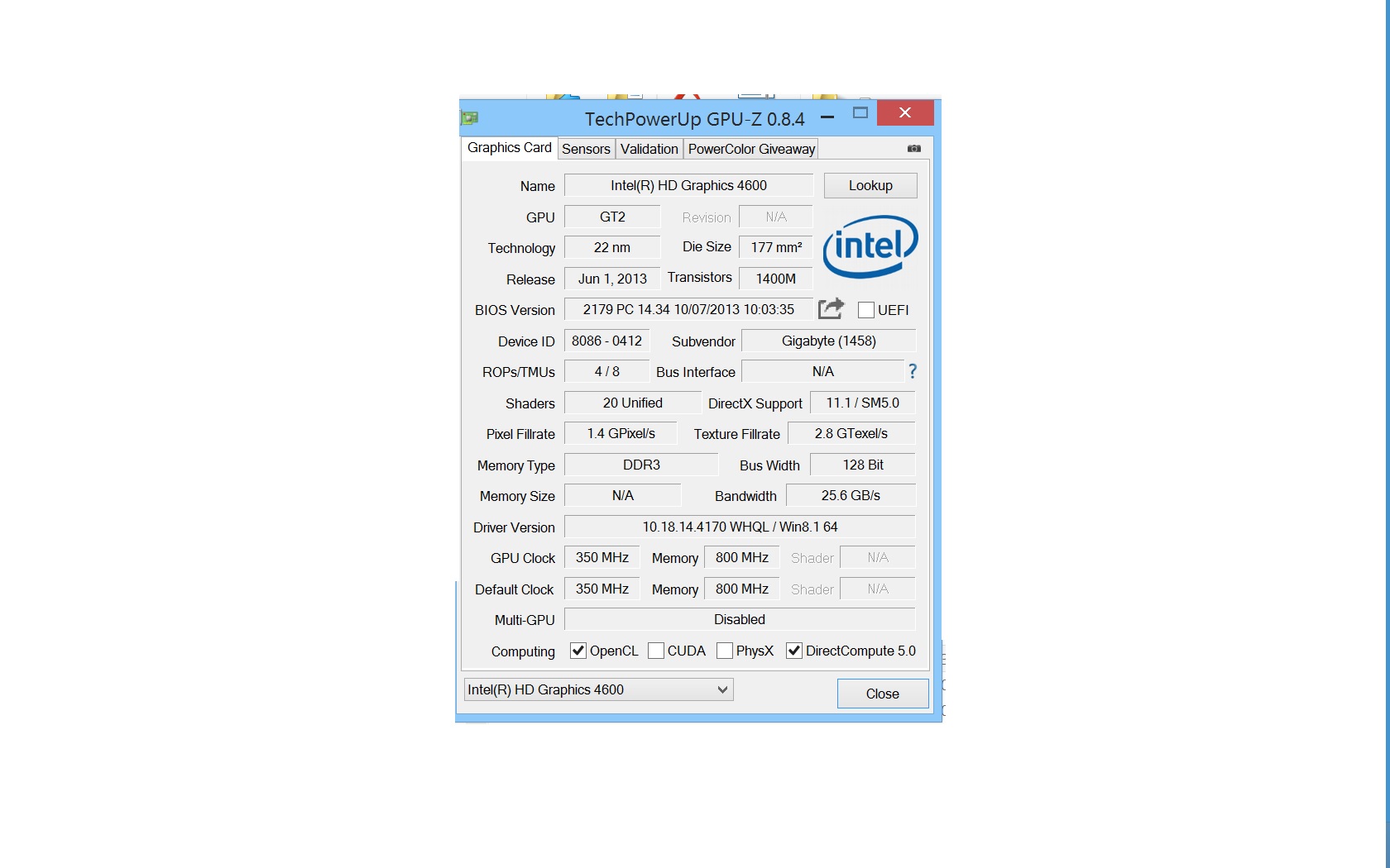

Víte alespoň jakou grafiku máte? Pokud ne, tak si stáhněte např. GPU-Z, HWInfo, Everest... najděte s…
BěžnýUživatel 16.07.2015 22:47
BěžnýUživatel
podařilo se mi toto

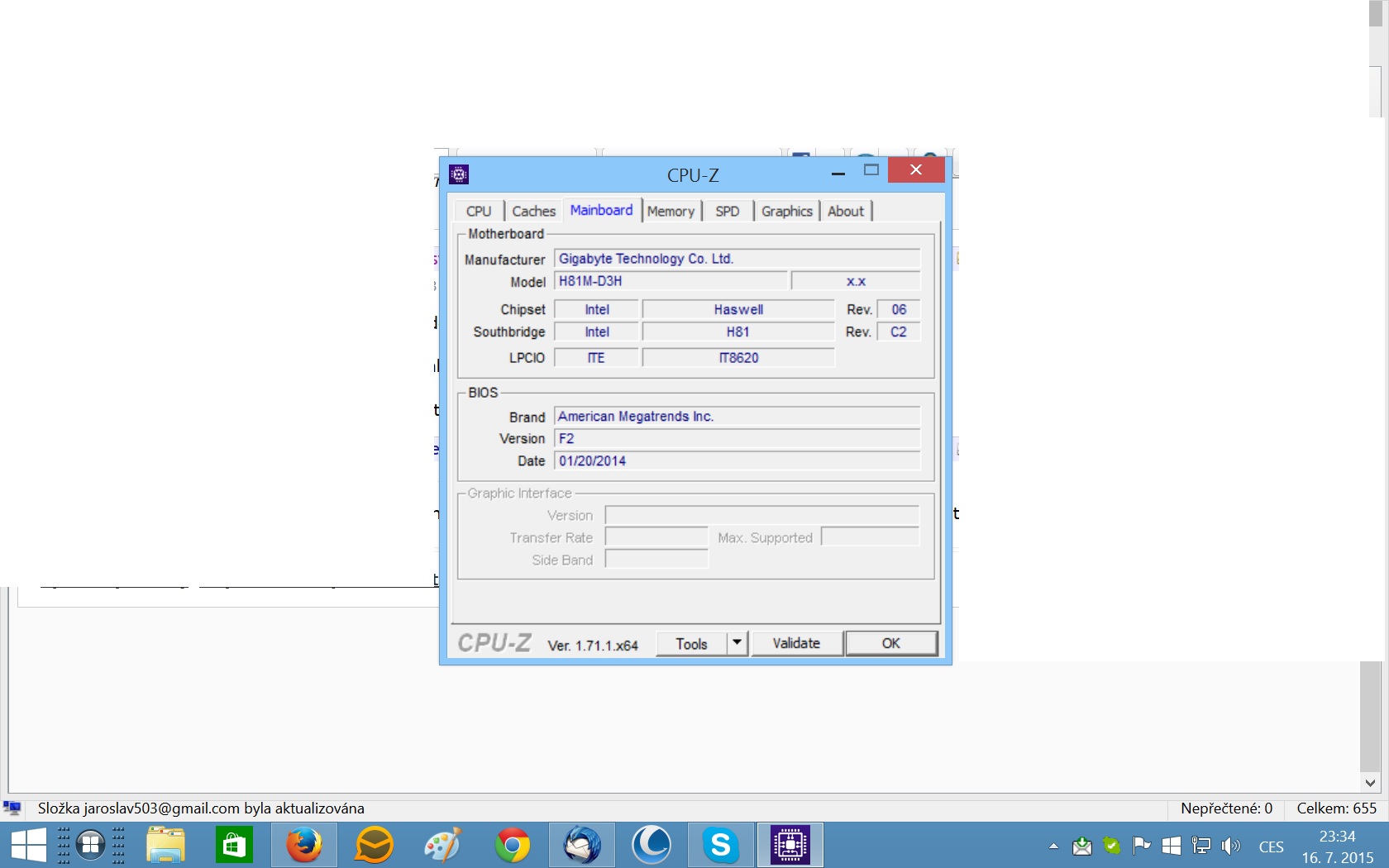

Tak se omlouvám, zpletl jsem si CPU-Z a GPU-Z, konkrétně jsem se zpletl v zobrazení základní desky.…
BěžnýUživatel 16.07.2015 23:12
BěžnýUživatel
CPU-Z se mi instaloval, ale nevím jak pokračovat
j.hraba 16.07.2015 23:21
j.hraba
potom překlikněte na Mainboard a stačí opsat co je v okýnku Manufacturer a Model.
Wikan 16.07.2015 23:22
říkám, že nevím kde je ten program, takže nemůžu překliknout na Mainboard Kde mám prosím hledat ten…
j.hraba 16.07.2015 23:26
j.hraba
Je tam, kde jsi ho nainstaloval. A já opravdu netuším, kam to bylo. V nabídce Start není?
Wikan 16.07.2015 23:27
udělal jsem vše znovu
j.hraba 16.07.2015 23:39
j.hraba
Super, takže zvol OS a stáhni VGA Driver, úplně dole.

Nasiel si si jaku mas zakl.dosku. Tak ides na stranky vyrobcu dosky (gigabyte.com), kdesi v sekcii s…

V servisu asi zapomněli nainstalovat věechny ovladače, takže doporučuju zjistit také typ základní desky, vše by mělo být vyhledatelné v programech, které jsem vám poslal.
Nasiel si si jaku mas zakl.dosku. Tak ides na stranky vyrobcu dosky (gigabyte.com), kdesi v sekcii support - drivers si zadas model svojej zakl.dosky ktory si si tiez prave zistil, navolis si tam svoj Windows, a stiahnes ovladac pre chipset a ostatne veci, a preinstalis. Dalej si zistis jaku mas graficku kartu, napr. v spravci zariadeni, ides na web vyrobcu grafickej karty a stiahnes si spravny ovladac pre svoju grafikcu kartu a svoj windows.
