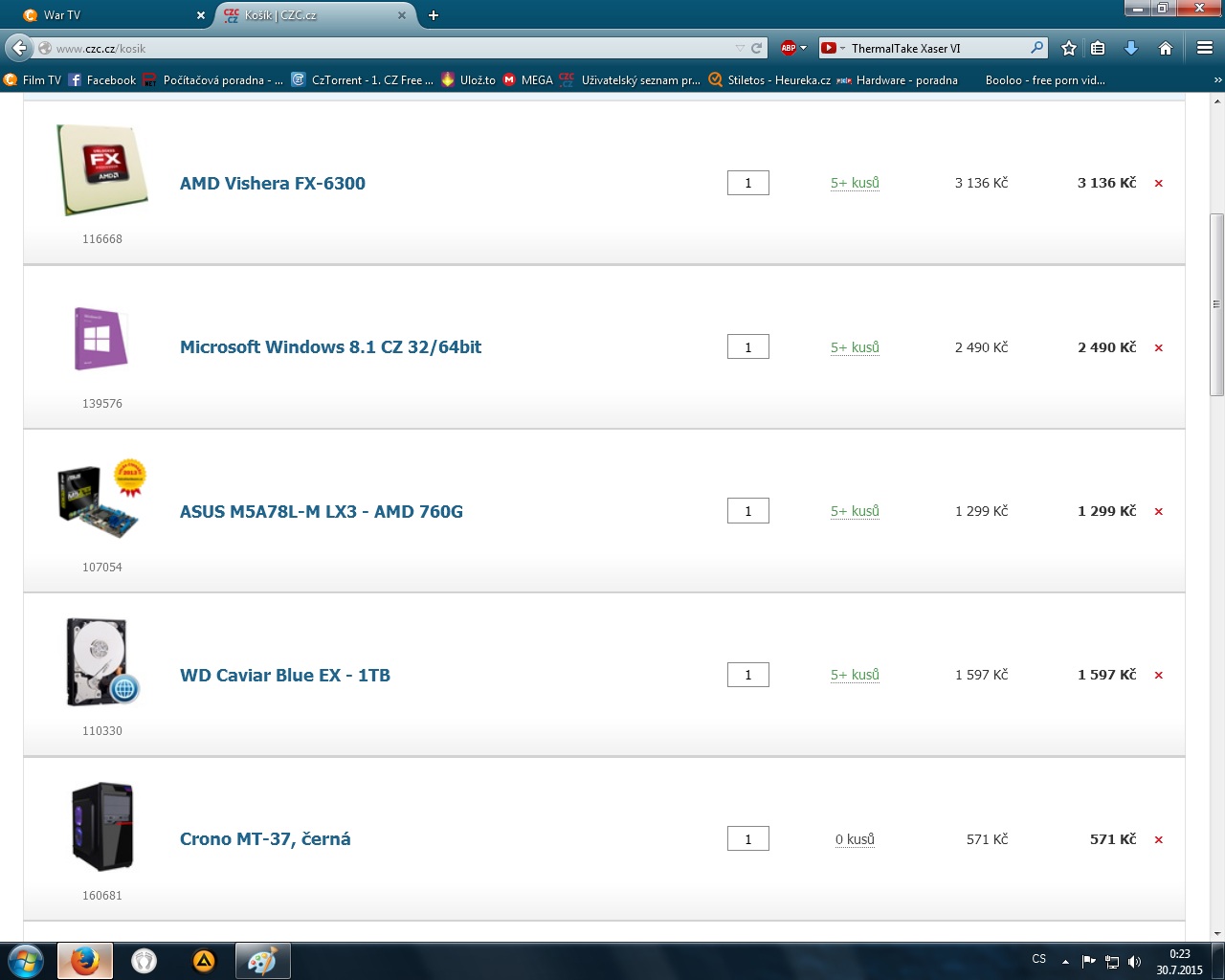

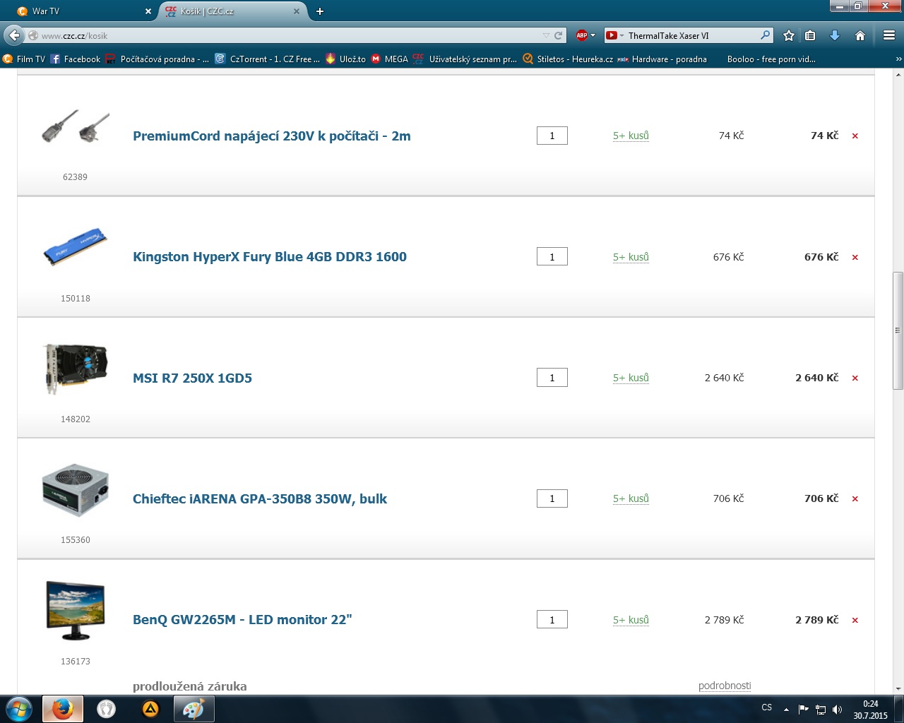

Takže takhle na AMD níž to už nejde 15 977 Kč komplet PC v četně systému a monitoru,dál už se nic ra…

Vím, že vše podřizuješ limitu, ovšem ta stará kanc deska pro procesor s 95 TDP je děs a to z ohledem…

Tak jasný jenže ta R7 je o 400 levnější než ta GTX,ohledně MB to kancl je (jenže to je i u toho Inte…

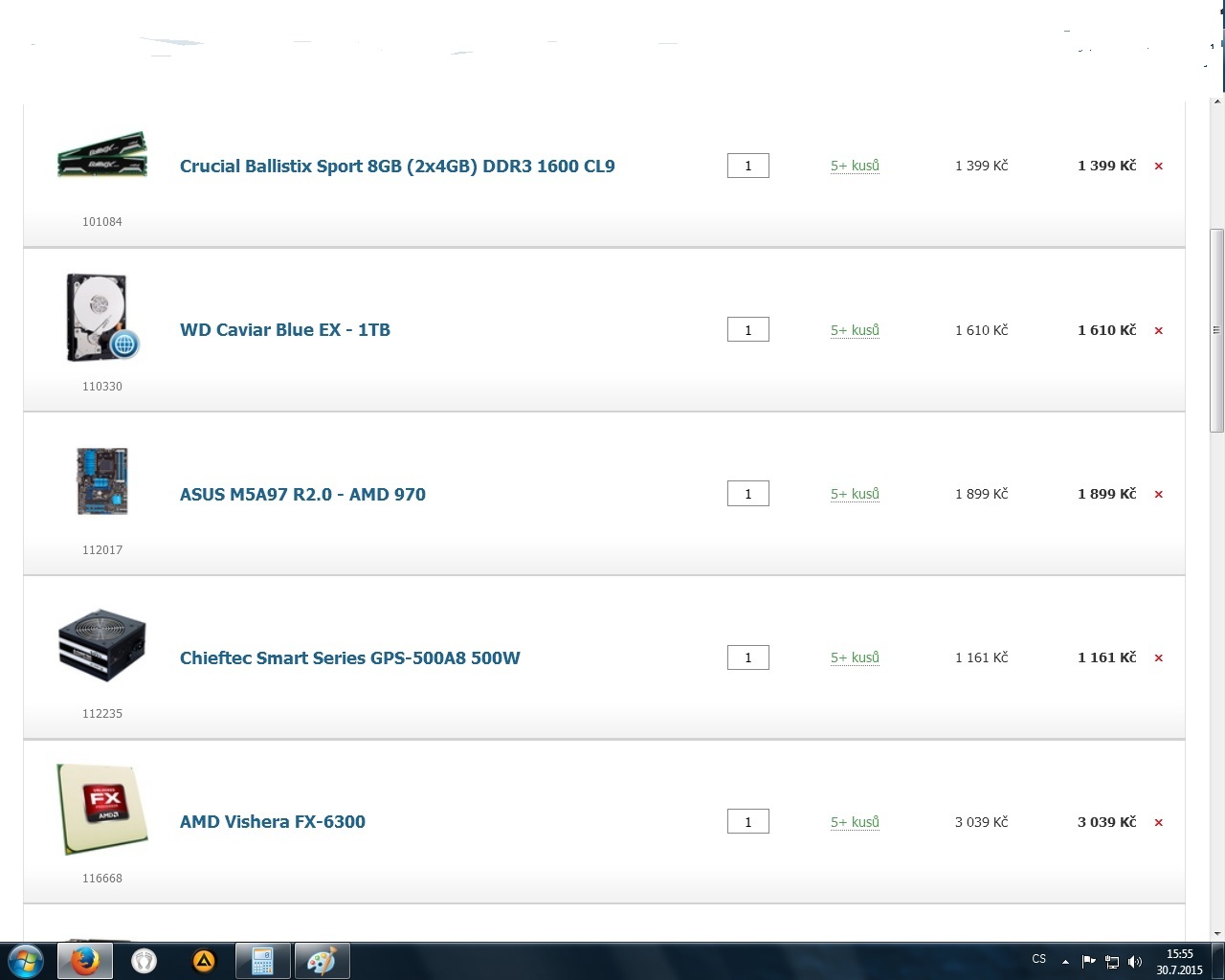

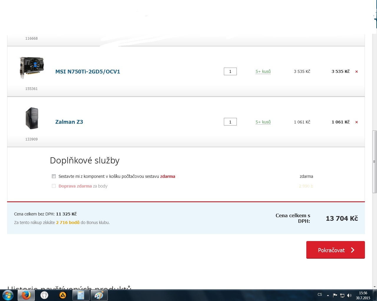

Co říkáte na toto jelo by to ? Je to sice o litr dražší, ale už sem si levněji sehnal monitor. Ale k…

Omlouvám se zapoměl jsem dodat :-) http://www.czc.cz/169982,135135,174726,146865,1103 30,156710,1435…

Koukám že toto nemá cenu dál komentovat, nejdřív 15 s monitorem OS a ani o píď víc a teď hodíš sesta…

OS win 7 mám zakoupený a monitor sem sehnal levněji od známého.

Tak takhle + napájecí kabel....Jinak lepší GPU máš tuhle 256Bit kdyby náhodou.www.czc.cz

• S tou 1x 8Gb chces delat co proboha? Neni to trosku skoda, nevyuzit "Dual-Chanel" a zakoupit 2x4Gb…

Ten nic moc 700 W zdroj utáhne tři - čtyři takovéto sestavy s max. spotřebou okolo 150W.

Děkuji za názory do sestavy jsem místo 1x 8GB RAM vložil 2X 4GB. A zdroj už řeším se známým z elektr…
