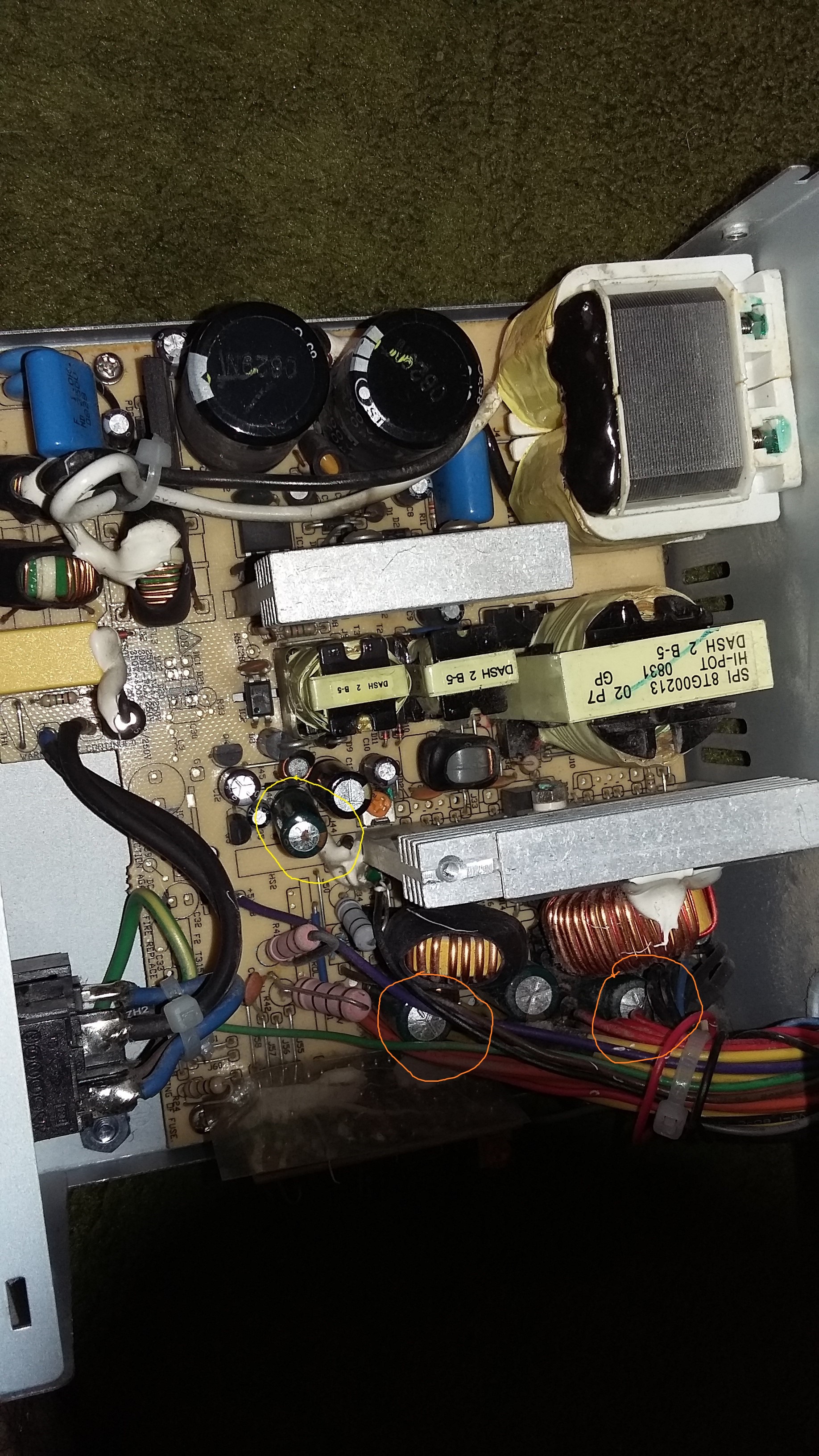

Tady je zdroj :teed-a-tedy-8-jpg A tady je ten zbytek

No vidím jeden kondík nafouklej+ dva načaté viz obrázek, jinak v zapojení SATA drátu žádnou chybu ne…

Otázka co tam teda vůbec bouchlo ty kondíky jsou ,,ok,, a stav odpovídající šuntu zdroji...

Ted jsem si všiml, že je opálený ten šedý drát pod velkýma kondíkama na primární straně. Tak že by d…

Jediný co vidím je u toho žlutě označenýho kondíku opálená/očouzená ta deska

To bude víc součástek v řiti. poslední
